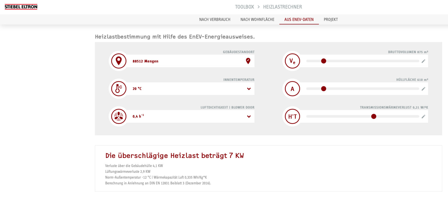

ich habe meine Berechnung für mein Haus erhalten und diese sind ziemlich hoch?!
Gebäudevolum Ve = 875
Umfassungsfläche = 610
Gebäudenutzfläche An = 280
Meine Wohnfläche beträgt ca. 230 m2 inkl. Balkon, Terrasse etc. (Balkon + Terrasse sind sie 20 m2)
Das Problem dabei ist, dass mir sämtliche Rechner eine Heizlast von ca. 7 ausrechnen. Das klingt für mich sehr hoch für ein KfW40+ aus. Was meint ihr?
Die eigentliche Wohnfläche die beheiz ist beträgt nur ca. 170 m2. Alles andere sind Nutzräume im Keller, Balkon etc.

Da kommst doch nicht auf 7kw Heizlast. Dann mach mal die anderen Daten voll.
Wie viel Personen? Kontrollierte-Wohnraumlüftung mit Wärmerückgewinnung nehm ich an? Was für Normaußentemperatur?
Edith: gewünscht mittelere (!) Temperatur. Also gesamtes Haus

EnEV-Heizlastrechner: Standort 88512 Mengen, Innen 20°C, Luftdichtheit 0,4 h?¹.
Hier habe ich mal die Berechnung angehängt. Das geht nach DIN EN 12833
face2627.05.20 10:42
Ich kenn mich mit dem zahlenmäßigen Wert für die Lüftung nicht aus. Aber vielleicht ist da der Hund begraben?
Mit Kontrollierte-Wohnraumlüftung und Wärmerückgewinnung komm ich auf knapp unter 5kw
Edith. Sehe gerade im Kleingedruckten 2,9kw über Lüftungsverluste. Das würde meiner Ansicht nach bedeuten Du hast keine Kontrollierte-Wohnraumlüftung?

Doch, das habe ich. Der Wert im Rechner wird nur durch den Blower-Door-Test-Wert beeinflusst.
face2627.05.20 12:32
Versuch mal noch mal neu. Hab es gerade mit Deinen Angaben versucht. Da kommt 5,9kw raus. Selbst das ist noch zu viel wenn mich fragst (liegt aber an dem Rechner denke ich)
