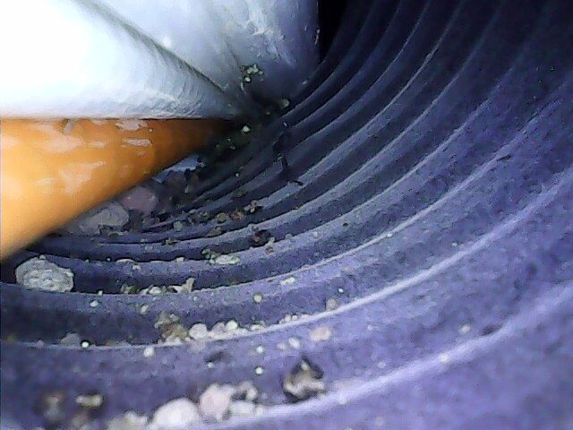

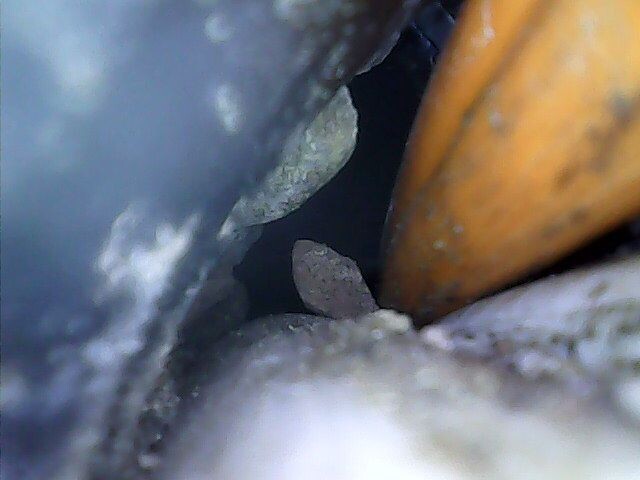

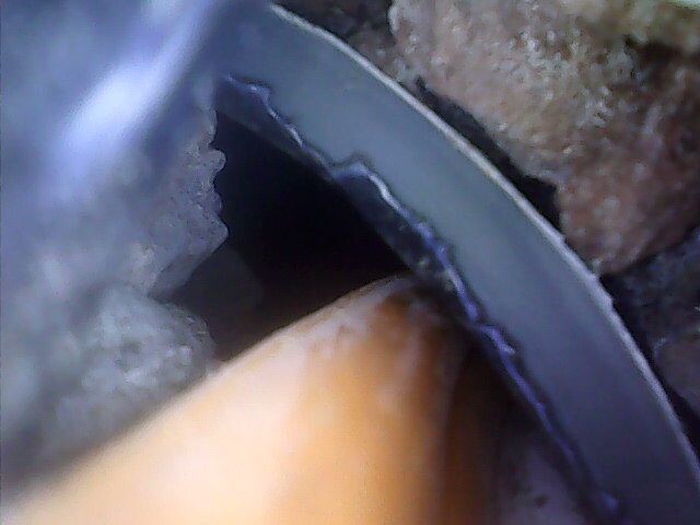

Um Mal wieder aus Thema zu kommen.
Ich wollte durch mein Leerrohr zwischen Haus und Garage ca. 7m und 110er Durchmesser ein Klingeldraht ziehen. Leider war es mir nicht möglich. Um herauszufinden woran es lag, hab ich mir ein 30€ Endoskop beim Flussanbieter gekauft.
Wie schon erwähnt ist das Kabel zwar Star aber sobald es um die Kurve geht nicht mehr so richtig geeignet.
Anbei Mal ein paar Bilder.
Kleiner Spalt zwischen Felsbrocken mit dunklem Hintergrund und orangefarbenem Rohrteil.
Nahaufnahme eines runden Metallrands mit dunkler Öffnung; orangefarbener Vordergrund, raues Gestein.
Nahaufnahme eines violetten, gerippten Innenrohrs mit Staub, Kieselsteinen und orangefarbener Rand.
Kannst ja selber entscheiden ob dir so eine Qualität ausreicht.

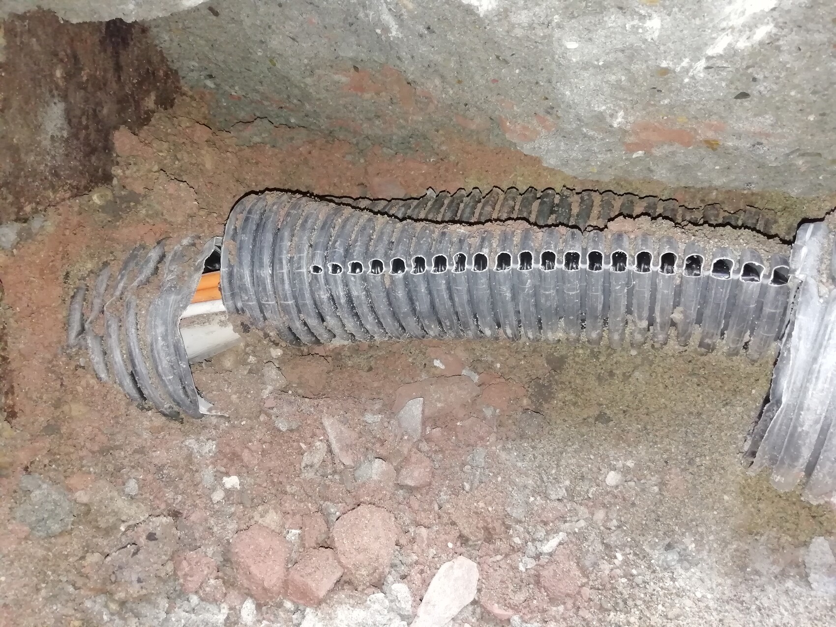

So sah es dann von außen aus als ich die Schadstelle aufgebudelt habe.

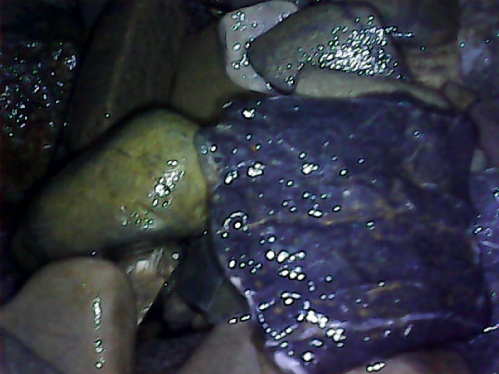

Dann habe ich die Tage noch in die Versickerung meiner Kläranlage geschaut ob sich dort im Kies Klärschlamm abgesetzt hat.

und die Stelle, wo du buddeln musstest, hast Du mit der Kamera gefunden?
Das wäre ja bereits ein Erfolg.

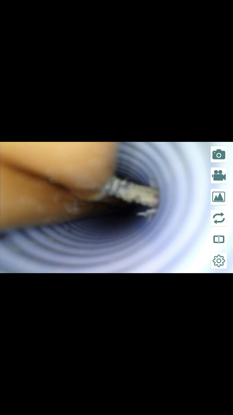

25€ Amazon.
Wie beschrieben hat man Probleme bei Kurven etc. Erfolg hatte ich dennoch. Ich konnte ja durch die Länge der Leitung genau sagen wo mein Leerrohr beschädigt ist. (M25 hier)
Ich habe es also weniger benutzt um zu sehen was genau beschädigt, sondern ob es irgendwo beschädigt ist.

Naja ich wollte eigentlich erstmal wissen ob was kaputt ist oder warum ich einen kleinen Klingendraht trotz Zugseil nicht durch dieses riesen Rohr bekomme.
Durch die ungefähre Länge die ich reingeschoben habe ich konnte ich schon sagen wo in etwa es sein muss. Buddeln und suchen musste ich leider trotzdem. ;-(
