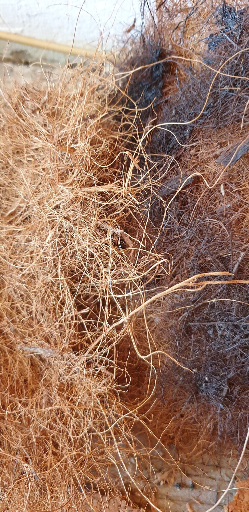

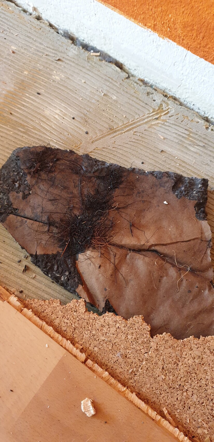

Aufgeplatzte braune Dämmfolie mit dunklen Fasern an Innenwand und Boden.
Und könntest Du ggf. noch einschätzen, was diese darunter verlegte Dämmung ist und ob ich diese einfach beim Wertstoffhof entsorgen könnte:
Dichte Ansammlung feinster brauner Wurzeln und Fasern, wirr verflochten.
Vielen lieben Dank.
