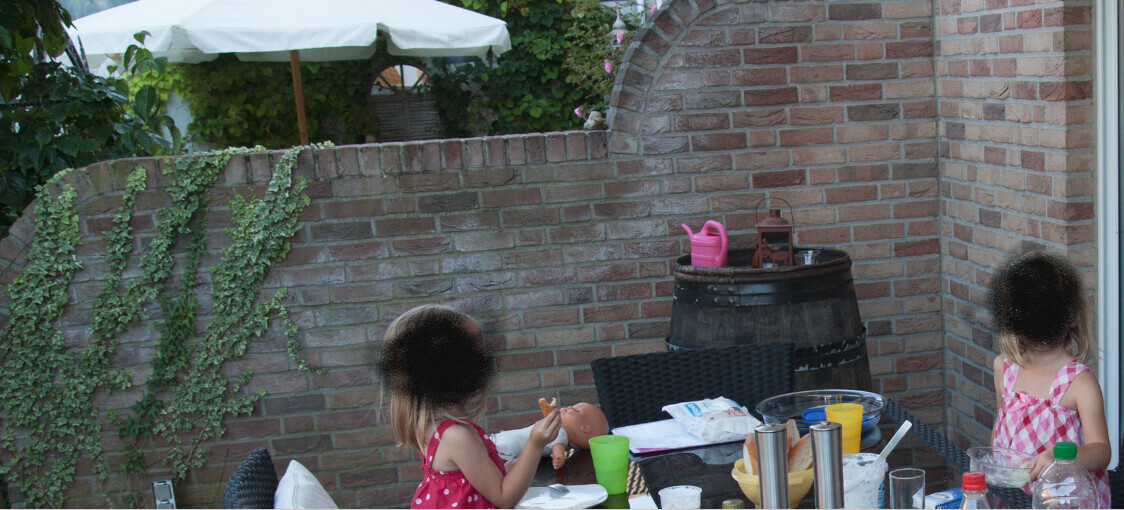

nordanney
04.05.21 11:22
Gemauert hält noch immer die meisten Geräusche ab. Falls Klinkerfassade, dann im selben Klinker. Alles andere als massiv bringt lärmtechnisch nix.
Beispiel bei uns Anfang 2010er Jahre:
Zwei Mädchen essen draußen an einem Tisch; Spielzeugbaby liegt auf dem Tisch.
gemauertwpcklinker
