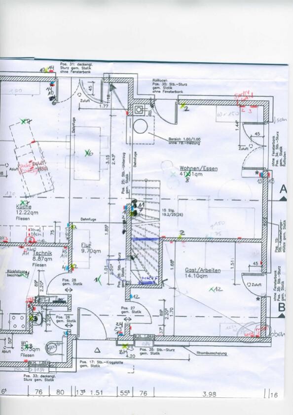

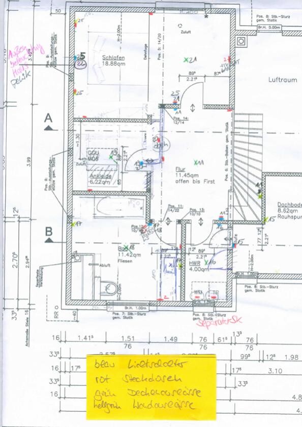

2) der Treppenbereich zum OG: die Treppe führt (anders als bei den meisten) vom offenen Wohnbereich in das OG. Der Wohnbereich ist nach oben offen (keine Zwischendecke). Treppe hoch, kommt man auf eine kleine Galerie (Flur).
Andere Seite der Treppe unten ist eine Mauer, an der 2 Spots geplant sind. Irgendwie habe ich jetzt geplant: unten Lichtschalter für Treppenspots, oben Lichtschalter für Galerie. Schaltet man da nicht zu viel rum? Sollte man lieber gleich mit der Treppe auch die Galerie oben beleuchten? Habe schon an Bewegungsmelder am Treppenansatz gedacht, aber da ist ja auch das Wohnzimmer, sodass dann immer das Treppenlicht angeht, wenn man da lang geht. Im offenen Luftraum hängt die Beleuchtung des Wohnbereiches (3 grosse Kugeln). Reicht diese Beleuchtung eventuell für die Treppe? Sodass man auf die Spots verzichten kann. Dann müsste allerdings das Hauptlicht im Wohnbereich auch oben zu schalten sein?!
Kann mir einer einen Tipp geben, wie es am besten zu lösen ist?

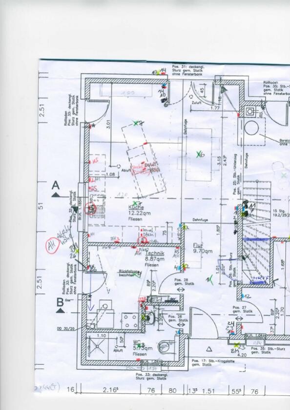

eine Zeichnung wäre hilfreich.
ansonsten keine all zu schwere Aufgabe

Zu Punkt 2 lasse ich mir im laufe des Tages was einfallen, schön wäre ein Bild.
Hier unsere E-Planung... Betreff Treppe elektroplanung-treppenbereich-aussenanlage-49674-1.jpg elektroplanung-treppenbereich-aussenanlage-49674-2.jpg elektroplanung-treppenbereich-aussenanlage-49674-3.jpg
