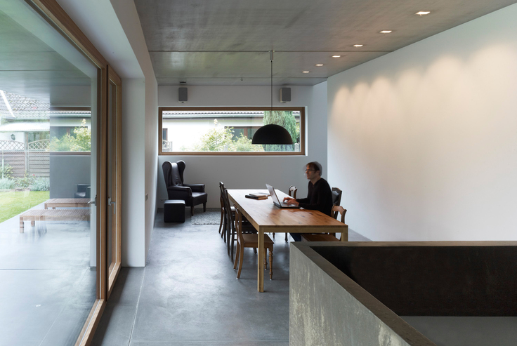

Wir planen gerade unser Haus, wir hätten gerne eine Filigrandecke, evtl. als Sichtbeton (kommt darauf an ob es uns dann gefällt oder nicht) Unser Plan ist es die Kabel für die Deckenleuchten (Aufsetzstrahler, keine Einbauleuchten) auf dem Fugenverlauf der Decke zu platzieren(siehe Pendelleuchte im Bild). Ist es möglich die Kabelauslässe genau in diesen Fugen zu machen oder stellt dies ein Problem dar?
Bzw. was muss hierbei beachtet werden?

Ich verstehe das Problem nicht. Das Kabel wird ja nicht von unten in der Fuge verlegt oder gar ein Schlitz in der Decke gemacht, sondern im Stockwerk darüber auf dem Rohfussboden und dann an beliebiger Stelle nach unten gebohrt (oder auch von unten nach oben, damit nichts ausbricht).

also muss ich da keine Dosen setzen und Leerrohre in der Decke Verlegen vor dem ausgiessen?

nur wenn du vorhaben solltest, die Leitung irgendwann auszutauschen

Naja, es schadet ja nie wenn man evtl. für die Zukunft Reserven hat. KNX kommt ja sowieso ins Haus.
Aber denke erstmals.
