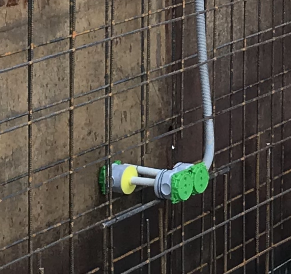

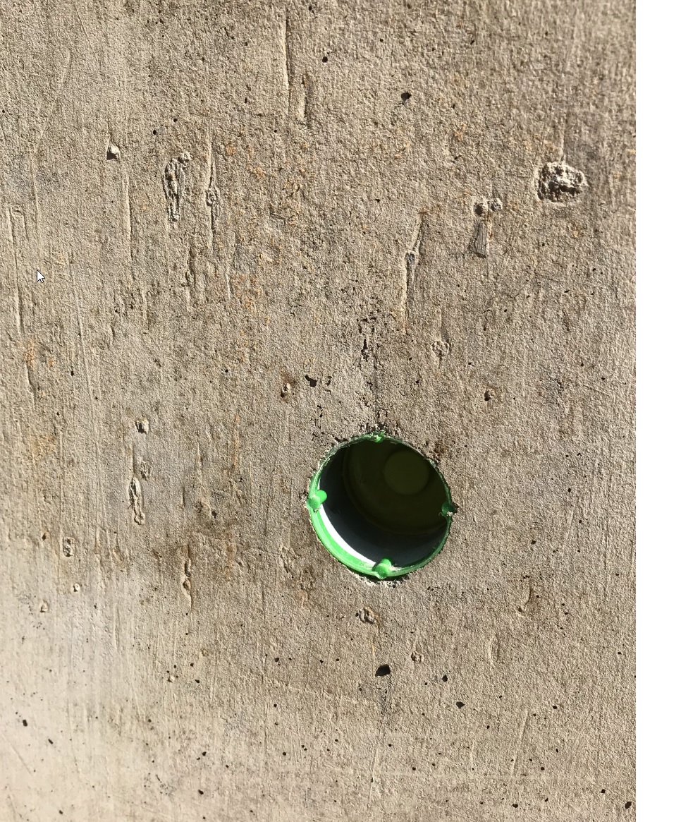

ich habe im Kellerbereich WU-Beton Keller Elektrodosen für innen setzen lassen. Nun hat der Elektriker es irgendwie geschafft, dass auch außen drei Elektrodosen zum Vorschein kommen. Diese wurde wohl an die Schalungsbretter genagelt um die Innendosen zu halten. Die Frage ist nun, wie ich diese am besten von außen verschließen kann. Derzeitige Idee ist es Beton- und Reparatur-Spachtel zu nehmen. Anschließend kommt wie vorgesehen eine Bitumenschicht darüber, 12 cm Perimeterdämmung sowie eine Noppenfolie. Drainage ist vorhanden (Hanghaus).
Gibt es eine Alternative zum Beton- und Reparatur-Spachtel?
Über Tipps wäre ich sehr dankbar.

Damit ich es richtig verstehe, du hast einen WU-Betonkeller erstellen lassen, wo jetzt durch einen Fehler des Elektrikers Innensteckdosen nach außen rausschauen? Und nun willst du den Fehler selbstständig beheben?
Hier wäre, mMn, erst mal zu klären, ob du die Beschaffenheit WU benötigst, denn davon sollte abhängen, welche Möglichkeiten zur Reparatur bestehen. Zu den Möglichkeiten kann ich allerdings nichts sagen.
Nur wäre es ein Fehler, da selbst dran rumzuwerkeln, da die Reparatur fehleranfällig und der Verursacher bekannt ist. Hier ist erst mal der Elektriker dein Ansprechpartner, der für den durch ihn entstandenen Schaden haftbar sein sollte. Gegebenenfalls auch der Kellerbauer, der den Fehler vorm Gießen des Kellers hätte erkennen hätte können und dann Bedenken anmelden müsste.

Hört sich vermutlich schlimmer an als es ist. Die Außendose ist entkoppelt nach innen.

erklär mal genauer, wie der Fehler entstand.
Der Eli hat Leerdosen auf die Außenschalung genagelt. Kein Leerrohr nichts daran?
Es gibt Harz, das speziell dafür gemacht wurde, um Kabel vor Feuchtigkeit zu schützen. Damit würde ich die Leerdose ausgießen und dann dick Bitumen drüber.
Abe es stimmt: mach das nicht selbst. Lass den Elektriker dran. Dummheit muss bestraft werden.

So sah es aus: Zwei Leerdosen innen mit Leerrohr. Eine Dose außen, die kein Leerrohr hat.
