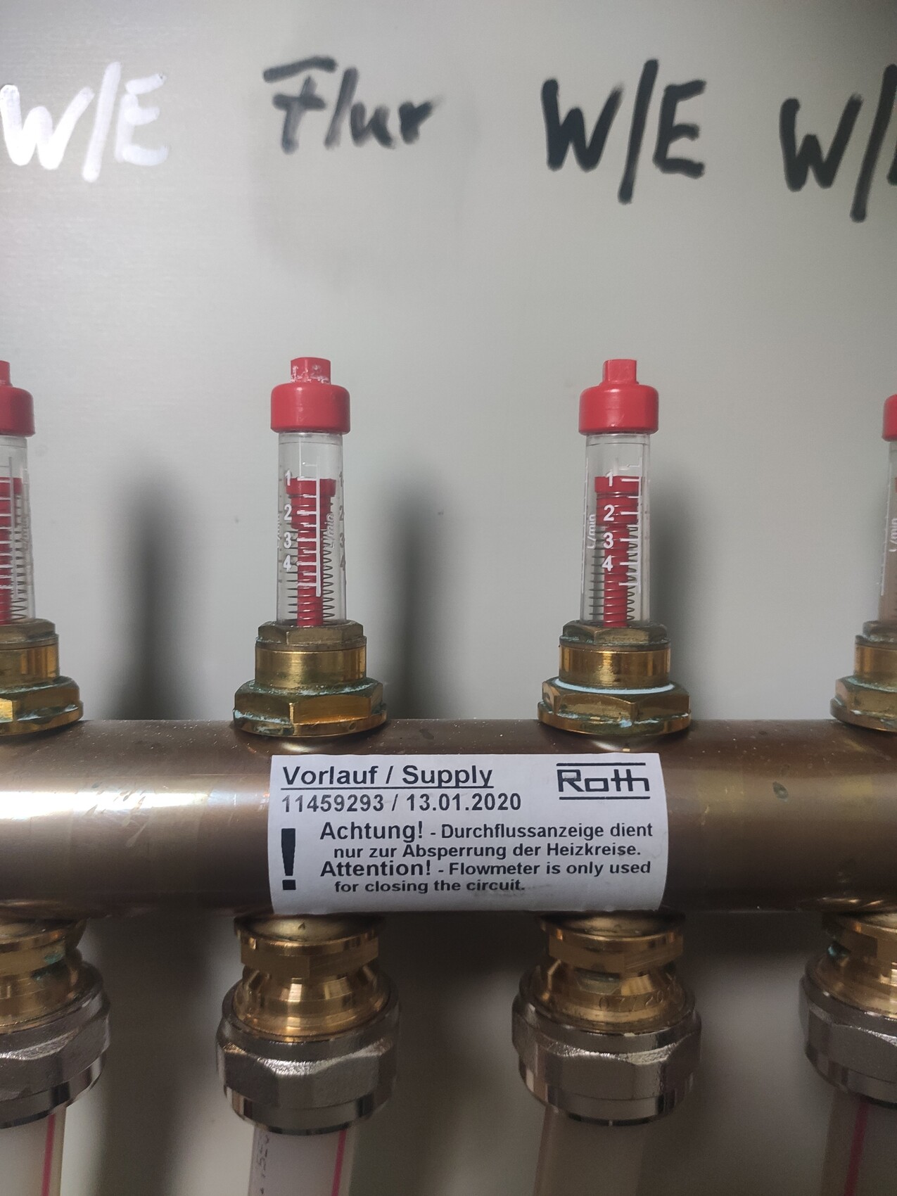

ich habe unten bei meiner Heizung (Luft-Wasser-Wärmepumpe) eine Wunschtemperatur von 21,5° C eingestellt. Die Raumregler sind alle komplett offen (auf 33°C) eingestellt.
Soweit so gut. In fast allen Räumen werden die 21,5 °C erreicht. Nur im Schlafzimmer (OG) kommt er maximal auf 20,7 °C. Nun wollte ich die Durchlaufmenge am Verteilerkasten etwas erhöhen. Gemäß meiner Internetrecherche muss man nur die rote Kappe an der Durchflussanzeige drehen, um den Durchfluss zu erhöhen/zu senken. Dadurch sollte dann mehr warmes Wasser den Raum erreichen und die Temperatur steigen.
Unter der Durchflussanzeige habe ich jedoch einen Aufkleber vom Heizungsbauer. Auf diesem Aufkleber steht "Achtung! Durchflussanzeige dient nur zur Absperrung der Heizkreise." (siehe das Foto)
Bedeutet dies, dass man dort gar kein Feintuning durchführen kann? Wo kann man sonst die Durchflussmenge l/min einstellen?

Wie oft denn jetzt noch… an 1, 2 und drei wird nicht rumgefummelt. 4 ist das einzige was du brauchst.

Ist verstanden. Aber ich habe ja jetzt schon bei den Schlafzimmer (Stelle 1) dummerweise gedreht. Ich will ja nur wissen, ob ich den Kreislauf dadurch versehentlich geschlossen habe. Falls ja, bringt es mir ja nichts, an Stelle 4 zu regeln.
Und woran ich sehen kann, ob ich durch das drehen an Stelle 1 ungewollt einen Kreislauf geschlossen habe, konnte mir noch keiner sagen.
An einen der anderen Kreise (Stelle 1) werde ich natürlich nichts mehr drehen. Das ist abgespeichert.
RotorMotor
05.01.23 22:06
Ist die Temperatur angenehm in dem Raum?
Wenn ja, nichts ändern, wenn zu warm, zudrehen, wenn zu kalt, prüfen ob der Kreis ganz auf ist und ansonsten andere Räume zudrehen.

Du hast da nichts gedrosselt weil du da nichts drosseln kannst. Du kannst da das Gläschen drehen um die Skala z. B. Sichtbar nach vorne zu drehen.

Und prüfen ob der Kreis ganz auf ist bedeutet an Stelle 1 entgegen den Uhrzeigersinn drehen? Oder an Stelle 4 die Durchflussmenge erhöhen?
Genau diese Aussage hilft mir jetzt. Also kann man an Stelle 1 nur drehen, um die Skala sichtbar zu machen. Dann weiß ich somit, dass ich keinen Kreis versehentlich geschlossen habe.
Dann finde ich aber den Aufkleber von Roth irreführend. Da steht ja "Durchflussanzeige dient nur zur Absperrung der Heizkreise". Als Laie würde ich daraus lesen, dass beim Drehen der Skala ich den Heizkreis schließen kann.
