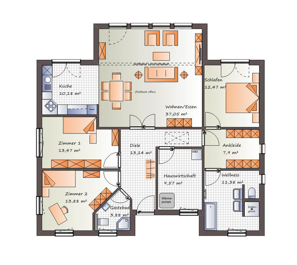

Wir möchten auf angefügten Grundriss ein Bungalow erstellen.
Gegenüber dem Grundriss soll sie Küche genauso groß werden, wie das Schlafzimmer. Dafür soll Nach links aber ca 1 Meter angefügt werden Genauso nach vorne, damit man die Räume 1 und 2 weiterhin ihre Größe behalten.
Der Dielenbereich mit der Zugangstreppe zum Dachboden würde dann auch 1 Meter breiter sein . Der Dachbereich würde als Satteldach ausgeführt mit Stauraum und der Option einen größeren Wohnbereich für unseren Junior später mal.
Die Küche würde ich ja eigentlich gerne mit den Räumen 1 und 2 tauschen. Aber irgendwie passt das optisch nicht so ganz rein und die Wege ins Wohnzimmer sind dann auch sehr weit. Unser Elternschlafbereich gefällt uns sehr gut so, der Junior kriegt so relativ wenig Sonne ab nach vorne.
Habt ihr Optimierungstips? Es darf auch ruhig ein L-Bungalow werden. Aber da haben wir nichts so schönes gefunden. Wohnen - Essen ist ja Firsthoch offen Damit dort viel Sonne rein kommt. Die Front wäre dort wäre mit viel Glas versehen.

Warum?
Diese Frage nicht missverstehen!
Ich würde am Grundriss auch viele Sachsen ändern, aber das ist individuell. Und Individualität sollte man der Menge/Forum erklären.
Zb: so, wie die Küche derzeit eingezeichnet ist, könnt sie fast schmaler werden. Wenn sie anders eingerichtet werden soll, muss sie größer. Ob sie gleich groß des SZ werden muss, ist völlig unwichtig, weil Küche und SZ nicht das gleiche Bedürfnis stillen.
Insofern müssen Erklärungen von Dir auf den Forums-Tisch, die Du mit Hilfe vom oben angepinnten Beitrag von mir erläutern kannst.
Grundsätzlich finde ich den Entwurf nicht gut.
Nach Zeichnung erreicht man ohne blauen Fleck nicht die Küche, zwei! Kinderzimmer müssen am Eingangsbereich immer zur Dusche, der Hauswirtschaftsraum ist eingeschoben und definiert einen Fluransatz zum Elternbereich.
Da gibt es doch viel bessere Grundvorschläge im Web als diesen imposanten? Entwurf?!

Nein, das möchtet Ihr eben nicht. Denn nach dem Einleitungssatz folgt sinngemäß, daß aber doch im Grunde Alles anders sein soll.
Es darf auch ruhig ein L-Bungalow werden .. Aber da haben wir nichts so schönes gefunden .
... liest sich in diesem Zusammenhang recht komisch. Also ein L-Bungalow statt eines T-Bungalow reicht auch. Aha
Im Norden ist sie nie zu seh´n ;-)
Ganz im Ernst: wenn man den Grundriss mit den Worten vergleicht, bleibt nicht viel übrig, was so bleiben soll: im Grunde gefällt Euch demnach nur die Suite Schlafen - Ankleide - Bad.
Dann solltet Ihr um die herum ein anderes Haus planen.
Wenn wir dabei behilflich sein sollen, dann muß Yvonnes Mantra erhört werden: der ausgefüllte Fragebogen muß her. Am besten mit Angaben zum Grundstück dabei.
Auf Nachfrage von 11ant fällt mir auf: wie soll denn hier das Dach konstruiert werden, wenn der First offen sein soll?

Danke für das gute Feedback. Wir werden in der Tat den Fragebogen ausfüllen müssen und die Bedürfnisse genauer definieren.
Wir waren ja noch nicht beim Architekten sondern wollten vorab mit dem "perfekten" Entwurf dort vorsprechen. Unser Horizont scheint dann aber doch etwas begrenzt zu sein. Besser ist wohl alles was man gerne möchte aufzuschreiben und daraus dann ein geeignetes Gebäude zu errichten.
