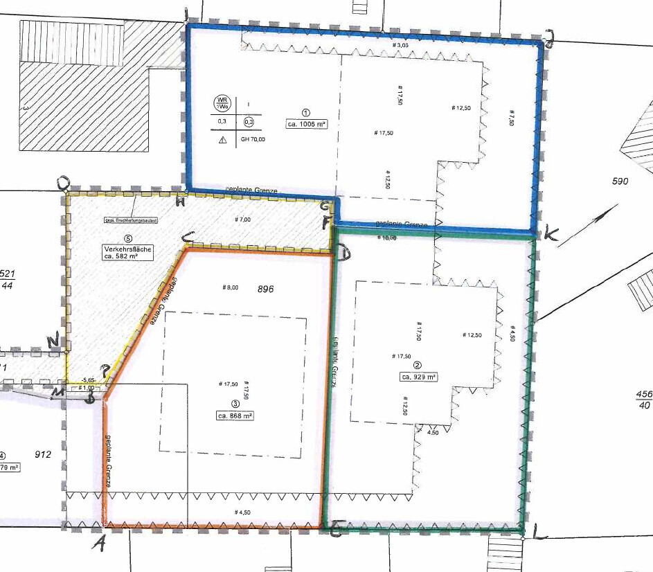

Reicht das als Lageplan? Pfeil ist Norden
Die Logik der Zurückspringen Idee will sich mir auch nicht erschließen.
Gibts hier eigentlich noch Admins/Moderatoren?
Lageplan mit farbigen Parzellenrahmen (Blau/Orange/Grün) und Flächenangaben.
Baufie
02.12.20 12:26
Sehe ich es richtig, dass die Garage auf die Grenze zum grün umrandeten Grundstück gestellt werden soll und die Zufahrt dann über den kleinen Straßenstich erfolgen soll?
