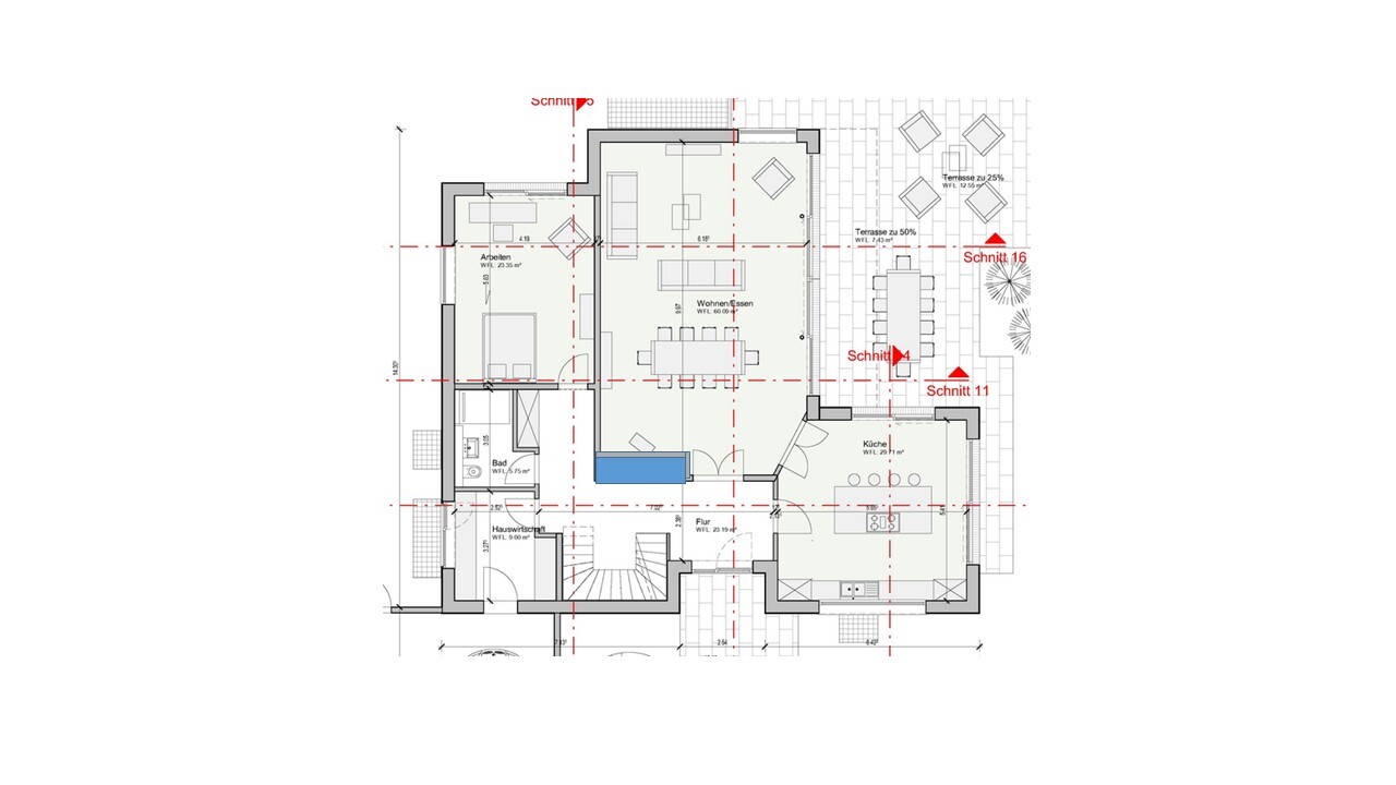

Hausentwurf vom Architekt
Was gefällt besonders? Warum? Nutzung der Sonnenseite ist gut, und sonst sind alle unsere Wünsche berücksichtigt.
OG 3 Schlafzimmer 2 Bäder. Für Eltern en suite Bad und begehbarer schrank.
Was gefällt nicht? Warum? Könnte mir die Treppe schöner vorstellen. Vielleicht länglicher und freier. Generell der Flur dann etwas groß.
Terrasse im OG etwas überdimensioniert. Fragen uns ob der Überstand nicht zu viel Schatten ins EG wirft.
Preisschätzung lt Architekt/Planer: Mit GU/GÜ und allen Nebenkosten >900.000€
Persönliches Preislimit fürs Haus, inkl Ausstattung: eher darunter.
favorisierte Heiztechnik: keine Meinung bisher
Es gab ein erstes Treffen mit dem Architekten auf den unsere Wünsche aufgeschrieben wurden.
EG: Küche getrennt, Wohn/Esszimmer zusammen. Ein weiterer getrennter Raum als Arbeits/Gästezimmer (und eventuell Schlafzimmer wenn Not am Mann).
Durchgang von Garage ins Haus. Durchgang eventuell als Hauswirtschaftsraum.
OG: 3 Zi plus 2 Bäder davon eins En suite.
Erstentwurf im zweiten Treffen und im dritten Treffen gabs diesen finalen Entwurf.

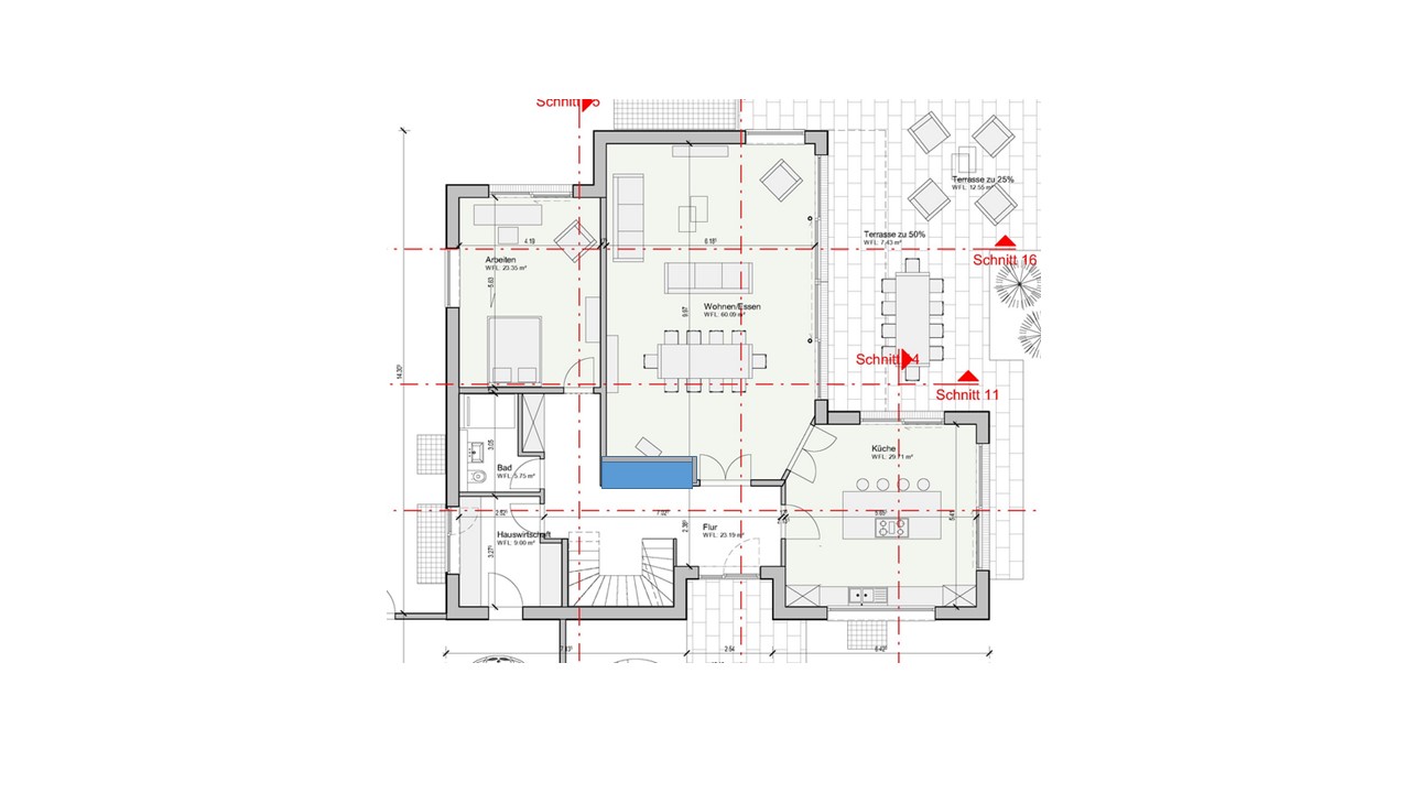

für die Garderobe im EG würde ich vom Esszimmer etwas wegnehmen. Den Platz braucht da eh kein Mensch.
Grundriss eines Hauses mit Wohn- und Essbereich, Küche, Schlafzimmer, Bad und Terrasse.
Benrath
19.11.20 15:25
Danke ja das könnte man gut überlegen
11ant19.11.20 15:34
Benrath schrieb:
was meint ihr mit Schnitten? Also mir sind die roten Linien auch aufgefallen. Was hat es damit zu tun?
Mit den hier roten Linien hat es auf sich, im Grundriss die Lage der gedachten Schnittlinien darzustellen. Es gibt hier ja offensichtlich sechs Zeichnungen des Gebäudes im Querschnitt, und diese Linien zeigen deren Einordnung in die Grundrisse. Ein Einfamilienhaus mit sechs "Momentaufnahmen" seines Querschnitts - hier genauer gesagt eigentlich derer mindestens sechzehn durch die gesamte Häusergruppe - zu durchziehen, spiegelt eine unnötige Komplexität der Baukörper wider, die erfahrungsgemäß (eher proportional als linear !) heftig auf die Baukosten durchschlägt - daher sprach ich von "Alarmzeichen".

Festpreis ? - isnichdeinernst. Meine Gegenthese lautet, der Faktor vor dem ausstattungsüblichen Quadratmeterpreis werde Einskommavier sogar überschreiten. Das meine ich wohlgemerkt für alle Quadratmeter - also auch diejenigen, die wohnwertmäßig Speckröllchen oder gar Leerkalorien sind.
Mir unklar was das erklären soll. Was für eine Komplexität des Baukörpers denn? Versteh ich einfach nicht.
Komplexität bedeutet hier die siebenunddrölfzig Ecken, an denen dieser Entwurf von einem Würfel oder sonstigen Linearkörper abweicht, die es sämtlich nicht geschenkt gibt, und die hier offenbar sogar für den Planer selbst erfordern, sich die einmal aufzumalen.
Ist der Entwurf denn so komplex? Es ist kein Würfel, aber sonst schon eher ein "linearkörper" bei allen Außenwänden. Ich zähle 9 Außenecken. TÜr zähle ich mal nicht mit.
Ist das so crazy?
Ich lasse es mir auch mal vom Architekten erklären.
