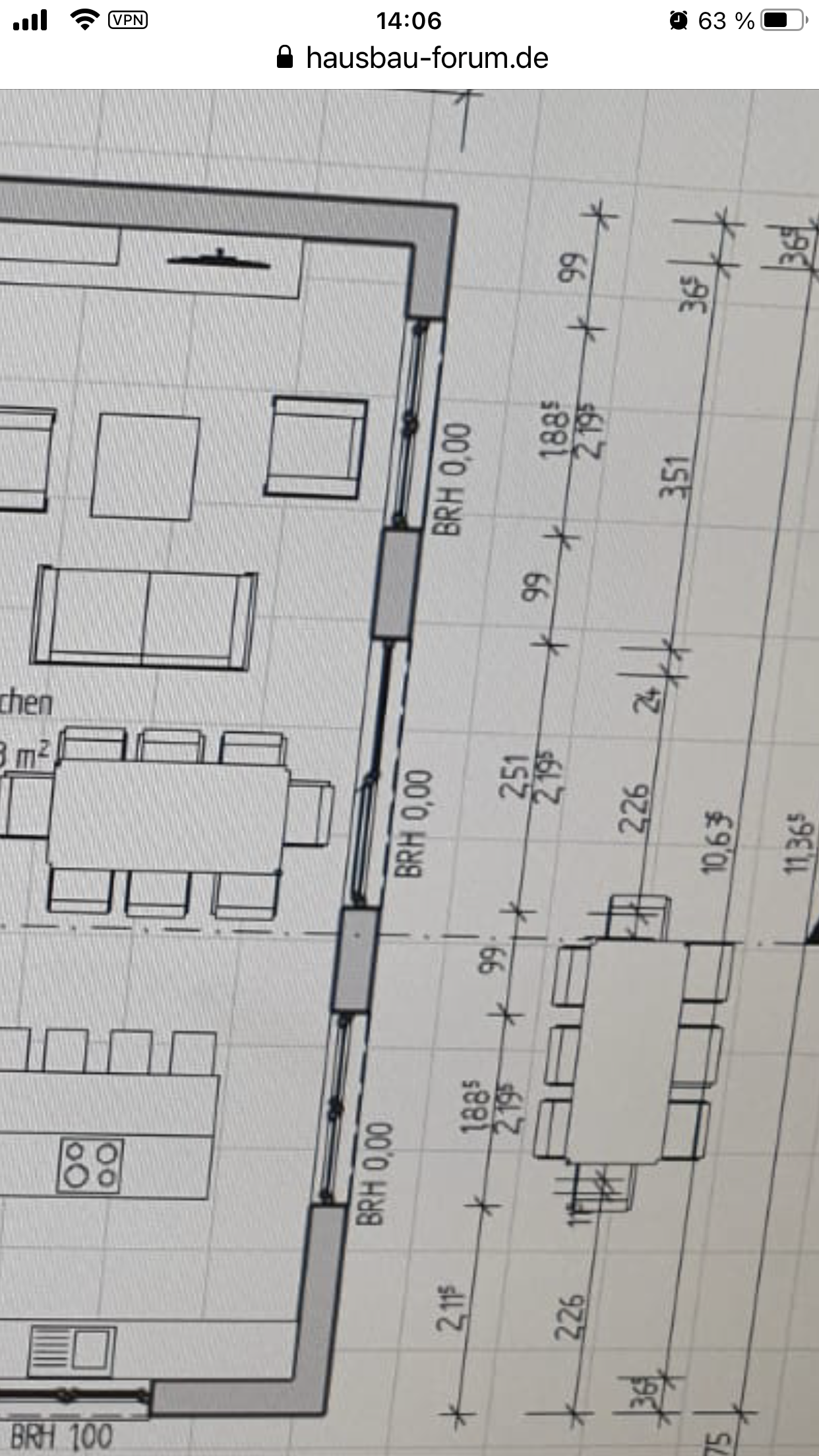

Um den esstisch wäre es mir zu eng.
Macht ein 5m breites Garagentor.
07.03.21 14:14
Küche ist zu groß, 2,26 + 3,51 ist für WZ plus Esstisch zu schmal. Viel zu schmal. Abstellfläche zu wenig, dafür Kinderzimmer sehr groß... die Verhältnisse würden mir persönlich nicht gefallen.
Grundriss eines Wohn- und Küchenbereichs mit Esstisch, Stühlen, Sofa und Küche.

Zucke nur ich zusammen, wenn die Garage größer ist, als das Wohnzimmer?
07.03.21 14:34
Naja, wer hat schon ein 36qm großes Wohnzimmer?
Aber ich würde auch eher auf die dicke DG verzichten und es innen etwas netter haben wollen.
6*6 m ist eher klein.
