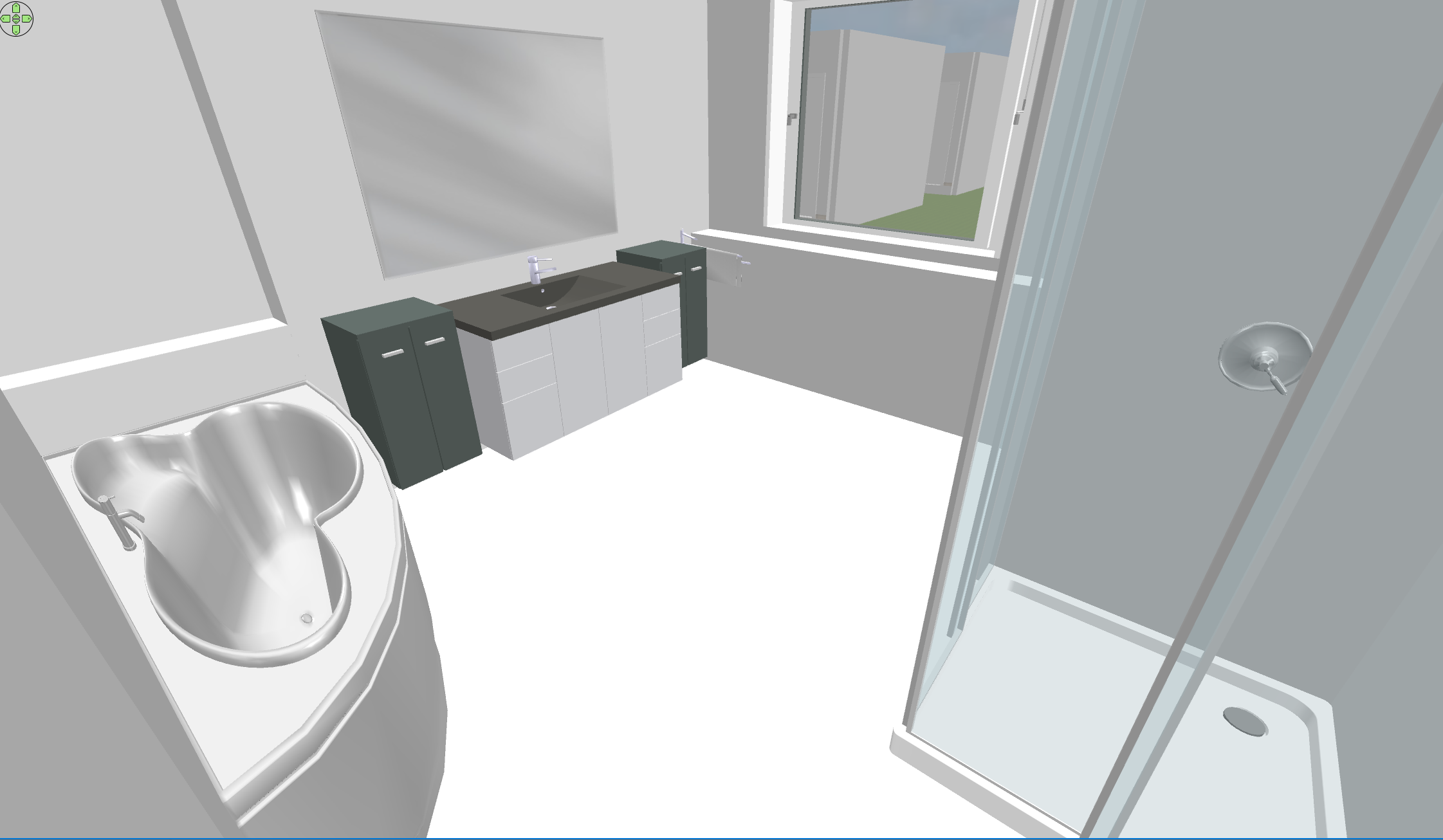

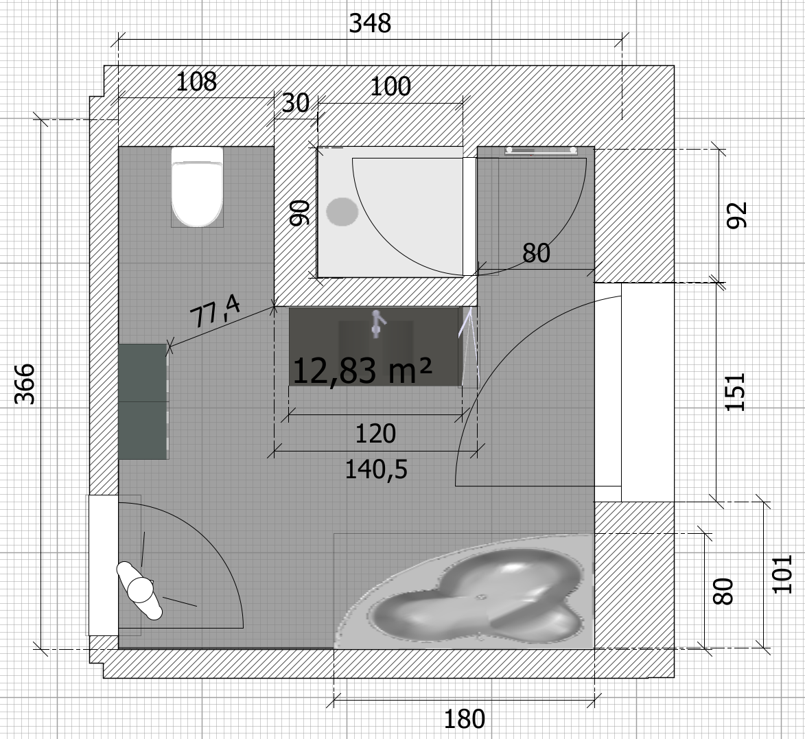

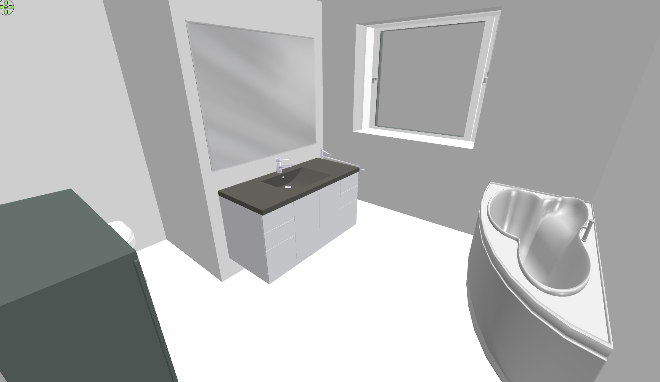

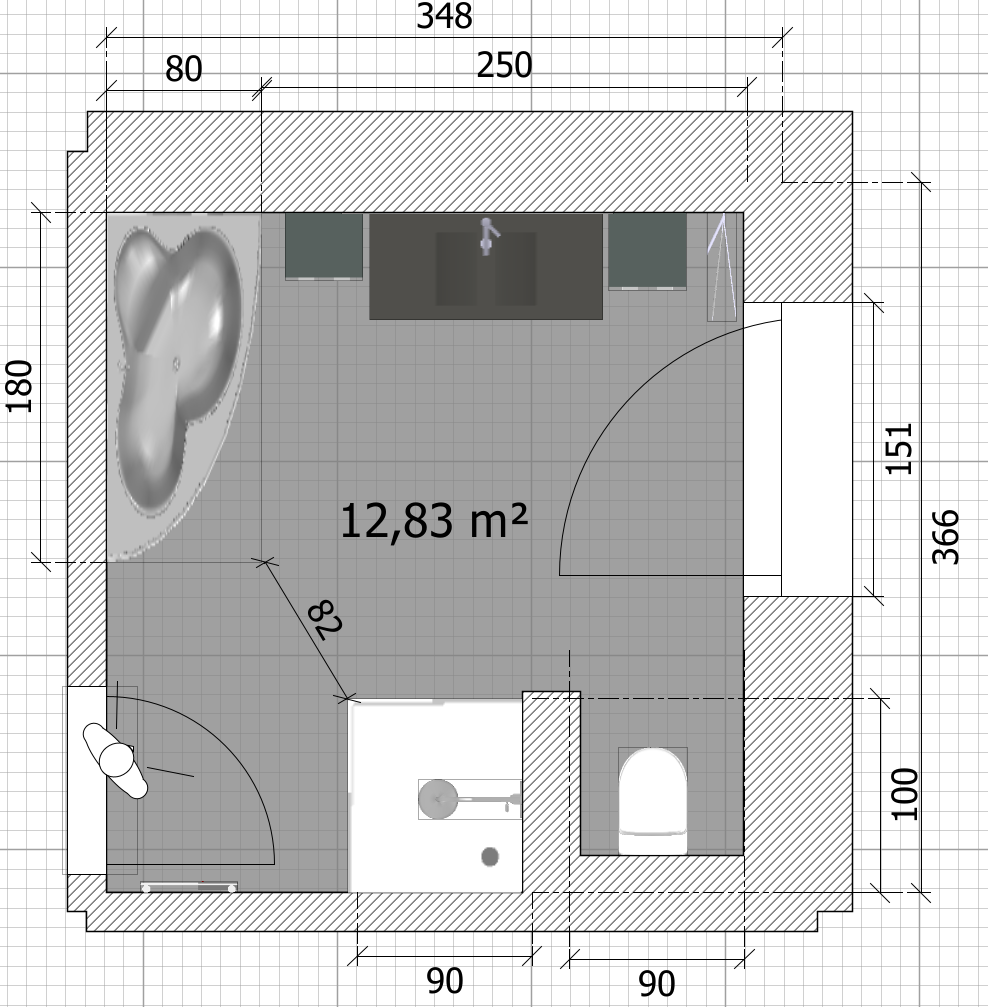

T-Lösung
Variante 1
Variante 2

VielleichtBau schrieb:
Ich weiß nicht, wo das Problem ist.
Das wissen halt die meisten Laien nicht. Allerdings sollte man dann den fähigeren Menschen zuhören und dann ggf. auch zuspielen.
oder mir noch zur L-Lösung Tipps geben können ob diese so geräumig genug ist bzw. von den Platzverhältnissen irgendwo schwierig wäre.
Man sieht es doch, und Du siehst es doch auch. Der Zugang zur Toi ist hier versperrt: wenn geputzt wird, oder das Kind oder Hilfsbedürftige Hilfe bei der Toilettennutzung braucht, geht’s halt ohne Möbelschieben nicht.
Und: Der am Waschtisch stehende wird im Weg stehen.
Es ist halt ne nicht durchdachte L-Lösung, eine Laienlösung, die nichts Schönes hat außer einem Mainstream ohne Wenn und Aber nachzueifern.

Der Vorschlag von Hanghaus gefällt mir am besten. Badewanne in der ruhigsten Ecke. Waschtisch gut erreichbar und man stört Niemanden und bekommt auch keine Tür ins Kreuz. Dusche kann ohne Tür bleiben, spart Putzarbeit.
Beim Vorschlag von ypg würde ich Wanne und Waschtisch tauschen. Ich finde, der Waschtisch gehört nach vorn, den benutzt man ja am meisten.
10.03.26 07:59
Der von Hanghaus gefällt mir ebenfalls am besten. Sehe es wie Motorradsilke. YPG ist allerdins den Wunsch der nicht ganz so präsenten Toilette nachgekommen.

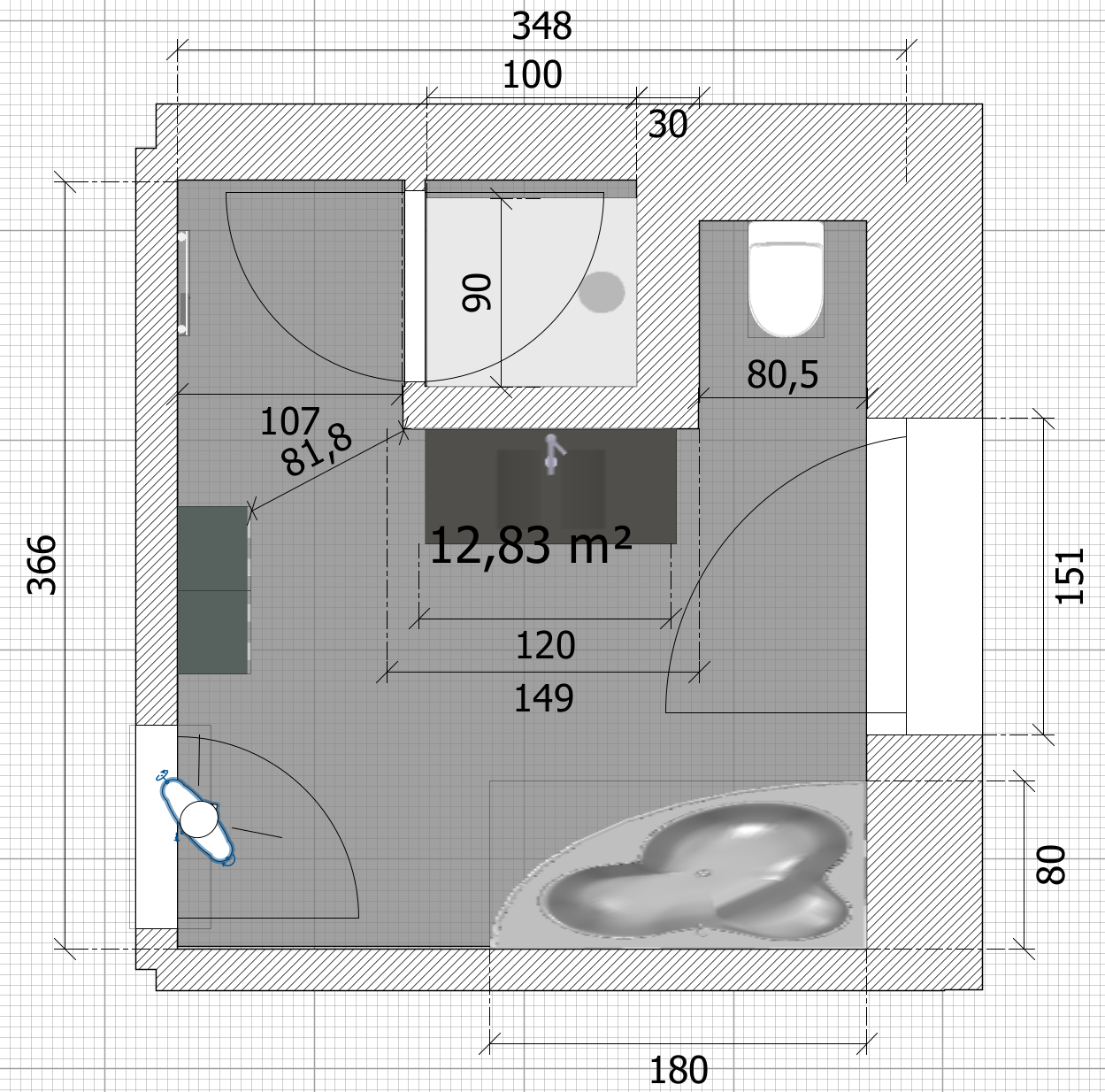

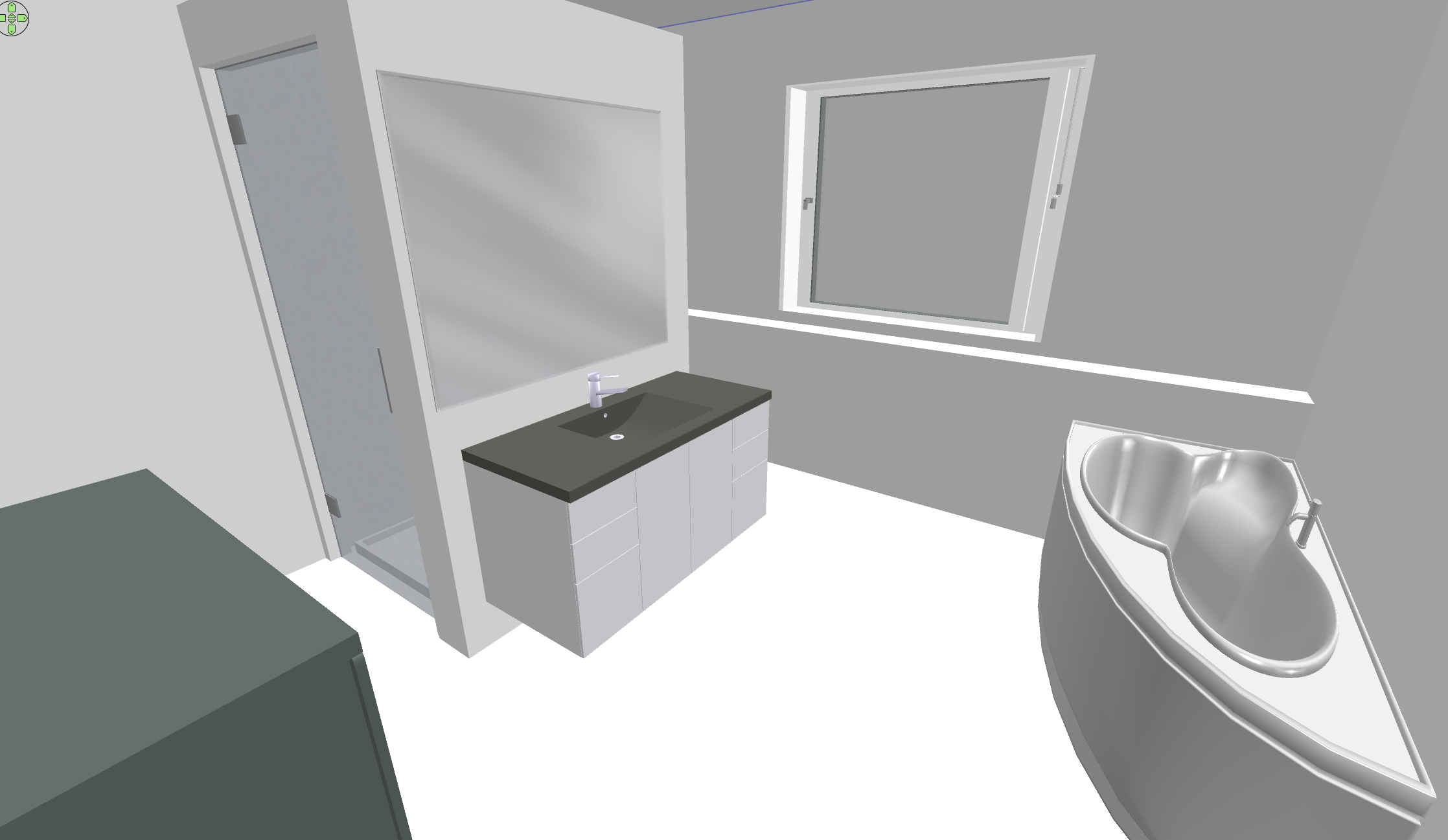

mir ist wichtig, dass zumindest eine Person am Waschtisch sein kann während eine andere duscht. Dies ist auf jeden Fall in der L-Lösung und in der Var. 2 erfüllt.
Daher scheiden alle Lösungen, welche einfach umlaufend an den Wänden die Sanitäranlagen installiert haben aus.
Ich würde es wohl so oder ähnlich einrichten
Bei dieser Lösung muss zwingend die Badewanne abgerundet sein, da sich sonst der Eingang auch zu stark verengen würde. Mir persönlich gefällt der Eingang ins Bad nicht. Dieser verengt sich durch die Dusche in meinen Augen zu sehr und man hat den Nachteil direkt auf eine Wand auch wenn Sie nur aus Glas ist zuzulaufen.
Wenn nichts bessere kommt werde ich doch auf folgende L-Lösung gehen:
Mit der bekannten leichten Engstelle nun bei der Dusche.

Du hast das Problem, dass Du unbedingt Deine L-Lösung haben willst und dafür eigentlich das Go von uns haben willst.
Das kam nicht, weil es einfach nicht gut ist. Für Dich, weil Du es nicht verstehst: alle Vorschläge sind schlecht.
Ich persönlich kann damit leben, wenn mein Vorschlag nicht genehm ist oder Dein schlechterer gebaut wird. Ist ja nicht mein Bad.
Ich denke aber, Du hast einen Tunnelblick. Du hängst emotional an Deinem Entwurf, ohne Abläufe und Praxis abwägen zu können.
80,5 würde man Dir bauen, ist aber - ich habe es auch argumentativ erwähnt - nicht brauchbar. Das Problem liegt wohl auch darin, dass Du Dir nicht die Mühe machst, Begründungen zu verstehen.
Mach wie Du willst, ich bin hier raus.
