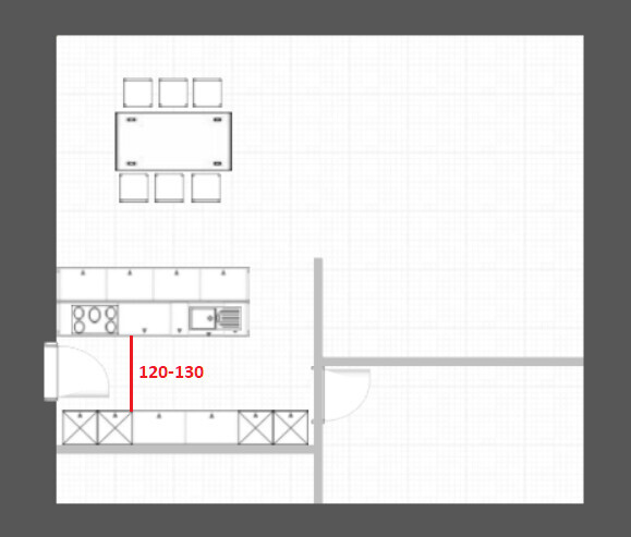

evelinoz
10.07.20 13:47
in der Küche ist ein "Fehler", der Abstand zur Insel ist zu groß, weil die Tür nach draußen zu weit planoben ist. Wenn die Garage da bleiben soll, müßte die Küchen/Gästewand min 60cm nach planoben rutschen. Man sieht immer wieder, dass die Wandzeile und Insel nicht zusammenpassen wegen der falschen Türposition.
Gut ist, wenn die Tür 75cm von planunten beginnt.
Diese Mini-Speise ist keine Speise, wird optisch nicht sehr hübsch sein. Schau dir mal die "fertigen Küchen" zur Inspiration an zB die von spexs.
evelinoz
10.07.20 14:14
Grundriss eines Küchen- und Essbereichs mit Spüle, Herd, Unterschränken, Esstisch mit Stühlen.
mehr ist zu viel

pagoni2020
10.07.20 15:39
Ich glaube fast, dass es zu früh ist, um solche Küchendetails exakt zu platzieren, solange der gesamte Hausgrundriss noch gar nicht steht; dort ist man ja noch völlig am Anfang.
Sicherlich, eine Speis sollte schon Platz haben, wir haben im Moment 1,4x1,2 und dazu ne großzügige Küche und das völlig ausreichend, eher zu viel an Platz.
Wie @Alessandro sagt sollte unbedingt auch eine großzüge Garderobe/Platz für Schuhe usw. sein.
Hab mir übrigens mal die Küche von "spexs" angeschaut....sehr schick und auch aufwändig; dennoch schaut er beim Kochen an eine Wand und der mittige Block wirkt eher beengt und als Durchgangsbereich auf mich. Bei dem verbauten Budget würde ich mir Anderes vorstellen.
Daher denke ich, zuerst Grundriss mit einer etwaigen Grundform des angemessenen Küchenraumes finden, danach finden sich auch diese Details.
