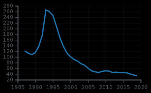

EFH2020 schrieb:
Tja Statistiken können täuschen.
Diagramm mit blauem Linienverlauf von 1985 bis 2020
Es ist einzig eine Frage der Information von heute. Du und ich können kein Auto klauen, früher schon mit den 2 Kabeln und nem Schraubenzieher. Heute brauchts Laptop, spezifische Typen-Software, Spezialwissen und elektr. Teile; was nicht heißt, dass es das nicht gibt aber eben fast "nur" noch ganz gezielt und im Vgl. wenig nach Fzg-typen und Bestellungen. Will kein Besserwisser sein aber gerade DAS weiß ich recht genau! Dein Auto ist aber nicht sicher vor Beschädigung, Frost, Marderbiss etc., daher spricht ja nix gg. eine Garage. Und Wohnungseinbruch ist etwas ganz Anders, das geht heute leichter als früher, weil mehr Fenster und nicht mehr so viele, vollgestellte Fensterbänke plus div. andere Parameter...-
Ähm nein, exakt und zwar wirklich exakt das Gegenteil ist richtig. Jeder verarmte Volldepp kann heute ein Auto klauen und zwar (bis auf ganz wenige Ausnahmen) jedes! Kleines OBD-Tool ausgeliehen, eingesteckt, losgefahren. Das hat so überhaupt gar nichts mit Spezialisierung zu tun. Ich weiß schon was du meinst, aber der Schluss ist falsch. Wir fädeln die hier zu hunderten hoch, aber ein studierter Ingeneur war noch nie dabei, fast nur vollgedröhnte Schulabbrecher mit drogenbedingten Langzeitschäden.
so viel zu OT und ganz klar PRO GARAGE! Ich hasse Marder
Wir kommen da wohl nicht weiter, ist auch wurscht. Sollten wir uns in diesem oder nächsten Leben mal treffen erkläre ich es Dir, auch warum ich es weiß. Es ging um die Anzahl der Autodienstähle......ein bisschen googlen und schwuppss.....hat sogar Jedermann dieses Ergebnis, nämlich die ultrasteile Kurve nach unten. Übrigens....eine ähnlich krasse Kurve nach unten auch bei Banküberfall.....oder liege ich da auch falsch?
Von einem Ingenieur sprach übrigens Niemand, das würde eher stören. Cleverness auf der Schulbank muss sich nicht unbedingt in gleicher Weise auf der Straße niederschlagen.

Brauchst du nicht wetten und nicht googlen. Ich bin der, der diese Statistik macht. Im deutschen Gesamtschnitt stimmt das natürlich, das ist das Problem am Durchschnitt. Regional sieht das ganz anders aus.
pagoni2020
09.07.20 22:50
Musste ich nicht, wusste es. Schade um den Schampus, dazu bisschen Baugeplauder am Lagerfeuer.......
Denke ich mir; dito-exakt dort.
Autodiebstahls-Zahlen sind, nahezu unbemerkt von der Öffentlichkeit, seit 1994 gefallen um ca. 85% von 105.000 auf nur noch 15.000 in 2018.
Unser individuelles Sicherheitsempfinden ist aber erheblich sensibler geworden, leider auch die Grobheit und kriminelle Energie der jeweiligen Genossen, wenn auch bei so stark gesunkenen Fallzahlen. Genau DAS hat sich völlig verändert, was daher nicht unbedingt eine gute Nachricht ist.
