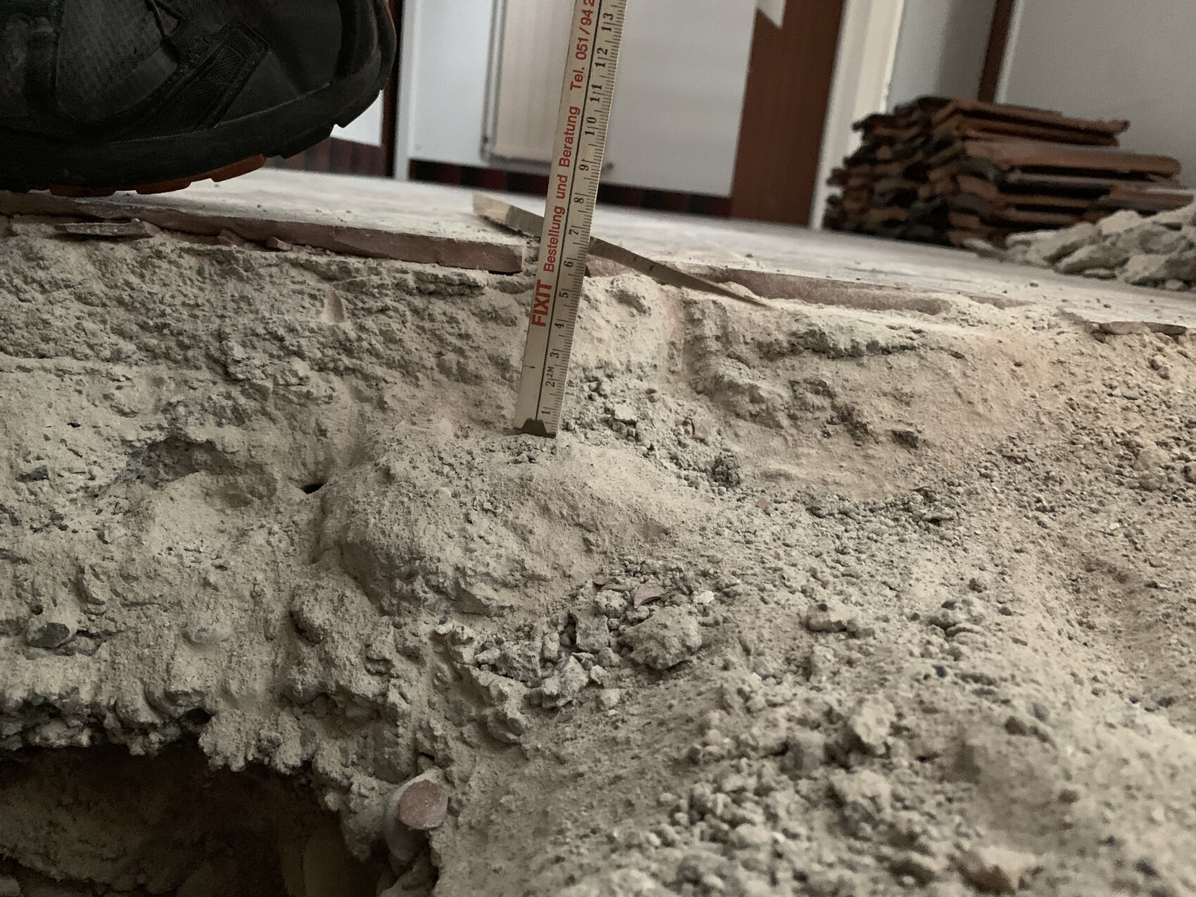

Hallo zusammen, ich wollte eine Fußbodenheizung installieren und habe die alten Klinkerfliesen im erdanliegenden UG etwas abgesptitz, die sind damals nass verlegt worden.
Herausgekommen ist ein bescheidener Bodenaufbau - die Bodenplatte hat nicht die beste Konsistenz, sagen wir mal Magerbeton. Kann man 6-7 cm wegnehmen und dann mit Zement Nivellierestrich glätten? Unter der "Bodenplatte" ist grober Kies/Muttererde ca 15 cm, danach kommt feuchter Sand. Die Konstruktion erscheint erstmal trocken. Ich würde natürlich keine Fliesen als Bodenbelag nehmen - Linoleum oder Vinyl aber hält so ein Aufbau wieder? Komplett ausgraben/auskoffern ist zu komplex/teuer. Grüsse
Nahaufnahme eines Arbeiterschuhs auf bröckeligem Beton; Messband steht senkrecht.
11ant01.01.22 18:29
Ach wie gut, daß selbst Rumpelstilzchen nicht weiß, was Dein Foto überhaupt darstellen soll :-(

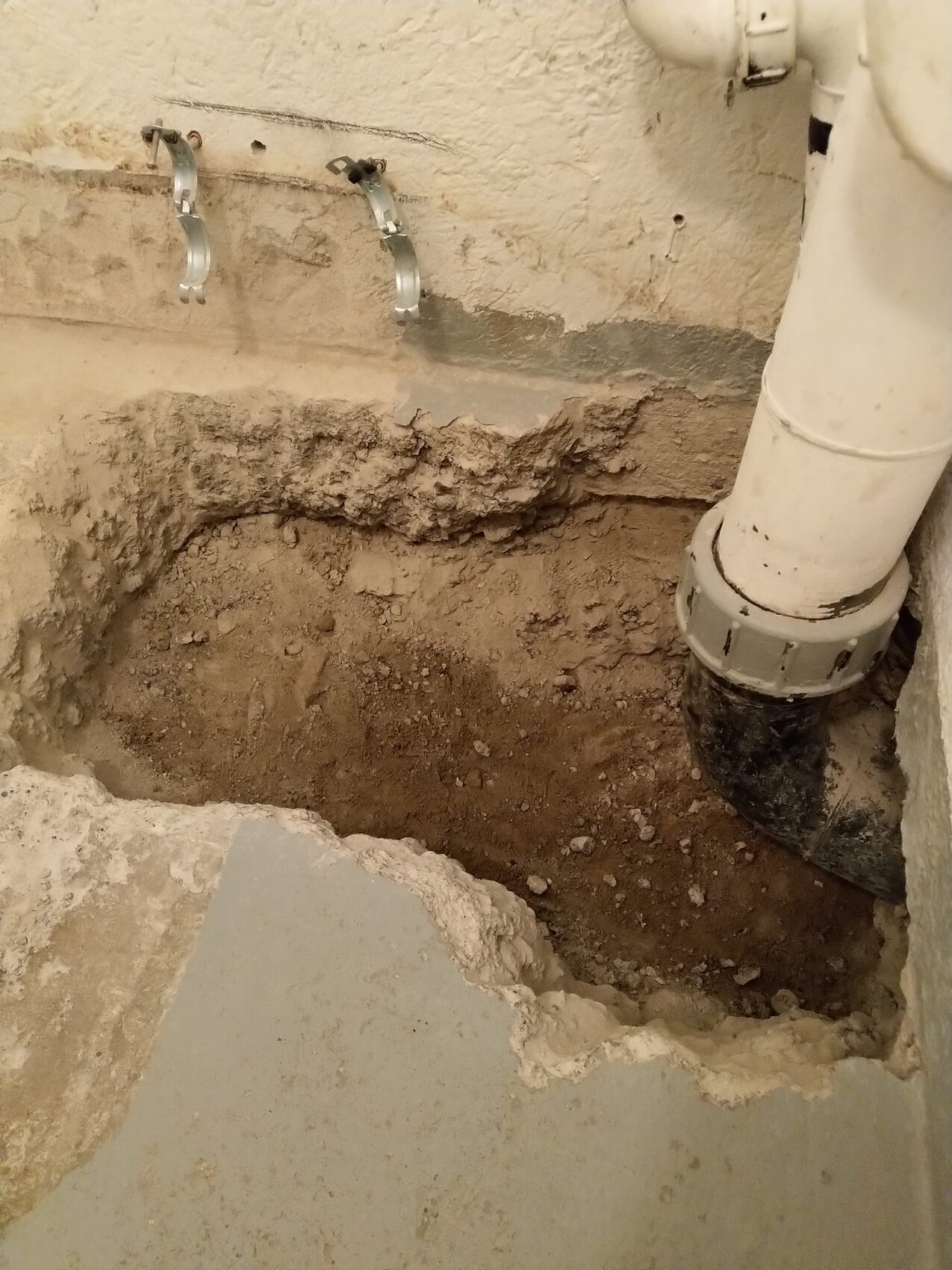

Ich kann auch nur vermuten, dass Zementestrich mit "Pseudo" Betonbodenplatte zusammengewachsen ist. Das ganze ist nicht super fest, vermutlich hatte man damals (1970) mehr Steine als Beton und die Körnung der Steine ist alles andere als klein oder einheitlich. Ich bin mir nicht sicher was beim Abspitzen/Weghämmern übrig bleibt. Ich befürchte keine glatte und homogene Schicht und keine Ahnung wie man es nivelliert. Hier noch ein besseres Foto von 2017 aus der Waschküche, da ist gar kein Estrich zu sehen, die "Struktur" der Bodenplatte sieht man besser.
Offene Grube im Kellerboden mit freiliegtem Abflussrohr und Wandhalterungen.
apokolok
03.01.22 13:51
Wenn du es ordentlich haben willst, muss das alles raus und ein neuer Bodenaufbau her.
So viel Aufwand ist das auch nicht. Mit einem ordentlichem Hammer und 2-3 Helfern und 2-3 Containern Schutt ist das an einem Samstag erledigt.
Dann baust du ordentlich mit Dichtebene, Isolierung usw. auf.
Alles andere ist einfach Murks und führt nur zu Problemen.
