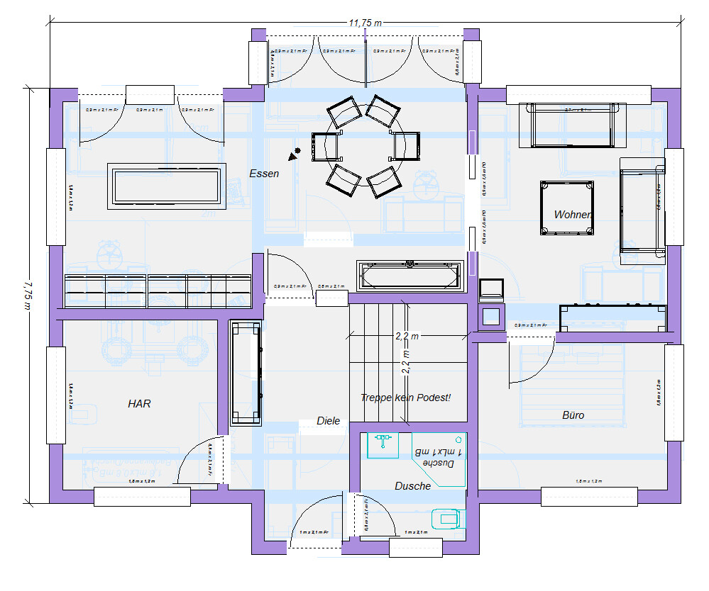

kaho67425.07.19 11:54
He, hab beim letzten Spielspaß den Kamin doch noch ganz gut rein bekommen, klein aber fein:
Grundriss eines Wohnhauses: Wohnzimmer, Esszimmer, Büro, HAR, Diele, Dusche und Treppe.
Nur die Küche wäre noch etwas lieblos. Für sowas haben wir hier Kerstin (kbt09).
