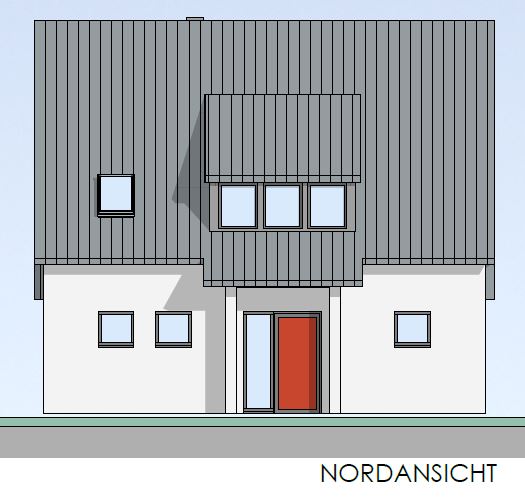

Aus eigener Erfahrung, weil wir vor 2 Wochen auf 140qm (reine Wohnfläche ohne Büro und große Flure) + 70qm Keller gezogen sind, Du hast zu wenig Nutzfläche im Haus für 5 Personen. Wir haben im OG auch 4 Schlafzimmer falls ein 3 Kind kommt. Die Wohnfläche ist auch grenzwertig. Für 5 Personen wenn man Hauswirtschaftsraum und Büro abzieht bleiben Dir 130qm. Im Moment empfinde ich die 140qm mit 2 Kindern im EG und OG echt locker aber mit einem 3. Kind dürfte es nicht weniger sein. Wenn wirklich ein 3. Kind kommen sollte würde ich Dir empfehlen ein wenig größer zu bauen.
Er baut aber mit fester Treppe in den Dachboden rein. Ich denke, das reicht.

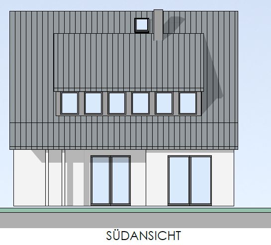

Hier mal die Ansichten. Ich dachte die Gauben erkennt man in den Zeichnungen, wenn ich mir die aber noch mal anschaue übersieht man die tatsächlich sehr schnell. Sorry dafür
So wars gedacht.

größer wird sich wohl mit dem Budget nicht vereinbaren lassen
so ist es.
Aso, überlesen! Wo sehe ich das?
Sieht man in den Plänen und hatte ich auch schon erwähnt gehabt ändert das was an deiner Aussage dann?
Mehrmals im Eingangsthread erwähnt und mehrmals in der Diskussion erwähnt. Einmalig in der Zeichnung vorhanden
Dann lass das mit dem Kniestock. Es gibt auch schöne Häuser mit kleinem Kniestock, da macht es dann die große Dachneigung und die Gauben, wie hier.
So wars gedacht.
Boa! Die Südgauben sind ja monströs. Was kostet das denn?
