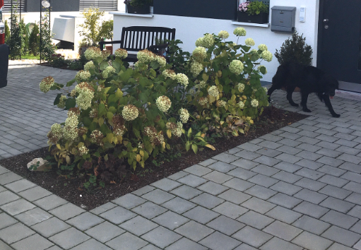

Ich brauche aber Hilfe zu fogendem Thema: Wir möchten in der neu gemachten Einfahrt (bisher Vorgarte, bereits auf Tiefe ausgebaggert) einen Bereich in der Mitte als Grünfläsche bzw. Beet mit Pflanzen gestalten. Dazu soll eine Fläche vo ca. 2x2m eingefasst werden. Ein Beispielbild habe ich beigefügt.
Da auf beiden Seiten eine Stellfläche für Autos angedacht ist, habe ich bedenken, wie die Einfassung, also die Kante zwischen Pflaster und Grün aufgebaut sein sollte. Wir wollen am liebsten keinen Rasenkantenstein verwenden, weil nicht so hübsch. Entweder also direckt mit den Pflastersteinen bis ran an den Mutterboden oder eine Läuferreihe mit den Pflastersteinen selbst setzen.

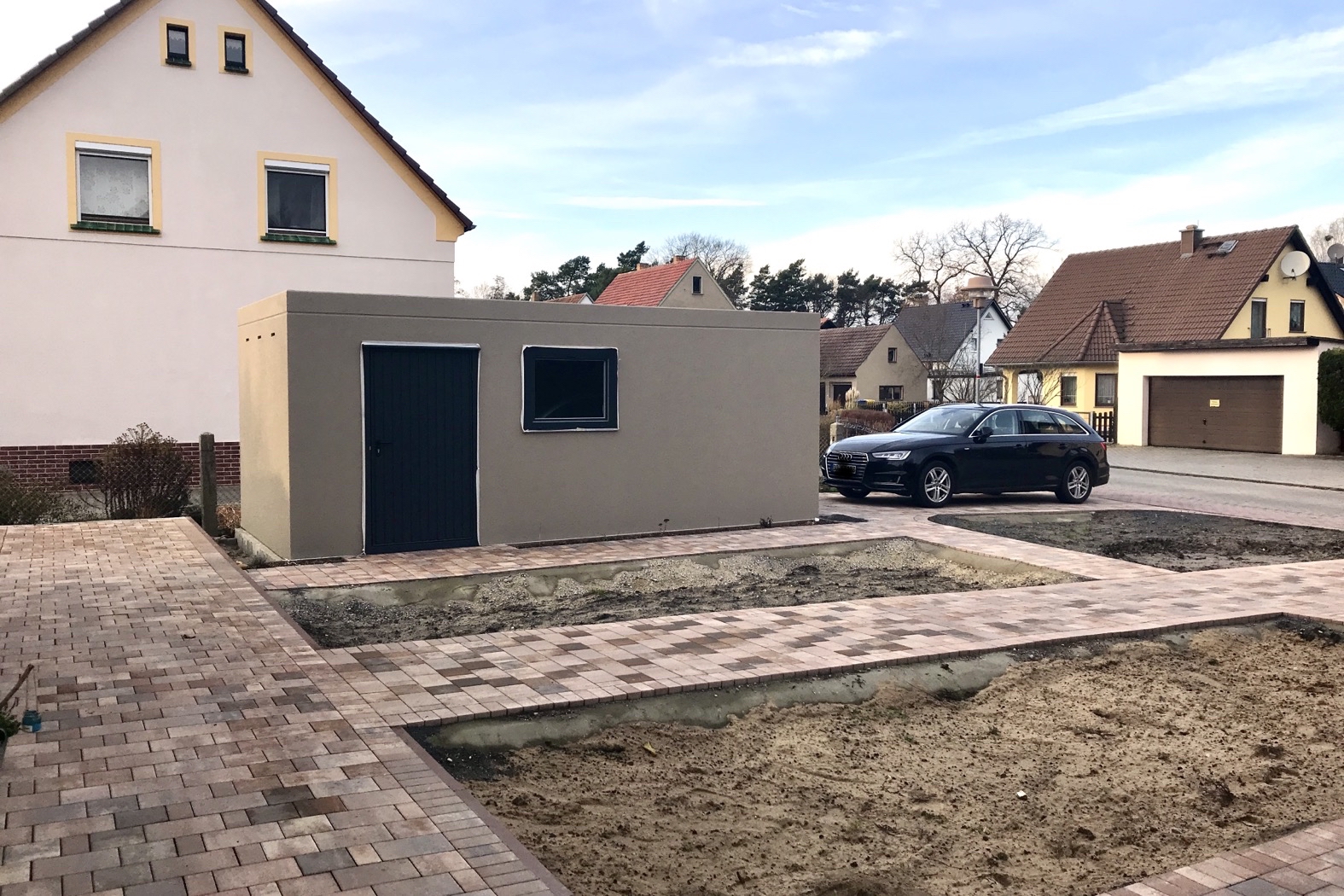

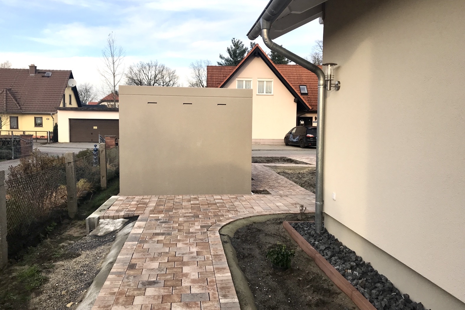

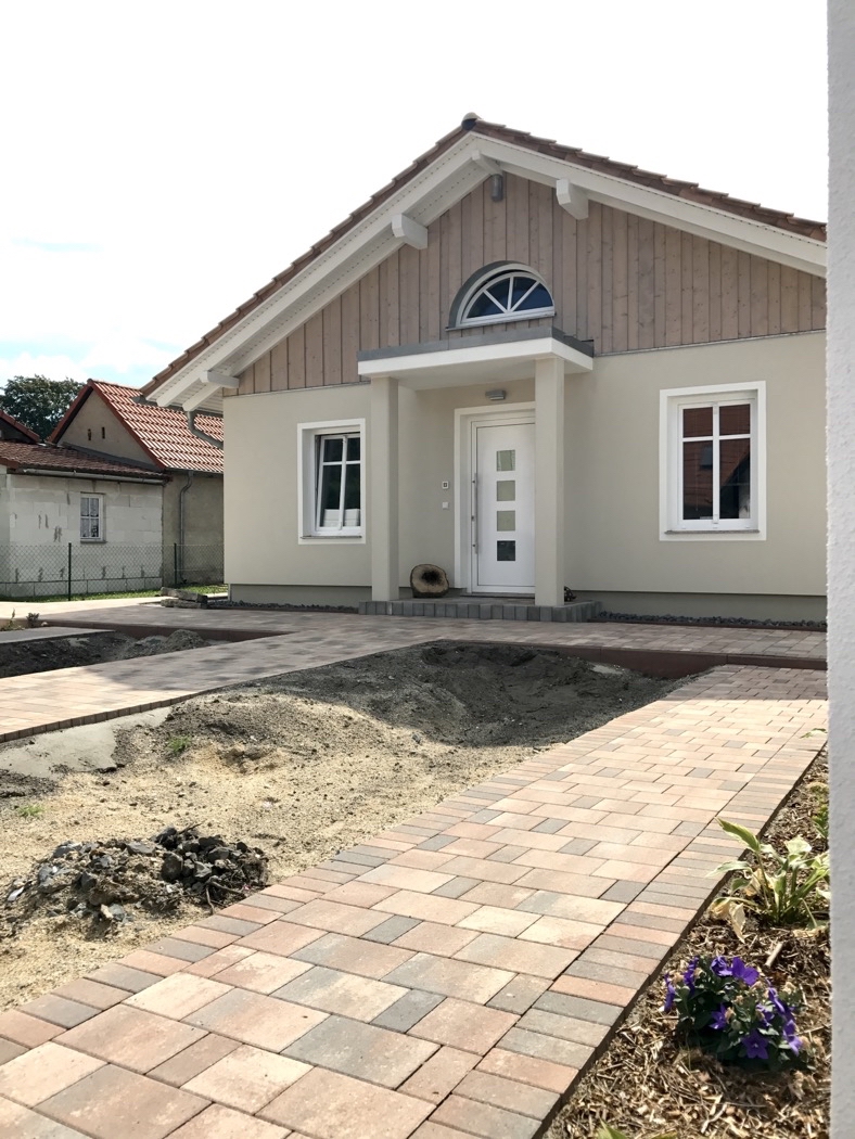

Ich denke, wir haben das so angelegt, wie du beschreibst.. ein (wirklich) fetter Betonkeil hält das „Pflasterband“. Auch die Auffahrt zur Garage ist so angelegt und hält bis heute ohne Probleme… hier Bilder aus der Bauzeit 2017..
Ich hatte mich für diese Art entschieden, weil ich gerne große Rundungen bei den Wegen/Auffahrten haben wollte.. Es wurden dann allerdings nicht so viele, weil unser Pflasterer damit irgendwie überfordert war ;-) es sah immer „eierig“ aus. Da musste ich ihm echt auf die Finger schauen..

Ja genau. Wenn man die Pflaster Reihe entsprechend gut anbetoniert, sollte der Haltbarkeit nichts im Wege stehen.
Genau, es gibt wenige Einfassungsarten mit denen Rundungen so gut ausführbar sind :)
Bein den meisten Randsteinen eben nur rund oder eine Auswahl in wenigen Radien/Farben beschränkt .
Welches Pflaster ist das bei euch? Kronimus Tetrakron?
