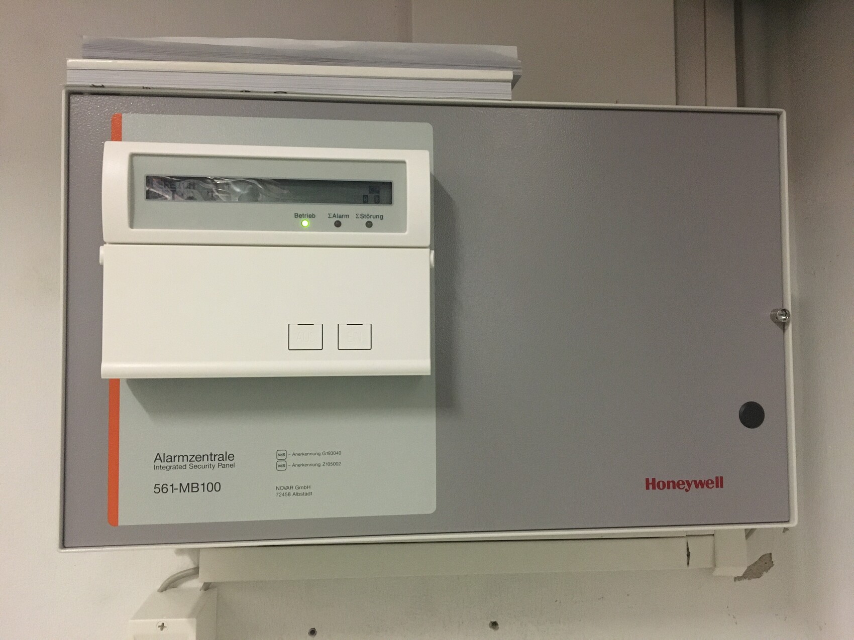

Ein guter Freund hat ein Optikergeschäft. Hier wurde nun schon zum zweiten mal eingebrochen. Der Sachschaden ist jedes Mal erheblich. Hat jemand Erfahrungen mit EMA und evtl Aufschaltung auf Handy? Ich finde das Prinzip "Nebel" toll, löst aber die Rauchwarnmelder aus ...
Würde mich über Infos freuen.
Vicky Pedia10.03.20 22:07
Das schlimme ist ja jedes Mal der Sachschaden und Verdienstausfall.
Ich wollte eine Nebelanlage installieren, sehr wirkungsvoll! Will aber die Errichterfirma nicht, weil die Rauchmelder dann auslösen. Sag ich, das ist dann auch egal, vielleicht sogar gut. Machen die aber nicht .....

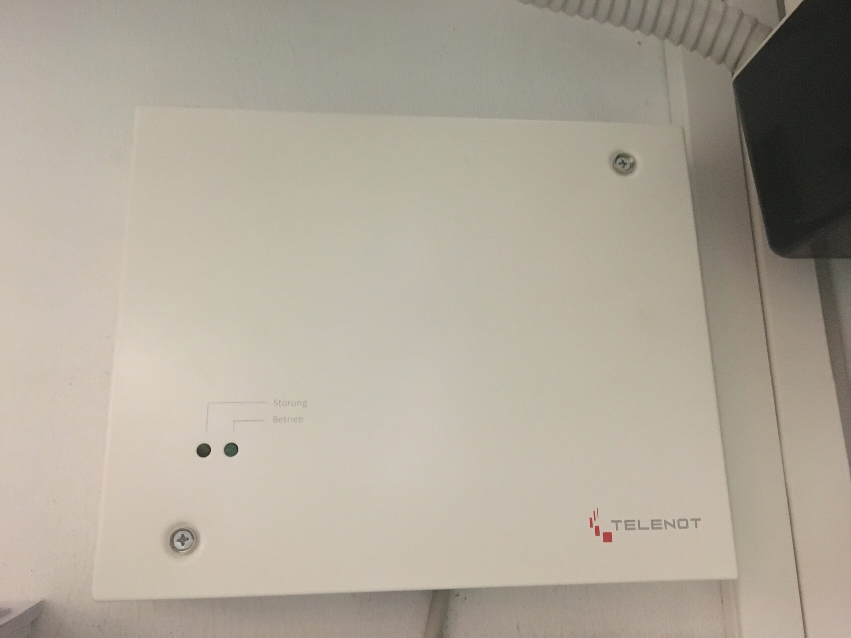

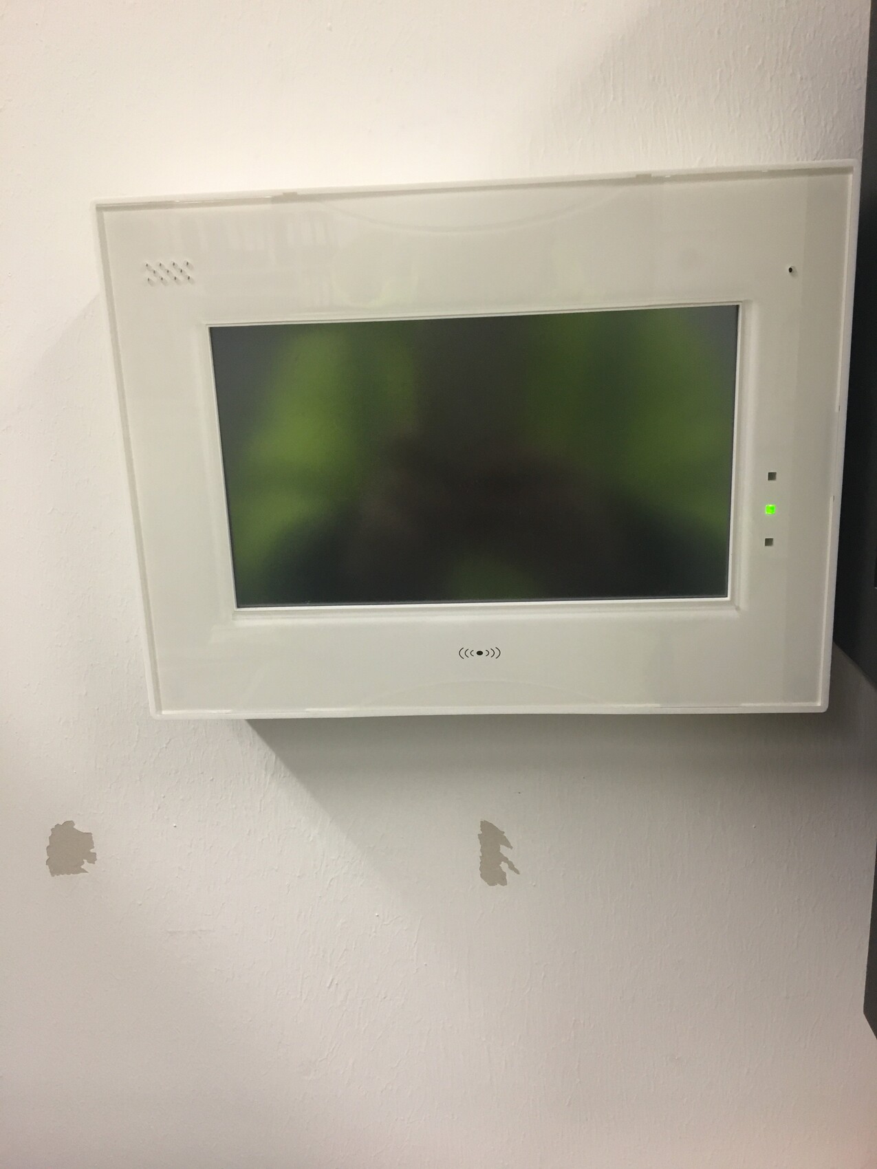

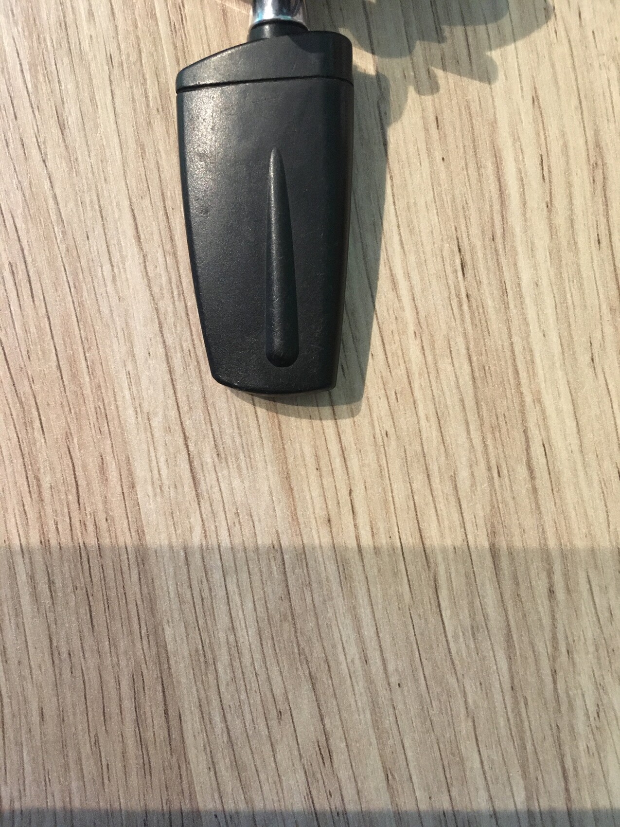

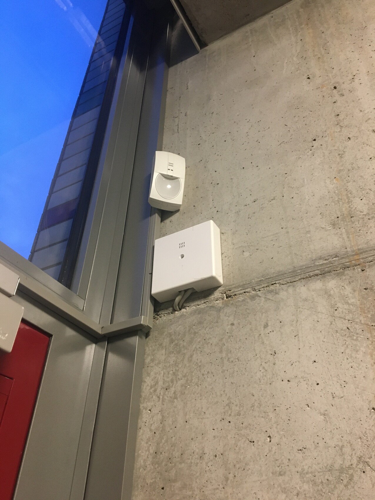

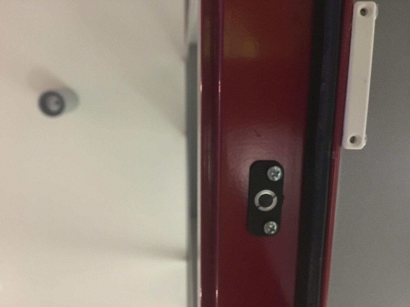

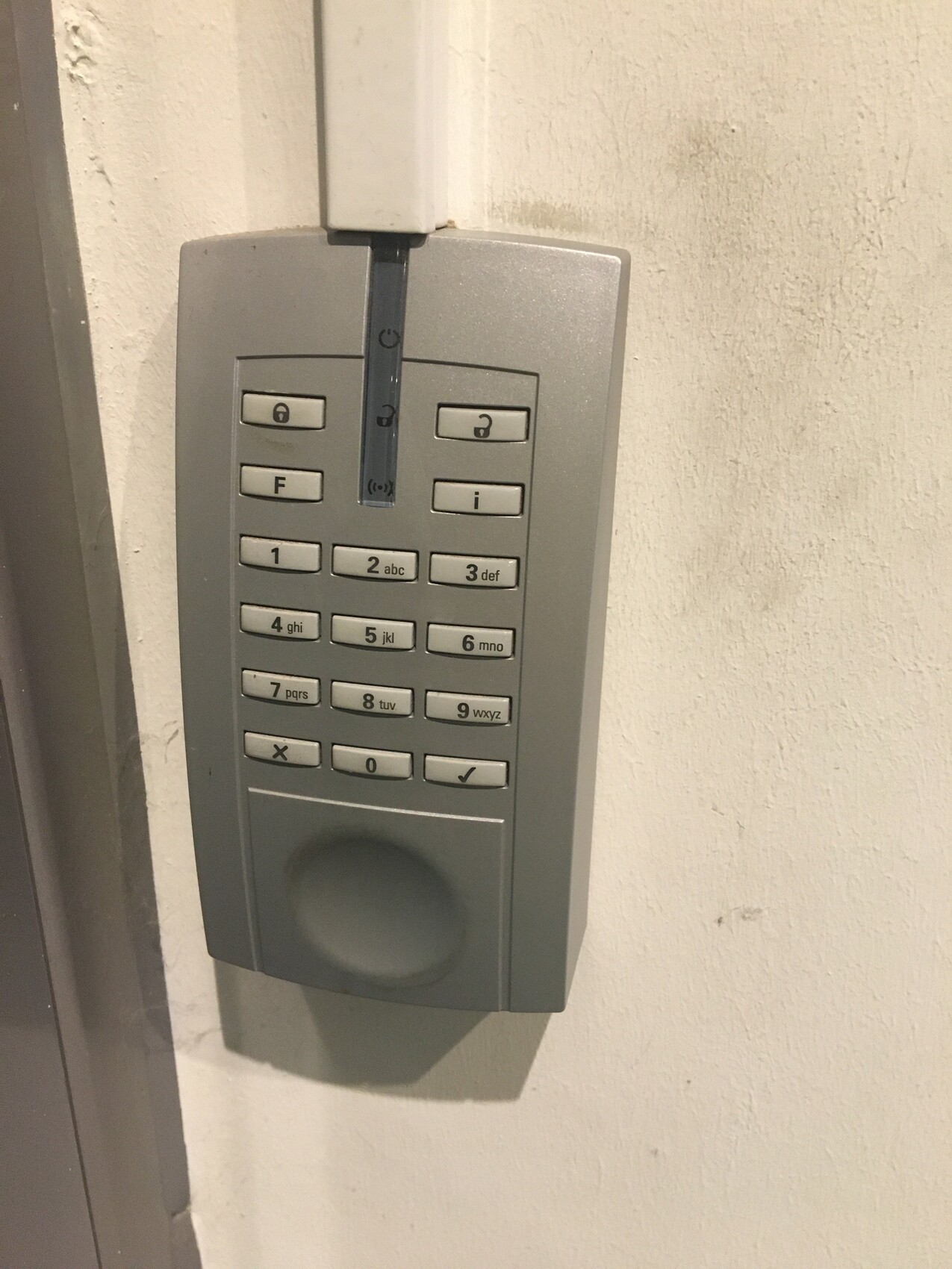

@Vicky Pedia hier noch einmal einige Bilder von der EMA die in einer Schule eingebaut ist. Sorry erst heute geschafft.
Wandmontierte Sicherheitssensoren und Alarmbox an roher Betonwand neben einem Fenster
Nahaufnahme eines roten Türrahmens mit schwarzer Metallverschlussplatte und Schrauben
Alarmzentrale Honeywell mit Display, zwei Knöpfen und grünem Statuslicht, an der Wand montiert.
Weiße Metallbox mit zwei LEDs (Störung und Betrieb) und TELENOT-Logo.
Graues Tür-Zugangstastfeld mit Ziffernblock an weißer Wand.
Weißer Wand-Monitor mit großem Display, an der Wand montiert; rechts grüne LED.
Schwarzes Kunststoffteil mit Metallstange auf Holzuntergrund
Bild 1: Bewegungsmelder
Bild 2: Sperrelement für Türen (sperrt die Türen es fährt ein Stift in die Tür bei scharfstellung)
Bild 3: EMA-Zentrale (Herzstück)
Bild 4: Telefonwählgerät
Bild 5: Bedienelement Scharschalten und unscharf schalten mittels Transponder
Bild 6: auf dem Bedienelement was nicht soweit vom Eingang montiert ist, können wir sehen welcher Melder etc. ausgelöst hat.
Bild 7: Transponder

Ach so die Türen sind auch noch zusätzlich mit Magnetkontakt gesichert

@Flocko1 Es ist einen Honeywell mit 24h Stördienst geworden. War schlussendlich die Vorgabe der Versicherung. Aber sie funktioniert erst mal.
