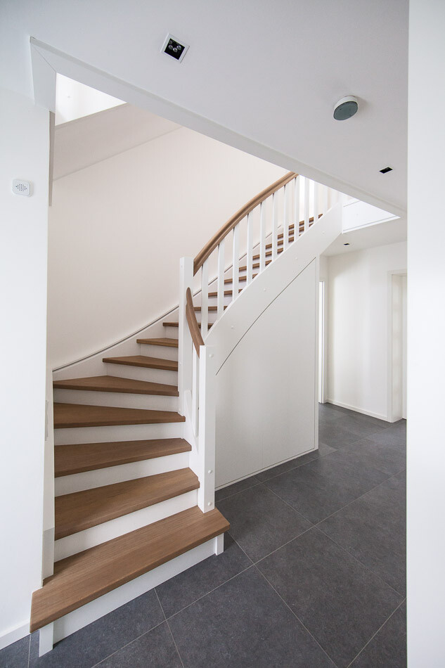

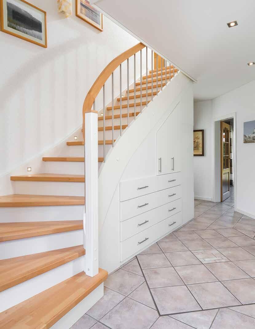

Tolentino17.07.20 11:59
Schau mal so z.B.:
Moderne Innentreppe mit Holzstufen, weißem Geländer und grauem Fliesenboden.
Oder so:
Helle Innenansicht: gebogene Holztreppe mit Gelaender, darunter weisse Schraenke, Fliesenboden.
wangentreppeneinbauschrankgeländer
