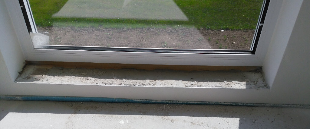

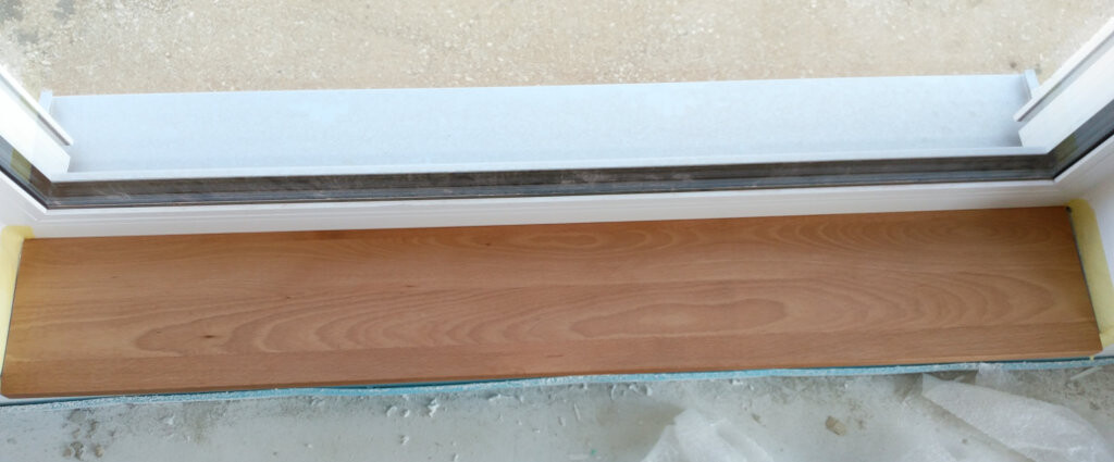

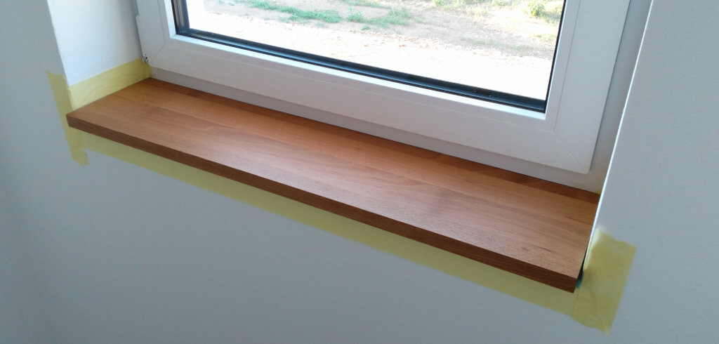

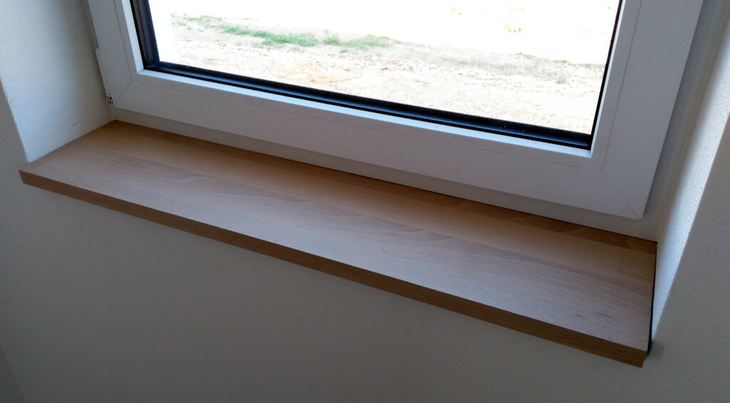

Wenn auch etwas verspätet. Anbei die Bilder. Vor dem Einbau, nach dem Einbau und nach dem Ölen.
Innenfensterbank mit rohem Betonrand, Baustellenspuren und Blick nach außen
Weiße Innenfensterbank aus Holz unter Fensterrahmen, Blick nach draußen
Hölzerne Fensterbank im Innenbereich mit gelber Malerband an Wand und Fensterrahmen.
Lange Holzbodenplatte als Bodenelement im Innenausbau neben Fensterrahmen

Jawohl, schön geworden. Ging es mit dem ölen gut?
