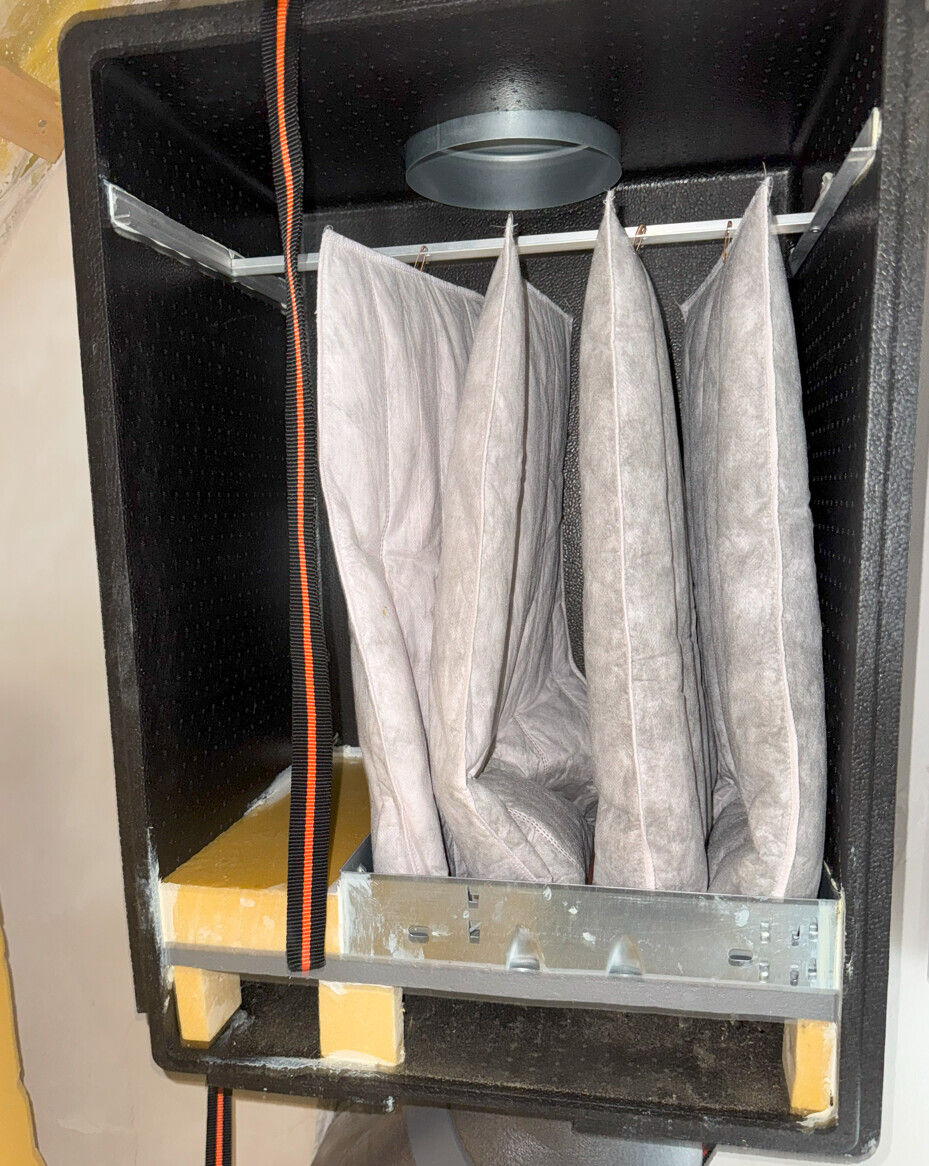

Ein halbes Jahr später habe ich die Filter getauscht.
Innenansicht eines schwarzen Safes mit grauen Stofffächern, die an einem Metallgestell hängen.
Scheint bislang alles dicht zu sein.
