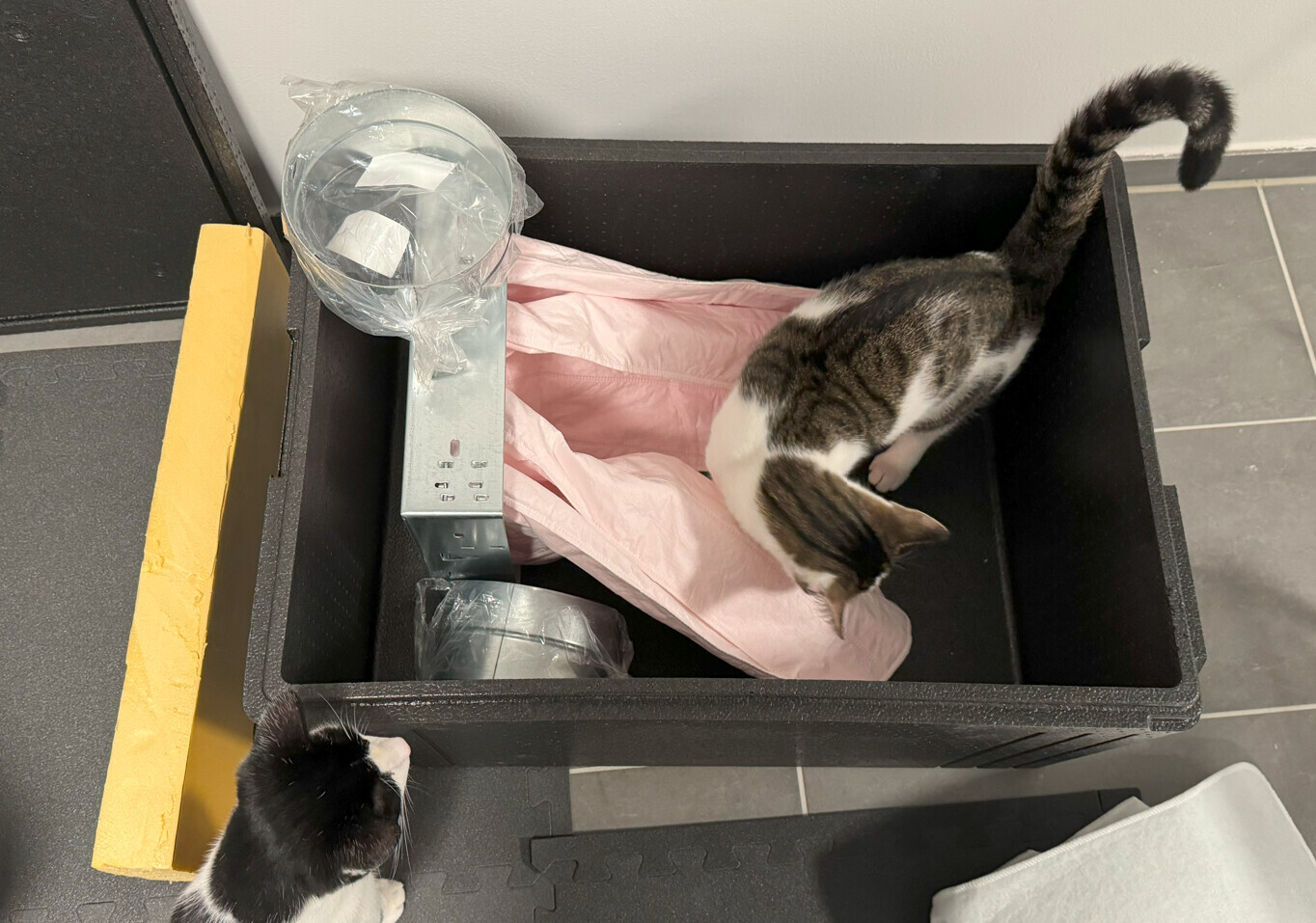

Vorhanden ist das:
Zwei Katzen in einer schwarzen Transportbox; eine liegt auf rosa Decke, eine Katze schaut hinein.
Ich werd mal morgen in den Baumarkt fahren.

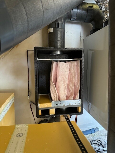

Hi @OWLer , bist du bei deinem Projekt schon weiter gekommen?
OWLer15.04.24 07:16
Moin, bin ich - hat nur sehr gedauert! Irgendwas ist ja immer. Aber in der Zwischenzeit kam die Filterwechselanzeige, sodass ich doch Motivation gefunden habe.
Sieht so aus und hängt seit gestern.
Kompaktes Haustechnikgerät mit Filterkorb in Lüftungssystem, Rohrleitungen sichtbar.
Ich suche mal meine Detailbilder zusammen und schreibe ein bisschen was zur Entstehung. Aber soweit scheint es zu funktionieren und auch weitestgehend dicht zu sein. Ich fühle jedenfalls keinen Luftzug.
Bislang ist der Energieverbrauch der Anlage um 10% (3W) höher als vor der Maßnahme. Das liegt aber wahrscheinlich daran, dass den alten zugesetzten Filter noch drin habe und keine Zeit hatte zu entnehmen.

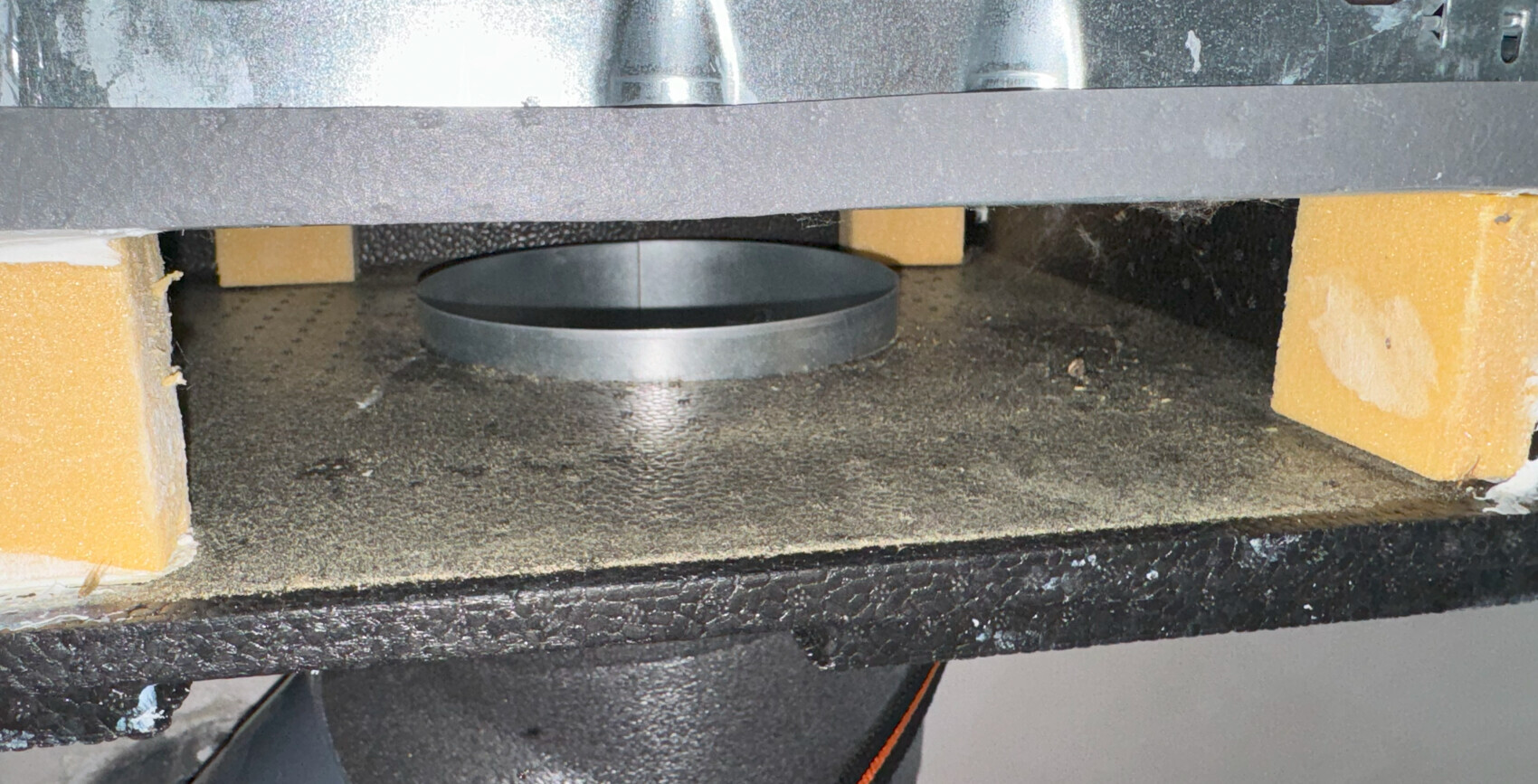

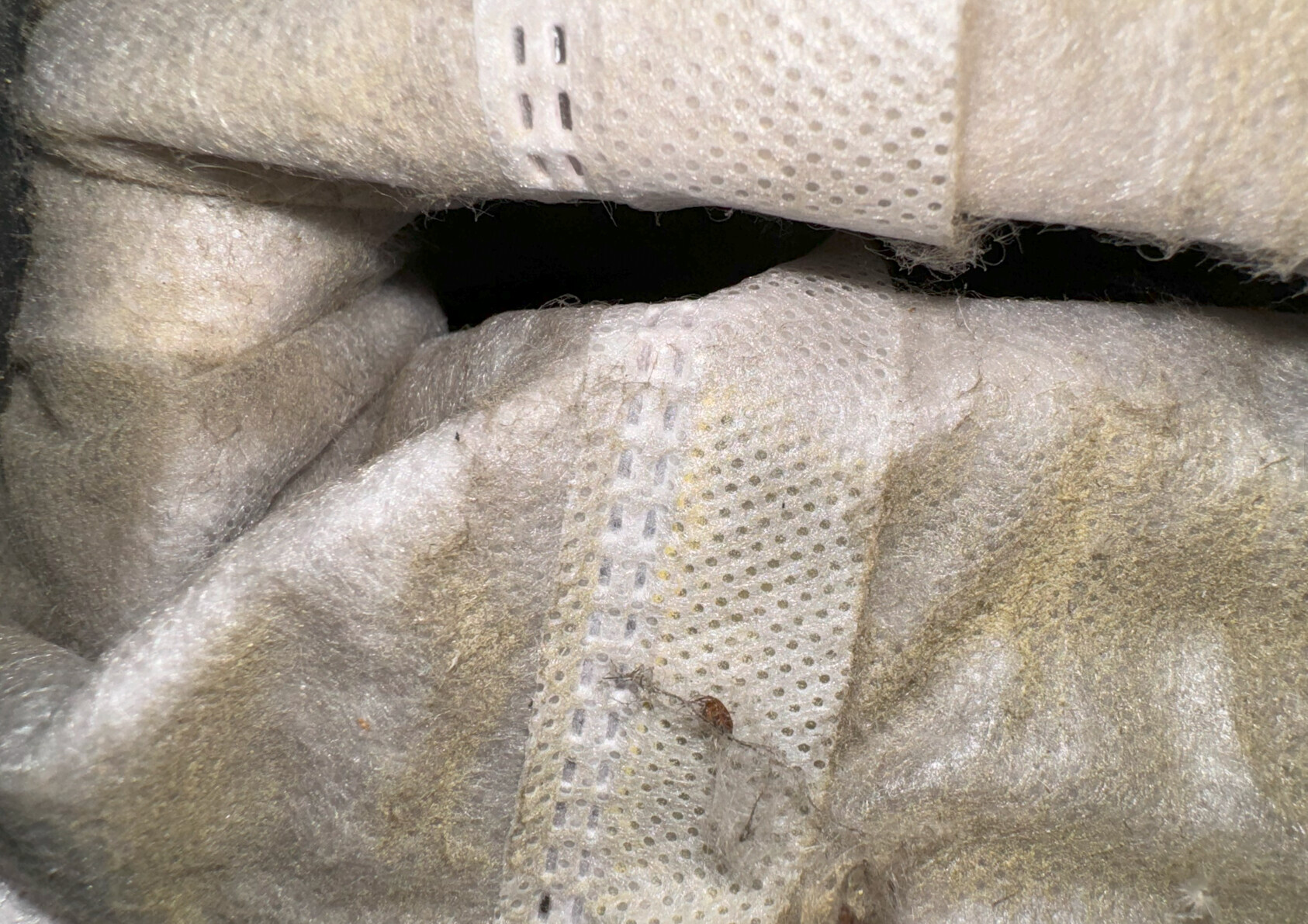

OWLer03.06.24 18:48
Ich habe heute seit langer Zeit wieder einmal die Filter in den Zuluft (!) Ventilen gereinigt und im Keller kamen mir da doch sehr viele tote Fliegen entgegen. Die Abluftventile reinige ich regelmäßig - bei Zuluft bin ich da fauler.
Habe mir doch gleich Sorgen gemacht, dass meine Filterkonstruktion nicht so gut ist, wie gedacht.
Bei der Kontrolle ist mir jedoch nichts aufgefallen. Auf der schmutzigen Seite ist es schon ziemlich eingestaubt und der Filter ist dreckig. Auch ist mir auf der schmutzigen Seite das ein oder andere Insekt entgegengekrabbelt.
Runder Metallring liegt auf einer rauen schwarzen Platte, von gelb-orangen Blöcken eingefasst.
Nahaufnahme eines verschmutzten Stoffes mit Lochband; ein kleines braunes Insekt sitzt darauf.
Auf der sauberen Seite sind jedoch überhaupt keine Ablagerungen, Dreck oder sonstiges zu entdecken. Bislang bin ich sehr zufrieden mit meiner Arbeit. Scheint tatsächlich relativ dicht geworden zu sein. Die Fliegen werden wohl schon länger liegen.
