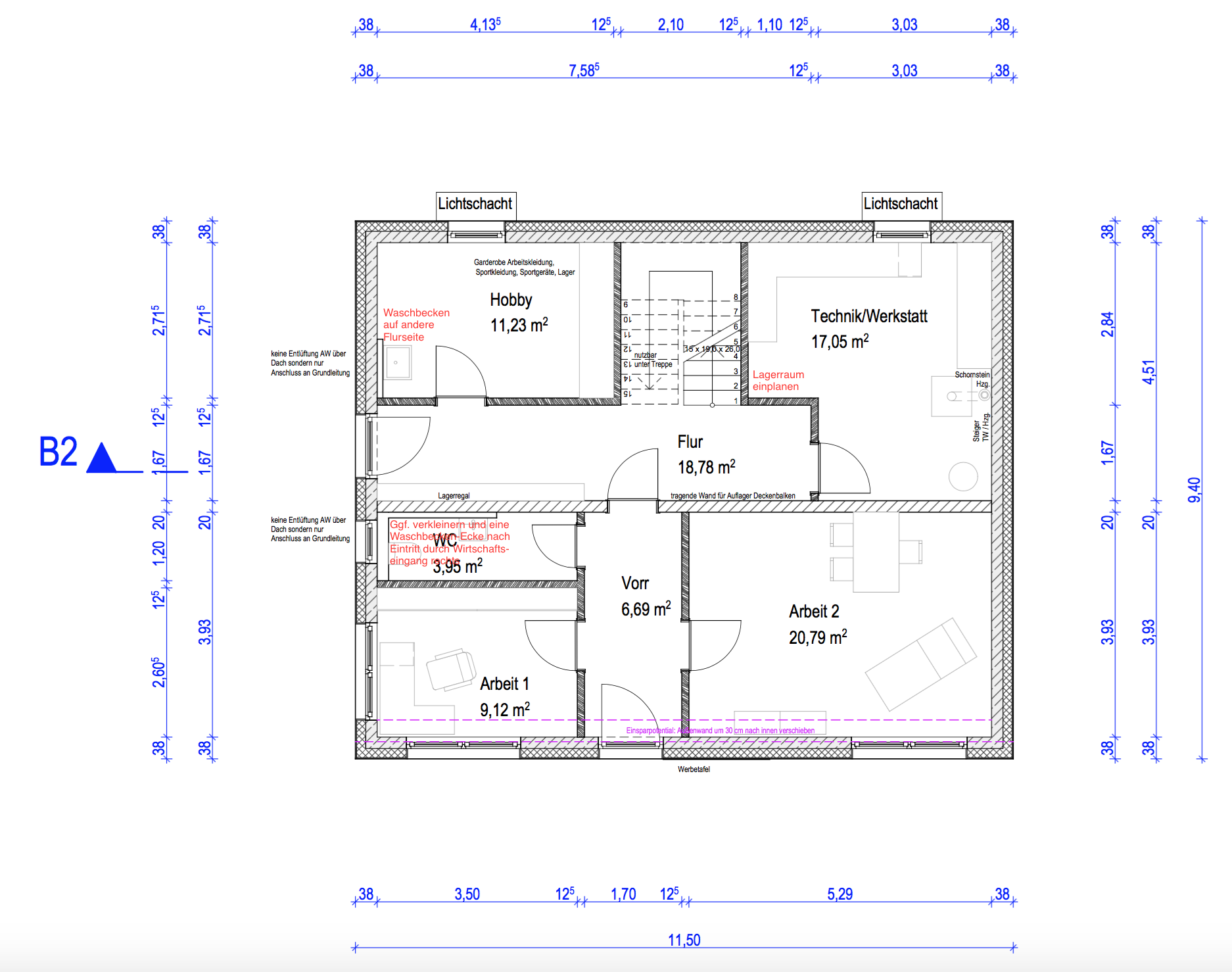

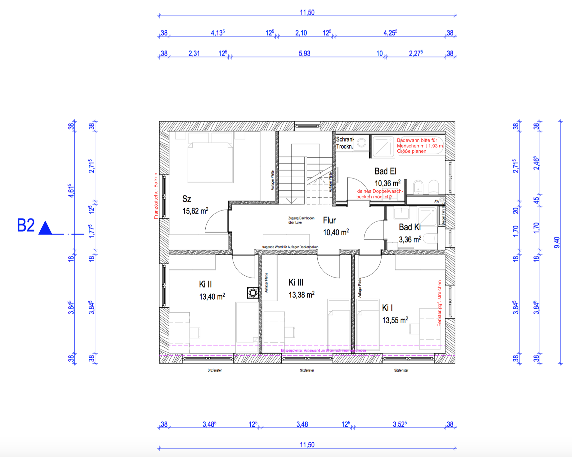

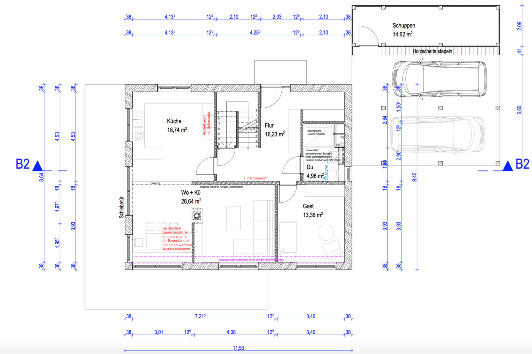

Doch das machen wir, sogar regelmäßig! Aber da muss mehr kommen als eine Zeichnung ala "Die SIM 4", was wir tatsächlich auch schon mal hatten
Ich bin gespannt auf den Grundriss vom Planer.

Hallo Forum, gibt es noch Teilnehmer, die Input zum Stand der Grundrisse geben möchten?
@philipok ... wenn man nach 3 Monaten wieder aufkreuzt und Antworten will, dann wäre es nett, wenn der Grundriss wenigstens einen Nordpfeil hätte und wenn, idealerweise, gleich noch mal ein Lageplan mit Skizze des eingezeichneten Hauses im neuen Beitrag eingestellt wird oder wenigstens auf die Beitragsnummer verlinkt wird, wo das hier im Thread steht. Jetzt müssen alle Interessierten das jeder für sich suchen ... nicht gerade praktisch
War OG ein Vollgeschoss? Wenn nein, dann fehlt die 2m-Linie vom Dach.
