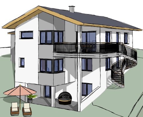

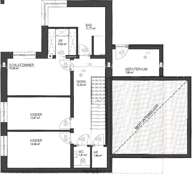

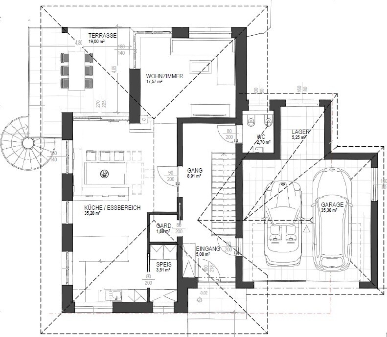

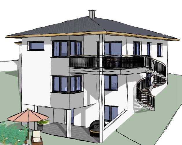

sind gerade am Planen von unserem Einfamilienhaus.
Dieses besteht, auch aufgrund der Hanglage, aus EG, UG, KG.
Aufgrund des Ausblicks haben wir uns für den Wohnbereich im obersten Geschoss entschieden.
Eckdaten und Vorgaben unsererseits:
- Anzahl Geschosse: 3 (bedingt durch die Hanglage)
- Wohnfläche: ~140-150 m²
- Dachform: muss zum Haus passen (Flach bzw. Pultdach lt. Bebauungsplan nicht erlaubt)
- 2 Kinderzimmer
- Wohnbereich im oberen Geschoss
- Für Kamin vorsehen
- WC getrennt
- Terrasse im OG
- Doppelgarage
Offene Punkte:
- Finale Raumanordnung
- Fensteranordnung
- Dachform (im Anhang mal zwei Vorschläge)
- Wandaufbau
- Gestaltung Fassade
Wäre über Meinungen, Anregungen sehr dankbar!

Mir persönlich gefallen beide Varianten nicht. Das passt alles irgendwie nicht zusammen. Vor allem aber brauchst du einen großen Geldbeutel bei solch einer Ausführung. Da ist nichts mehr Standard und sicher sind statische Sonderlösungen von Nöten. Das die Garage nicht unterkellert ist ist zwar schön und gut da musst du trotzdem Fundamente errichten und auffüllen. Insgesamt fehlen meiner Meinung auch ein paar Quadratmeter im Grundriss um es auf 3 Etagen aufzuteilen.
Kannst du bitte den Fragebogen ausfüllen?
Warum habt ihr das Haus nicht mit Terrassen ausgestattet ähnlich @sichtbeton82 oder @Mellina

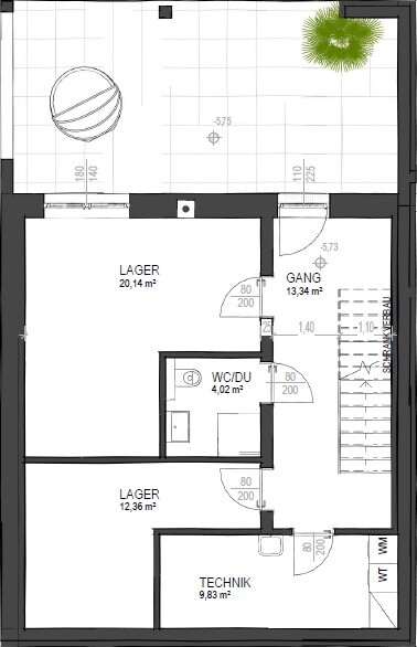

Klar Flachdach geht nicht und ihr baut kleiner, aber irgendwie sagt es mir so gar nicht zu. Auch dass das KG wirklich nur teure Abstellfäche ist. das ist der Raum mit Gartenzugang.

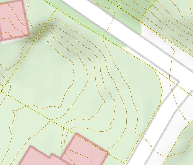

Zufahrt nur von Osten erlaubt (siehe Anhang, Bild genordet)

Kompliziertes Grundstück: fällt teilweise an 3 Seiten ab, Abstände zu Nachbarn, Straße (siehe Anhang, Bild genordet)
Schöne Aussicht nur vom OG (Nachbarn)
Vorderen Teil Kellergeschoss evtl. später ausbauen

Haben nur 1 große Terrasse eingeplant, da von Schlafräumen aus nochmals eine Terrasse vermutlich nie genützt würde und natürlich auch mit Zusatzkosten verbunden ist.
Statisch sollte es kein Problem sein, wurde bereits von einem Statiker grob drübergesehen.
Und, dass ein Haus in Hanglage mit mehr Kosten verbunden ist, wie ein Würfel in der Ebene ist uns natürlich bewusst.
Trotzdem haben wir geschaut, dass alle 3 Geschosse, sowie die tragende Wand übereinander stehen (ausgenommen der Teil im Keller)

Wenn die Möglichkeit besteht, dann die Garage vergößern, bzw. verbreitern. Sieht nach 6x6m aus. Habe 2 zukünftige Nachbarn die stark unzufrieden mit 6x6m sind. Sie würden es definitiv breiter ausführen.
