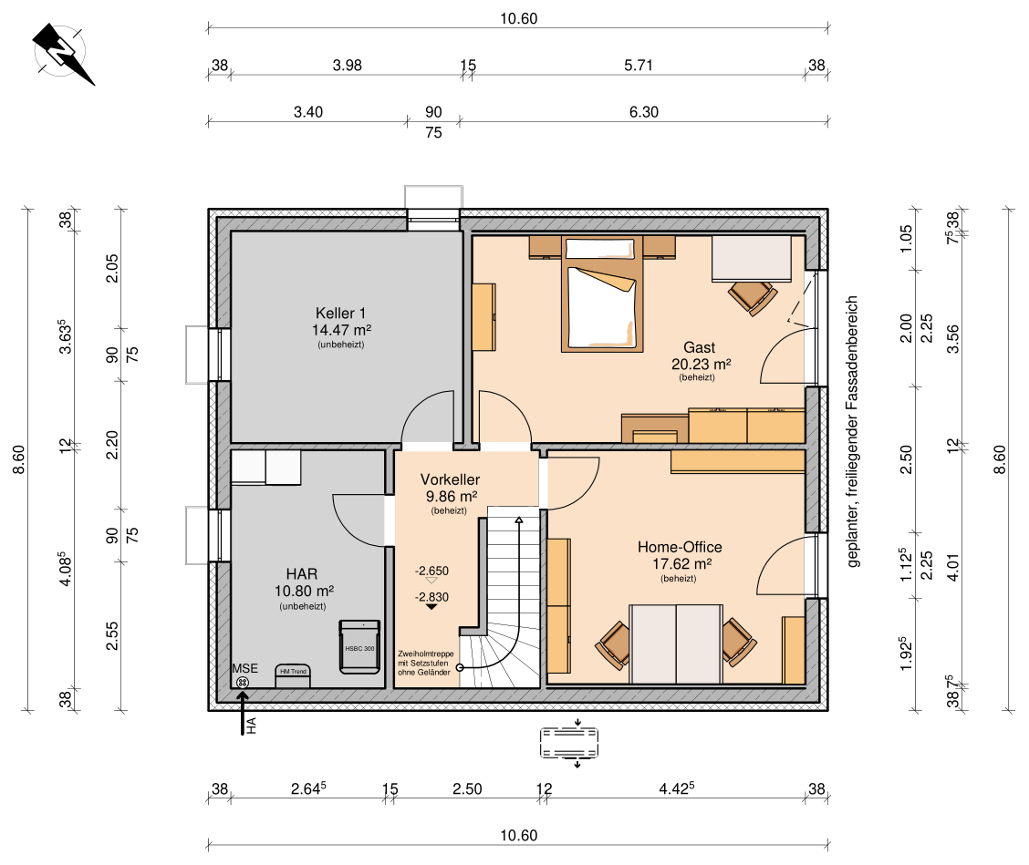

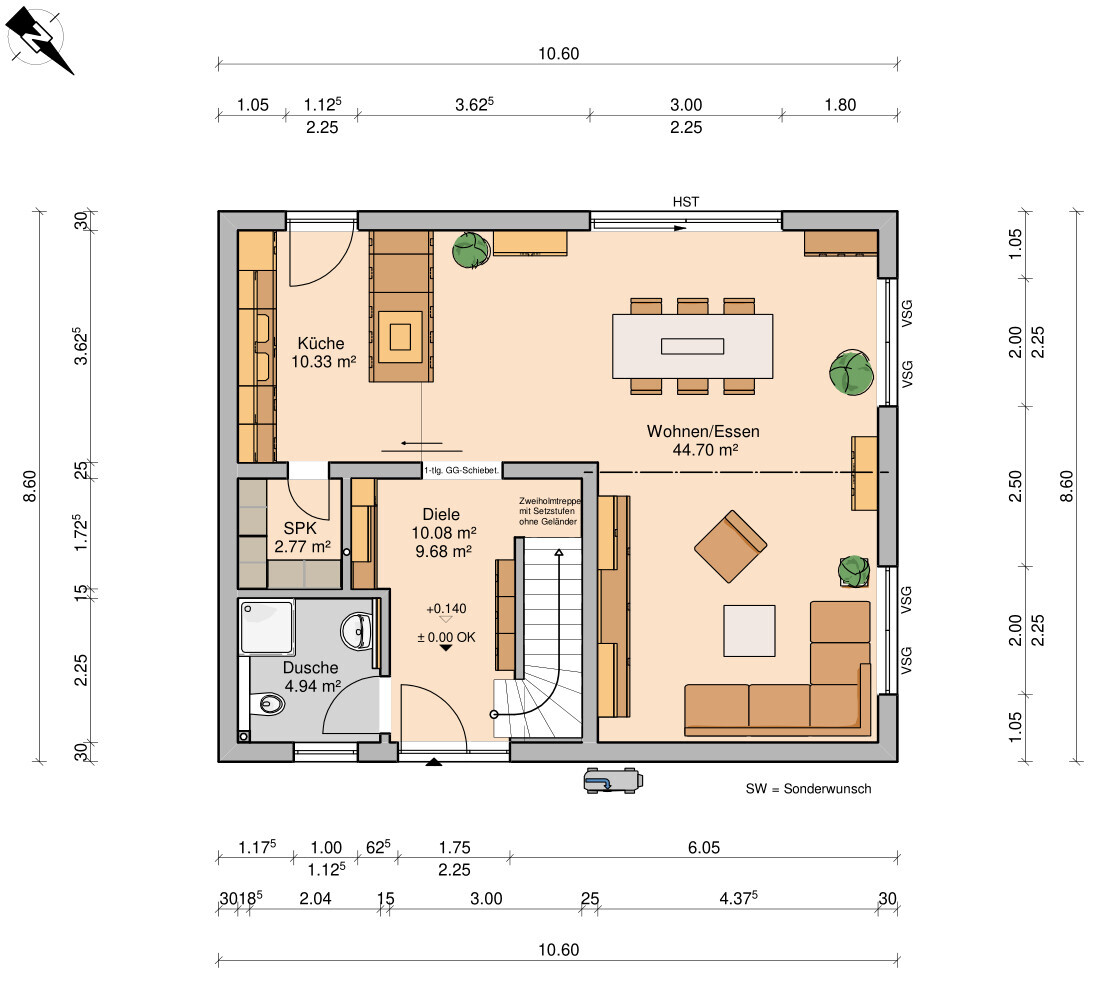

nach langem Mitlesen und dem ein oder anderen Thread/Kommentar wage ich mich nun mal mit unserem derzeitigen Planungsstand aus der Deckung und hoffe auf schonungslos konstruktives Feddback. Natürlich habe ich mich an der Vorlage von @ypg entlanggehangelt....

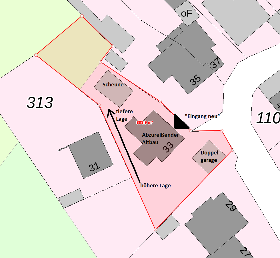

Wir haben glücklicherweise "Zugriff" auf ein Grundstück im Familienbesitz. Das alte Haus müssen wir abreißen lassen und wollen dann an in etwa gleicher Stelle neu bauen. Abstandsflächen passen zu allen Seiten.
Größe des Grundstücks: ca. 900m² mit leichter Hanglage
Anzahl Stellplatz: (alte) Doppelgarage steht, soll erstmal bleiben

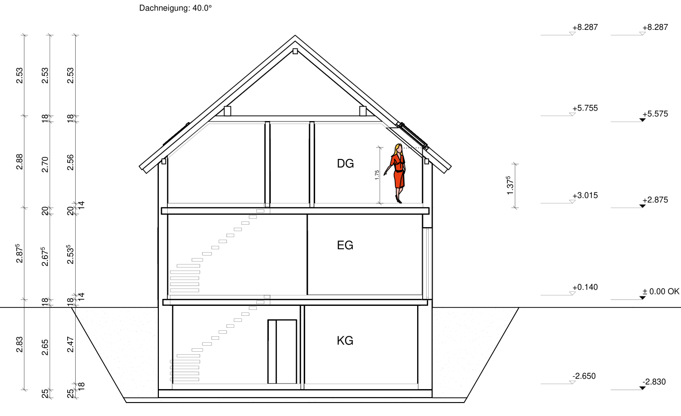

Geschossigkeit: II erlaubt
Dachform: Satteldach vorgegeben, 40-50°
Maximale Höhen/Begrenzungen: 3,25 m bergseitig, 5,50 m talseitig
Keller, Geschosse: mit Vollkeller (teilweise als Wohnraum), EG, DG
Anzahl der Personen:
4 Personen (2 Erw. + 2 kleinkinder)

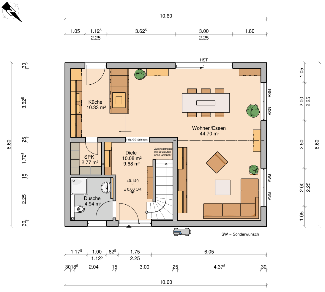

offene Küche:
ja, mit "halber" Kochinsel
Anzahl Essplätze: 6-8
Kamin:
nein

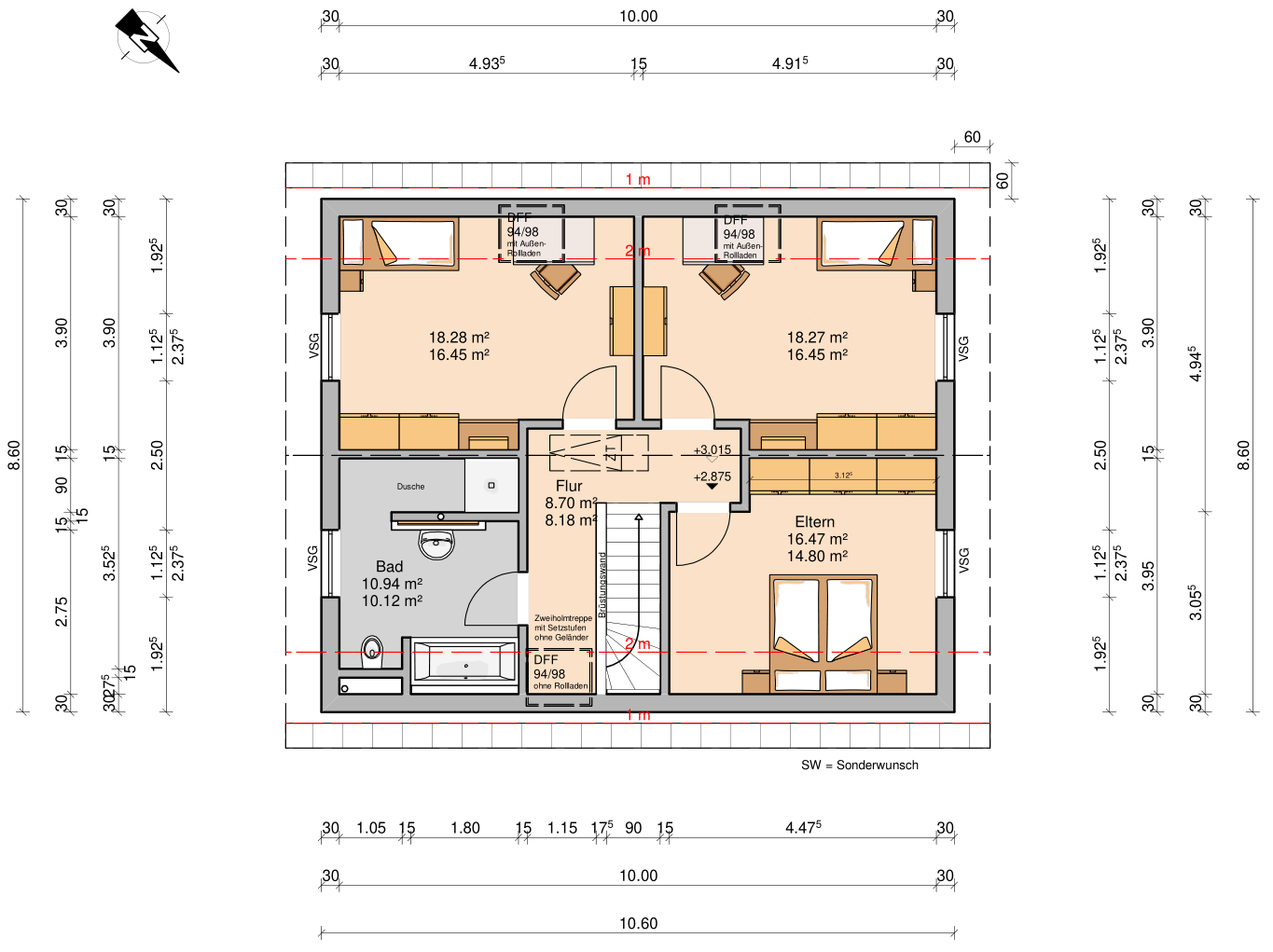

Eine kleine Speise-/Abstellkammer haben wir eingeplant, weil wir daran gewöhnt sind und es sehr praktisch ist. Die Küche ist auch schon weitestgehend nach unseren praktischen Bedürfnissen geplant. Kinderzimmer sollen gleich groß sein, weil meine Frau schwer traumatisiert davon ist, dass sie immer das kleinere Zimmer hatte ;-)
Von wem stammt die Planung: Basierte ursprünglich auf einem Kern-Haus, ist letztlich aber frei geplant (mit kern-haus). Von unseren ursprünglich noch größeren Plänen haben wir schon eniiges abgespeckt und insgesamt 20 m² eingespart
Was gefällt besonders? Warum?
Uns gefällt vieles schon genau so, beispielsweise haben wir auf der "schönen" Seite die Terrasse, die von Küche und Esszimmer erreichbar ist. Der ebenerdige Ausgang im Kellergeschoss nutzt die Hanglage für Büros (bzw. das Gästezimmer) mit genügend Tageslicht. Im Dachgeschoss brauchen wir keine riesen Wellnesslandschaft, ein kompaktes Bad reicht uns. Eine Ankleide wäre auch nur nice-to-have, aber wir haben drauf verzichtet und darauf geachtet, dass ausreichend Stellflächen für unsere großen schränke vorhanden sind.

Wir haben selbst viel geschaut (Kataloge, Musterhausparks, Freunde und Verwandte und unsere momentane Wohnung) und haben gemeinsam mit Kern-Haus schon einige Iterationen des Plans durchexerziert. Hauptaufenthaltsort wird wohl zunächst immer der Wohn-/Essbereich sein, aber die Kids sollen später genügend Rückzugsraum in ihren eigenen Zimmern haben. Optional könnte man HomeOffice und Kinderzimmer später tauschen.
Der Entwurf deckt das ab, was uns vorschwebt, und wir sehen (derzeit) keine Defizite.
Übersehen wir etwas wichtiges? Gibt es Tipps bzgl. der Außenanlagen?
Bei den Außenanlagen waren wir bisher etwas nachlässig, sind jetzt aber mal mit Gala-Bauern in Kontakt getreten. Im Haus mit der 31 wohnen die Schwiegereltern, in deren Richtung wir die Terrasse legen. Alternativ/zusätzlich kommt in Richtung der Scheune eine weitere Sitzmöglichkeit hin (hat nachmittags/abends Sonne), das ist dann allerdings auf der "unteren Ebene". Das Außenteil/Lüfter der Luft-Wasser-Wärmepumpe steht in Richtung des Nachbarn mit der Nr. 35. Vorm Hauseingang müssen ja eh 3m zum Nachbargrundstück frei bleiben, da kann man auch mal mit dem Auto hinfahren (das soll aber nicht der Hauptstellplatz sein).

Das Grundstück muss noch geteilt und bei Notar übertragen werden - der Vermesser war aber bereits da, auch um die neuen Grenzsteine einzumessen. Die Höhenpunkte habe ich leider noch nicht genau vorliegen, hoffe aber, dass das dieses Jahr noch was wird.
Die alten Varianten müsste ich teilweise scannen, die sind aber eh überholt. Das meiste war einfach unserer fortschreitenden Planung geschuldet. Kern-Haus hat uns da eigentlich keinerlei Vorgaben gemacht, höchsten mal Vor- und Nachteile genannt, wenn wir zwischen 2 Varianten schwankten, die wir uns selbst überlegt hatten, oder aus dem Erfahrungsschatz bisheriger Bauvorhaben berichtet.
Die Hauptänderungen zusammengefasst:
1) Unser erster Entwurf basierte auf einem Kern-Haus aus dem Katalog, da hatten wir nur die Kinderzimmer (OG) geändert. Da wir von Anfang an mit Keller geplant haben, das Katalog-Haus aber ohne Keller war, wanderte der HAR in den Keller, wir haben ein EG-Bad und die Speisekammer hinzugefügt und der Flur wurde daher etwas anders geschnitten.
2) Wir haben Flur und Treppenhaus nochmal etwas geschoben, im OG dadurch das Elternschlafzimmer etwas verbreitert (um die Schranknische zu vergrößern). Dadurch wurde auch das Bad etwas kompakter, was uns aber gut passt. Da hatte das Bad noch eine T-Wand (auf dem kopf stehendes T) mit Waschbecken davor - links dahinter WC und rechts dahinter Dusche, wie im ursprünglichen Kern-Haus.
3) Wir haben das Haus nach erstem Finanzierungsaufschlag und Ansetzen des Rotstifts einen guten halben Meter gekürzt, dadurch auf 3 Stockwerken knapp 20 m² gespart (3 x 10,6m x 0,6m). Da musste das Bad nochmal umgestellt werden.

Insgesamt ein schöner Grundriss, finde ich. Ich würde im Gäste-WC den Platz der Tür mit dem Waschbecken tauschen, dann musst du nicht immer direkt durch den Schmutzbereich hinter der Eingangstür. Die Schiebetür ins Wohn-Esszimmer würde ich durch eine zweiflügelige, breitere (Glas-)Tür ersetzen. Der linke Flügel könnte dann feststehen und du nutzt den rechten. Zumindest mich persönlich nerven Schiebetüren, es dauert mir einfach zu lang, die zu schließen. Befürchte dass die Küche ziemlich finster wird mit der einen Terrassentür. Also entweder noch ein Ost-Fenster zwischen Arbeitsplatte und hochschränke setzen (gäbe Morgensonne, falls da nix im Weg steht) oder südlich mehr Fenster. Evtl Halbinsel nen Tick kürzer und von der Wand abrücken (zur Insel machen), um große Hebeschiebetür dahinter platzieren zu können.
Ebenso wie @Würfel*
Ich würde hier ausnahmsweise die Insel an der Innenwand andocken oder um nen halben Meter einkürzen und in SW mind. 2 Meter Glasfront machen.
Außerdem die ganzen OG Fenster auf 2 Meter verbreitern.
