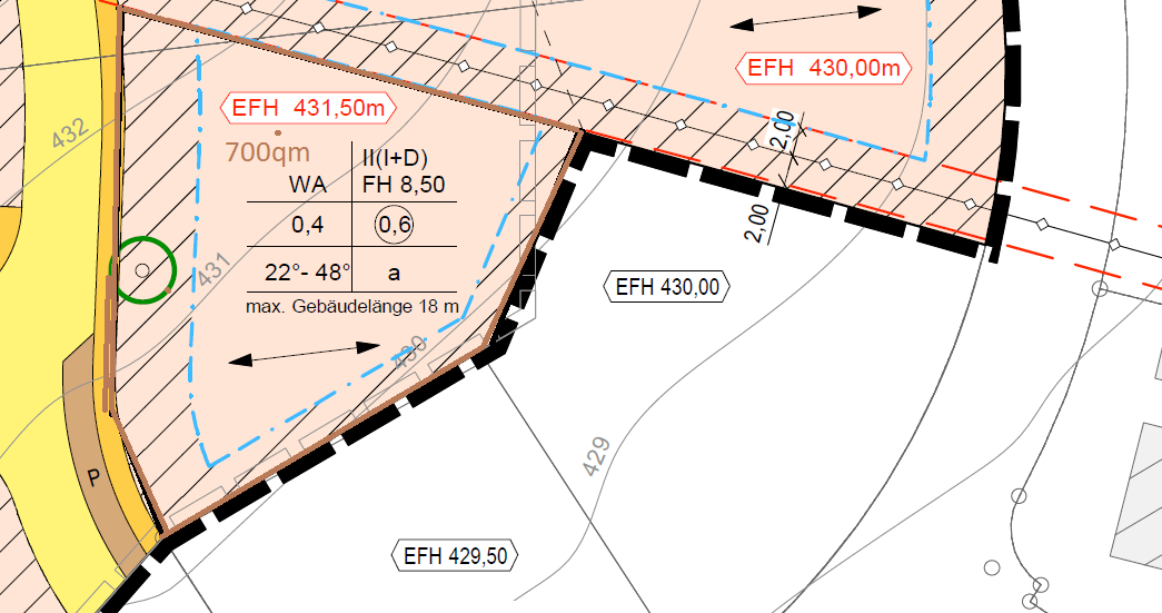

Größe des Grundstücks 700qm
Hang ja, ca 1,5-2m abfallend nach Süden
Grundflächenzahl 0,4
Geschossflächenzahl 0,6
Baufenster, Baulinie und -grenze Blaue Linie , Bauplatzbild
Randbebauung: Für Garage erlaubt
Anzahl Stellplatz: 2
Geschossigkeit: 2
Dachform Satteldach:
Stilrichtung: Modern
Ausrichtung: Süden
Maximale Höhen/Begrenzungen: FH 8,50, Max. Gebäudelänge 18m
weitere Vorgaben:
Eigentlich sind lt. Bebauungsplan nur Satteldächer, versetzte Pultdächer, Walmdächer zugelassen. Wir versuchen jedoch den Bebauungsplan kreativ auszulegen.

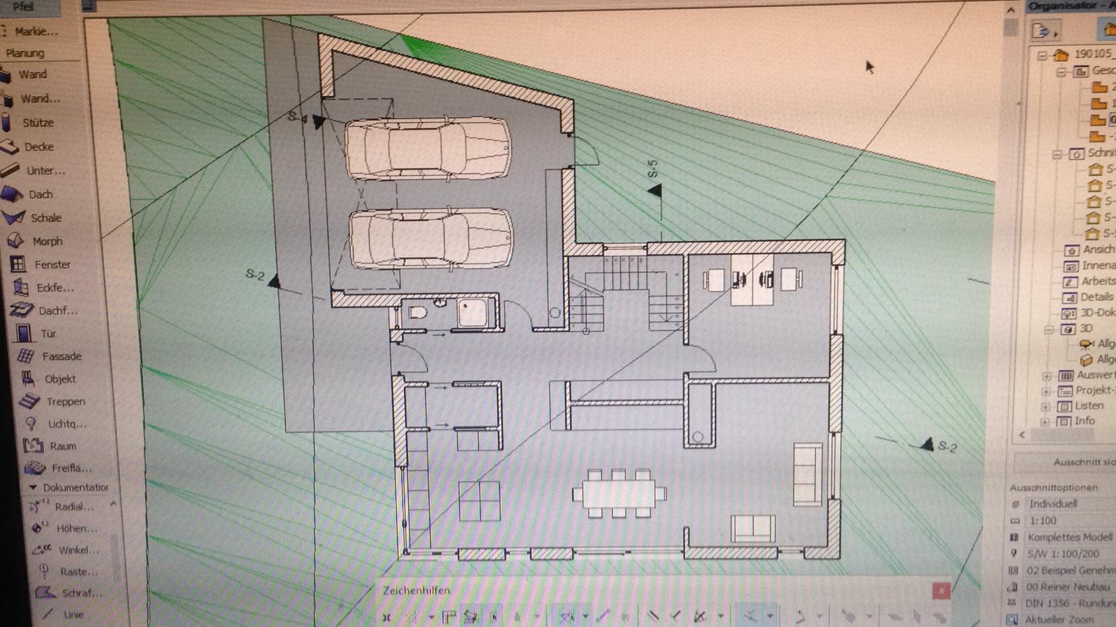

Räume EG - Büro, Wohnzimmer, Küche, Esszimmer

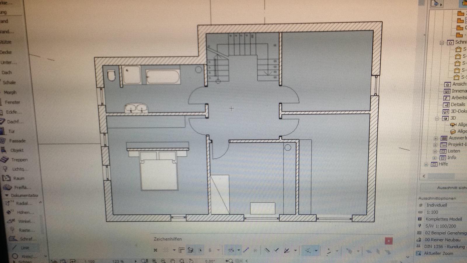

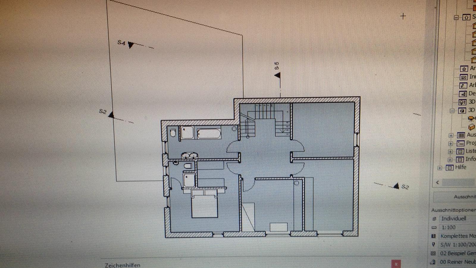

Räume OG - 2 KZ, Schlafzimmer, Ankleide, Bad (ggf. WC außerhalb vom Bad)

- Küche - Esszimmer - Wohnzimmer in einer Flucht in Richtung Süden
- Ebenerdiger Zugang zum Haus und zur Terrasse

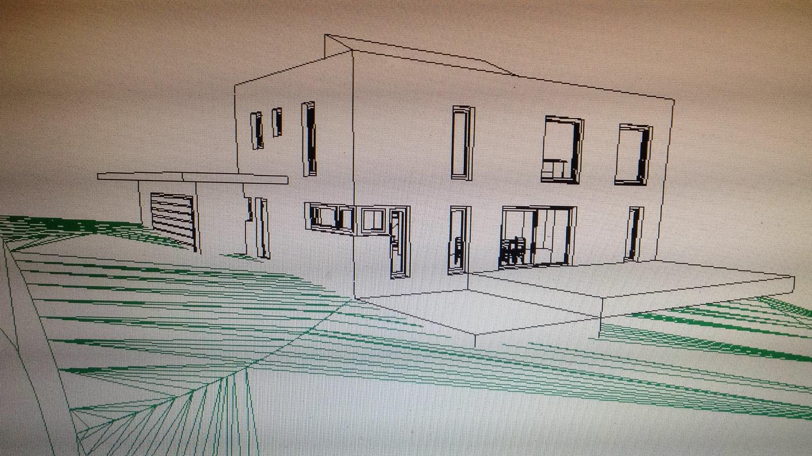

- Satteldach als quasi Flachdach mit cleverer Interpretation des Bebauungsplan (wenns durch die Genehmigung geht, auch hier ist eine Meinung/Feedback erwünscht)

EG:
OG
Außenansicht
OG Variante 2

Hier noch weitere Ausführungen aus dem Bebauungsplan :
B.2 Dachform, Dachneigung, Dachdeckung, Dachbegrünung
(§ 74 Abs. 1 Nr. 1 Landesbauordnung)
Die Dächer sind als gleichseitig geneigte Satteldächer, versetzte Satteldächer/Pultdächer
oder Krüppelwalmdächer mit einer Dachneigung von 22°- 48° auszuführen. Die Dacheindeckung
hat mit roten bzw. rotbraunen Ziegeln oder Dachsteinen zu erfolgen.
Zulässig sind bis zu 1/3 der Dachfläche auch Glas und metallfarbene Materialien wie Kupfer
und Titanzinkbleche.
Dachbegrünungen und Solaranlagen auf oder innerhalb der Dachhaut sind allgemein zulässig.
Soweit eine in die Dachhaut integrierte Solar- oder Photovoltaik-Lösung realisiert wird, ist
die Dacheindeckung in einem abweichenden, dunkleren Farbton (dunkelgrau, Anthrazit) zulässig.
Garagen und Nebengebäude, sofern in das Hauptdach einbezogen, sind in Dachform, -
Neigung und -deckung dem Hauptgebäude anzupassen. Freistehende Garagen können als
Flachdachgaragen oder mit einer Dachneigung von 22° bis 38° ausgeführt werden.

Wie stellst Du Dir denn die Ausführung vor, so ohne Untergeschoss? Das ist ja ein ordentlicher Hang...
Wie seht ihr die Chancen auf Genehmigung in Bezug auf das "verkrüppelte Satteldach"/"verkapptes Staffelgeschoss" ?
Was hast Du denn da für ein verkapptes Dach?
Firstrichtung ist explizit vorgegeben, das sollte man auch bauen.
Mal davon abgesehen, dass ich beim Lesen ständig gedacht habe, ob Ihr für Eure Freunde das ultimative Haus baut, finde ich den Grundriss auf den ersten Blick nicht schlecht.
Die Ankleide ist zu schmal.
Allerdings kann ich mir das Haus auf dem Hang nicht vorstellen.
Warum könnt ihr Euch mit Split Level nicht anfreunden? Wegen des Alters? Dann müsst ihr auch Dusch-WC altersgerecht gestalten usw.
Alternative: Untergeschoss mit einer oberen Ebene, also EG und UG, damit ihr barrierefrei in den Garten kommt.
Übrigens ist nicht nur Cube modern, auch versetztes Pult wie auch Satteldach kann sehr modern ausgeführt werden, zumindest immer etwas peppiger als Cube, welches ja doch oft sehr langweilig und klotzig daher kommt.
Ja, vom Grundsatz her gefällt mir der Grundriss auch.
OG sehe ich einen Raum mehr als gefordert, und bei genauerem Hinsehen, wären ein paar Maße ganz gut, damit man gewisse Räume und ihre angedeutet Möblierung besser nachvollziehen kann, z. B. Bad OG oder eben Ankleide.

Die Ausführung am Hang stellen wir uns vor im Norden 0,5m abzugraben und unten 1,5m aufzufüllen. Das Gelände ist noch nicht eingemessen und wir orientieren uns derzeit an den Linien aus dem zeichnerischen Bebauungsplan (siehe Bauplatz-Bild)
Die Firstrichtung des Dachs wäre eingehalten, das Satteldach (auf dem Flachdach) steht in Ausrichtung der geforderten Firstrichtung.

Danke bezgl. dem Tipp zum barrierefreien EG WC/Dusche. Das müssten wir wohl noch etwas vergrößern.
Ob die dreiste Ignoranz eines Bebauungsplanes noch als "kreative Auslegung" gelten kann, wage ich zu bezweifeln.
Das Pultdach (auf der Ankleide oder wo ?) welches Du als Satteldach bezeichnest, vollziehe ich im Grundriss schon nicht nach. Gibt es Schnitte ?
Ein paar gestrichene Eßlöffel tragende Wände könnten wohl nicht schaden.
