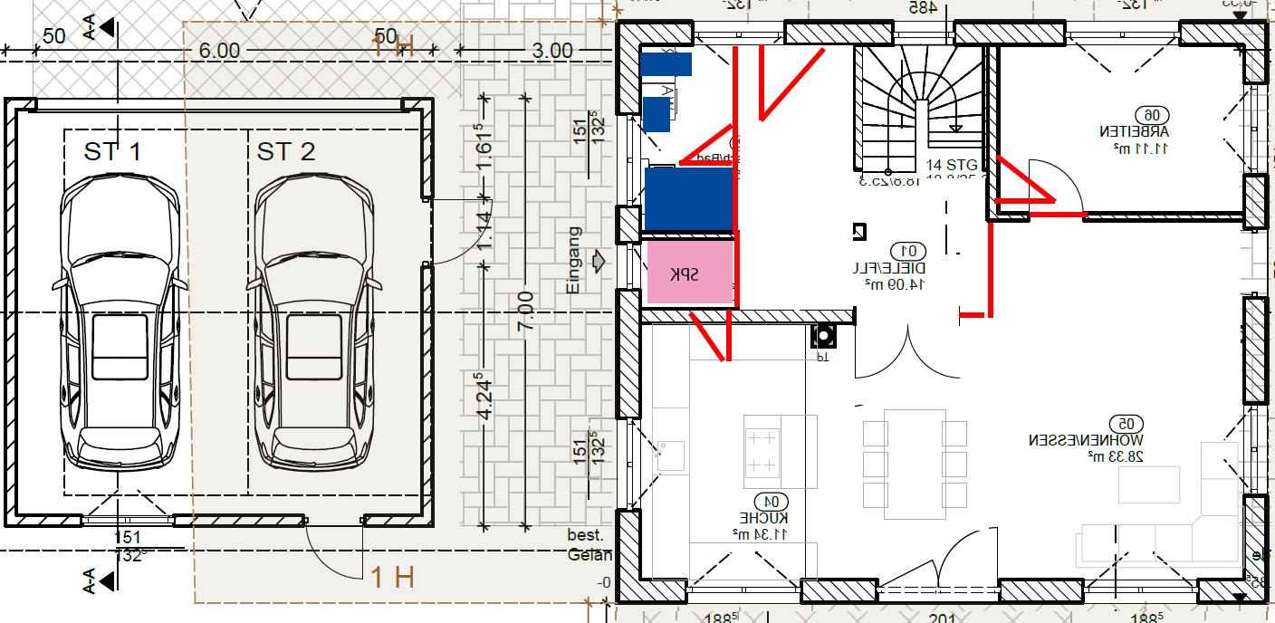

Wie groß wäre denn dann das EG Bad? Welche Größe hätte die Nasszelle? 2 qm? hm... Steh aufm Schlauch.
Das muss man sehen wie es läuft...
nur mal ne ganz grobe Skizze, damit klar wird, was wir meinen:
Küche würde man eher in die Nische platzieren. Wollte nur demonstrieren, wie viel Platz im Allraum entstünde.

Ihr Lieben,
Ihr hattet gute Ideen, dafür sind wir euch dankbar.
Hier schließen wir jetzt mal den Thearth, wir haben schon einiges versucht und anders geht es nicht, wir denken das passt gut.
Viele Grüße
Lisa & Udo
