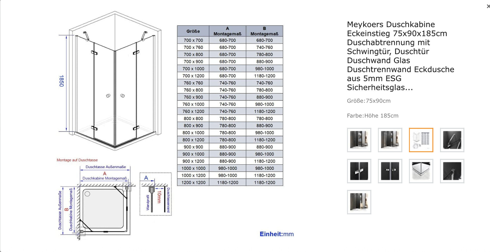

Ich möchte Euch gerne fragen, ob es normal ist, dass die Türen im 90 Grad Winkel nicht richtig zugehen. Denn optisch ist es für uns gar nicht der Fall und das Badezimmer ist auch das Zimmer in denen meine Eltern das erste Mal und das meiste Geld investiert haben.
Der, der diese Dusche für uns gebaut hat, ist ein Bekannter. Wir sahen seine Dusche bei ihm (auf die zugeklappten Türen haben wir nicht geachtet) und die hat uns optisch sehr gefallen.
Beim Bau des Badezimmers haben wir völlig auf ihn vertraut, weswegen er auch die Materialien und alles ausgesucht hat.
Nun haben wir aber keine Ahnung, ob diese Duschtür so richtig ist, weil wir noch nie so eine gesehen haben die nicht im annähernden 90 Grad Winkel zu geht. Im Internet habe ich keine einzige Dusche gefunden, die so zugeht.
Die Duschtür in seinem Haus ist auch so wie bei uns, aber optisch und auch vom duschen her würde es uns auch nicht gefallen, wenn man die Tür so komisch zuklappen muss.
Er meinte dass er es absichtlich für uns so eingebaut hat und er es auch ändern kann, aber dass er nicht die Garantie dafür übernimmt, falls da mal etwas passieren sollte in Bezug auf Undichte etc.

Ach das zweite Bild habe ich gar nicht gesehen.
Ja, es ist wie @ypg und ich vermuten. Eine Seite is länger als die andere. Noch dazu sind die Türen auch zu kurz für die kürzere Seite der Duschwanne.
Ist die übrigens komplett flach oder hat die am Rand einen Schwallschutz? Wenn mit Schwallschutz und Gefälle richtig, würde ich sehen kann man das gerade schließend montieren. Nur dann hat man unten halt noch immer den überstand und man hat jetzt Löcher in den Wandfliesen...

da optisch so zu machen wie wir das möchten (also ohne Knick beim Zumachen), sondern dass es dort in irgendeiner Weise undichter als mit Knick wäre.Schwachsinn ... ich habe seit 11 Jahren eine einzelne Duschfalttür. Richtig dicht wird die eigentlich, wenn sie ganz gerade geschlossen ist. Und normalerweise bietet die Wandbefestigungsschiene auch Breitenausgleichspotential.kbt09 schrieb:
Schwachsinn ... ich habe seit 11 Jahren eine einzelne Duschfalttür. Richtig dicht wird die eigentlich, wenn sie ganz gerade geschlossen ist. Und normalerweise bietet die Wandbefestigungsschiene auch Breitenausgleichspotential.Ja das verstehen wir auch nicht, warum es nachteilhaft sein sollte, die Türen geradeschließend zu montierenRiceeee schrieb:
Ja das verstehen wir auch nicht, warum es nachteilhaft sein sollte, die Türen geradeschließend zu montierenWeil er sich vermessen hat.Wenn man sieht, für welche Maße man x-Marke bestellen kann, wird er wohl je 5 cm zu kurz gemessen haben.
Wenn man sieht, für welche Maße man x-Marke bestellen kann, wird er wohl je 5 cm zu kurz gemessen haben.Ja das wäre sehr komisch, wenn er sich vermessen hat, weil seine Dusche genauso eingeknickt istÄhnliche Themen
