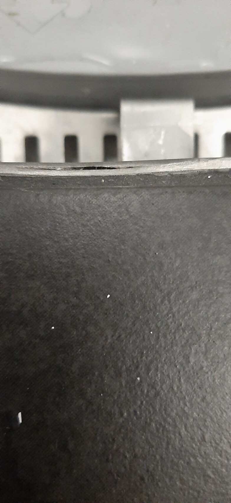

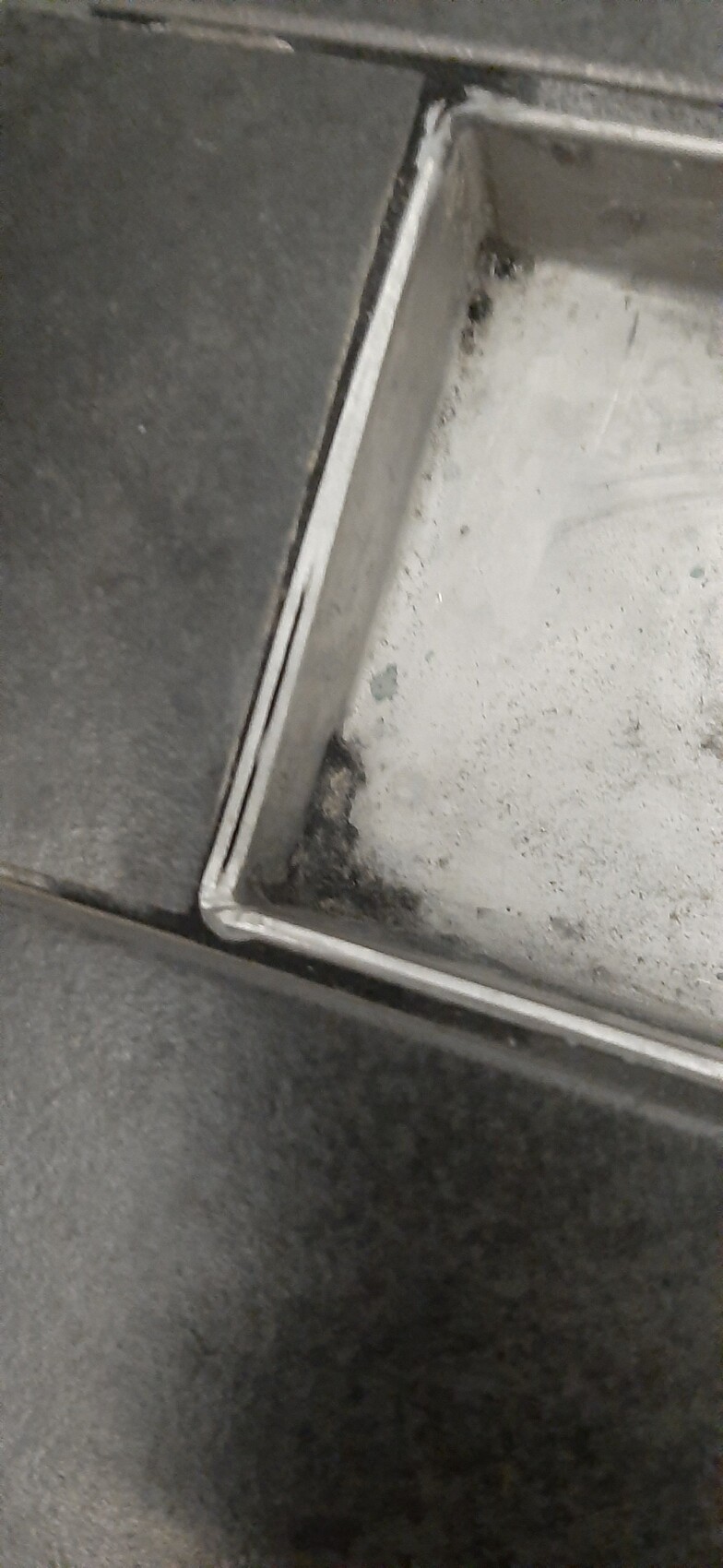

Hallo, unsere Duschrinne war zu hoch montiert. Leider haben wir für die Arbeiten keine Rechnung.. Wir haben uns hin und her überlegt und uns dann entschieden die Rinne abzuschleifen. Nun ist ein dickes Problem aufgetreten. Die Rinne war doppelwandig und wir haben soweit geschliffen, dass die Rinne nun einen Spalt aufweist. Wir wussten natürlich nicht, dass die Rinne doppelwandig ist.
Bitte keine Kommentare wie "selbst Schuld ohne Rechnung" etc. Wir beißen uns selbst genug in den Allerwertesten!
Natürlich wäre das worst case, alle Fliesen und Rinne raus und neu machen.
Habt ihr noch andere Ideen? Kann man die Rinne wieder verschließen? Es handelt sich um Edelstahl. Wir haben an löten gedacht?

Nida35a01.11.20 11:40
Rinne ausbauen,
Loch vertiefen,
neue Rinne einbauen und abdichten,
Flex verschenken, nicht an einen Freund

Tx-25 schrieb:
Die Rinne ist schon bestellt. Das ist wohl das kleinste. Aber alles neu machen wird locker 4stellig. Das tut mir dann schon weh. Das Geld sitzt nach dem Hausbau nicht so locker.
Mach es neu und hake es als Geschichte ab, die Du später mal lustig erzählen kannst. Das geht am Schnellsten. Geld geht und kommt. Ärger und schlechte Laune kostet gute Zeit. Zeit komm nicht zurück. Daher würde ich mich auch nicht über Jahre mit einem Provisorium "rumärgern".
knalltüte
01.11.20 18:55
selbstverständlich kann man Edelstahl löten! Sogar hart oder weich. Muss man halt können. Ob damit aber das erwünschte Ergebnis erzielbar ist und das dann auch noch wesentlich weniger kostet als 4-stellig kann ich nicht beantworten.
"Richtig" geht es wohl nur mit alt raus und neu rein. Ein eventueller Wasserschaden durcheine defekte Duschrinne wäre wohl teurer
nordanney
01.11.20 19:48
Schlosser mit Erfahrung mit Edelstahl fragen und professionell reparieren lassen.
