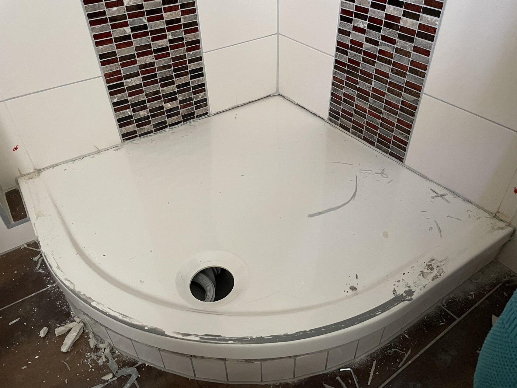

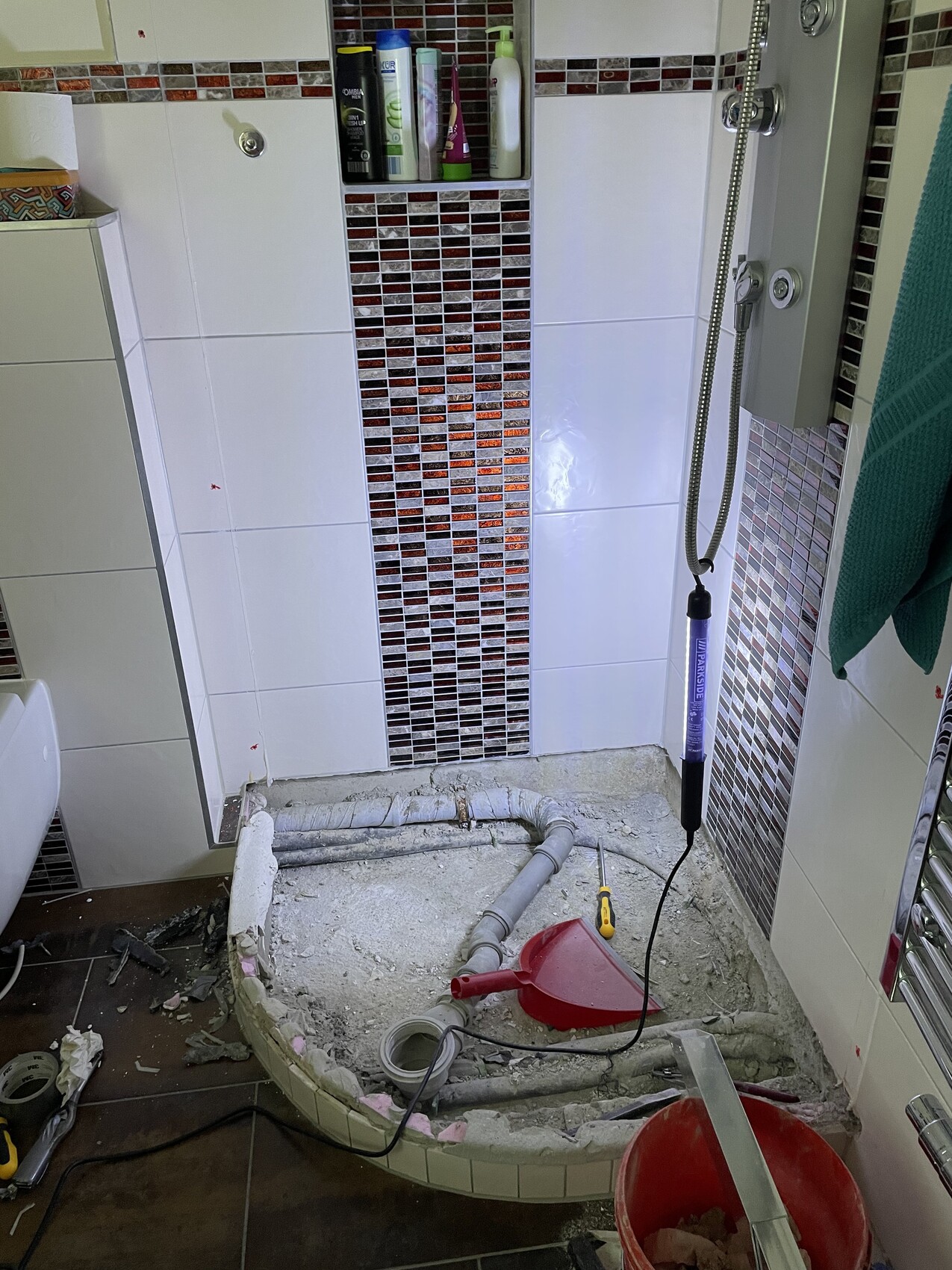

Hi zusammen,
ich hatte hier schon mal geschrieben, dass meine Duschtasse am Rand mit der Zeit undicht wird, da die die Ränder von dem Handwerker nicht gestützt wurden. (Weder die Klemmen noch Steine). Somit ist die Belastung an dem Silikon so hoch das das recht schnell undicht wird. Auch wurde Wand und Boden nicht abgedichtet. Das möchte ich jetzt nachholen. Hab die Dusche komplett abmontiert. Mein Material was kch besorgt habe: PCI Lastogum, PCI Dichtband und PCI Dichtbahn. Jetzt lässt sich das aber, aufgrund der Rohre, nicht einfach nach Anleitung verlegen. Ich könnte die Dichtbahn (1m2) jetzt einfach über die Rohre legen und mit an den Seiten mit dem Dichtband und Lastogum befestigen. Würde sicher funktionieren aber was ist wenn da dann doch mal wasser durchkommt, dann sammelt sich das unter der Wanne :-(
Hab gesehen, dass es auch noch ein selbstklebendes Wannendichtband gibt, was zwar normal mit under die Fliesen kommt aber den Wannenrand noch mal mehr abdichten würde.
Weitere Idee ist eine neue Duschtasse die eine Vertiefung bzw Rand hat, damit das Wasser gar nicht erst so lange am Rand stehen kann sondern gleich abläuft. (Bei mir ist das eine Ebene)
Freue mich wenn jemand noch eine Idee oder Tipps hat.
Viele Grüße
Christian

In dem Zustand ist das alles Frickelei. Eigentlich müsste zumindest auch der untere Teil der Fliesen runter (oder sogar alle, damit korrekt die Wand abgedichtet werden kann).
Als Bastellösung kannst du mal schauen, ob es nicht einen Duschwannenträger gibt, der eine eigene Entwässerung hat. Musst dir den Rahmen wie ein U vorstellen. Dort hinein wird die Duschwanne gestellt. Wenn es also an den Ränder der Duschwanne "rüberschwappt", läuft das Wasser in den Wannenträger und durch eine Entwässerungsöffnung in den Abfluss.
i_b_n_a_n11.09.22 20:09
blöde Frage: Das ist doch ein versteckter Mangel. BU nicht mehr zu fassen oder unglaublich lange her? Die Abdichtung MUSS er machen, das ist keine Wahlleistung ;-)
Ansonsten sehe ich das wie @SaniererNRW123 . Mein Neffe hat so eine Duschtasse von einem der grossen in der Sanitärartikelherstellerbranche (wg. Holzrahmenbau, und wie man weiss ist da Wasser ja besonders schädlich)
Benutzer 1001
11.09.22 21:04
Die erste Fliesenreihe würde ich runtermachen, alles mit einem Flüssigkunststoff abdichten.
Dichtband Setzen. Neuen Wannenträger der auch an der Wand abstützt besorgen.
Wenn keine fliesen mehr hast die unterste Reihe in schwarz nehmen sieht aus als wäre es dann so geplant.
