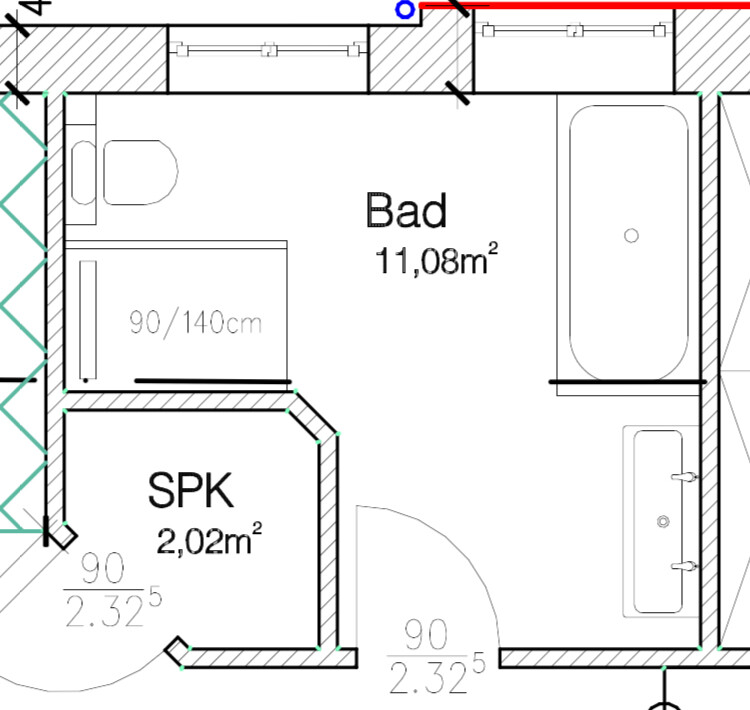

Hallo Zusammen,
wir benötigen eure Hilf in Sachen Badplanung.
Problem 1: Gäste-WC
Das 2,5qm kleine Gäste-WC ist bisher nicht als Duschbad vorgesehen. Gerne würden wir jedoch eine kleine Dusche integrieren, falls dies irgendwie möglich ist.
Wände können nicht mehr verändert werden. Nur die Anordnung der Anschlüsse und Sanitärobjekte wäre möglich.
Ist es bei der Größe überhaupt möglich eine kleine Dusche zu integrieren?
Problem 2: Vollbad
Hier gefällt uns die Anordnung der Elemente irgendwie nicht. Haben aber auch keine Idee, wie man es verändern könnte. Für die ein oder andere Anregung wären wir sehr dankbar.
Detailierter Grundrissplan eines Gebäudes mit Wänden, Türen und Maßen.
Grundriss eines Badezimmers mit Badewanne und Sanitäranlagen
12.08.18 14:11
Rohbau 146 cm
Dusche 80x80 da bleiben gut 60 cm neben der Dusche fürs WC .. Bau dir mal neben einem Schrank so eine Nische und versuche das dann als WC zu nutzen, dabei dann den Popo abwischen .

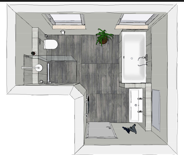

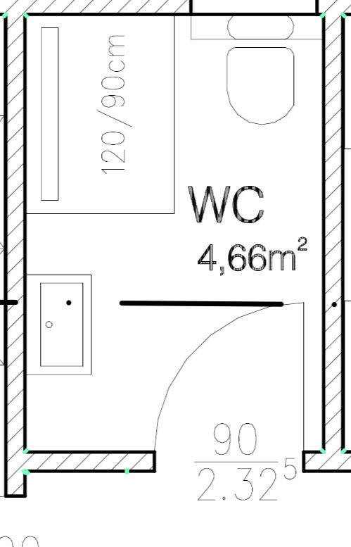

blaupuma12.08.18 16:12
Haben ähnliche Maße in unseren Bädern.
Fotos folgen gleich
blaupuma12.08.18 16:21
Großes Bad: Ca: 11 m2
Kleines Bad: Ca: 4,5m2
Grundriss: Badezimmer 11,08 m² mit Badewanne, Waschbecken und Toilette; SPK 2,02 m².
Kleines Badezimmergrundriss: WC rechts, Waschbecken links, Dusche 120×90 cm, Tür nach innen.
Badezimmer-Layout: Dusche links, Toilette oben links, Badewanne rechts, Waschbecken, Pflanze, Hund.

12.08.18 18:32
@loxor ... hast du schon mal in einer 75x75 cm Dusche geduscht?
@blaupuma .. .deine Zeichnungen sind leider nicht vermaßt und zwischen
2,5 m² und 4,5 m² liegt ein gewaltiger Unterschied.
@Kundy ... ohne Grundriss ist deine Anmerkung leider überhaupt nicht hilfreich. 2,8 m² könnten auch 1,35x2,05 sein .. und je nachdem, wo dann die Tür ist, kann ich mir da eine Dusche auch noch vorstellen .
