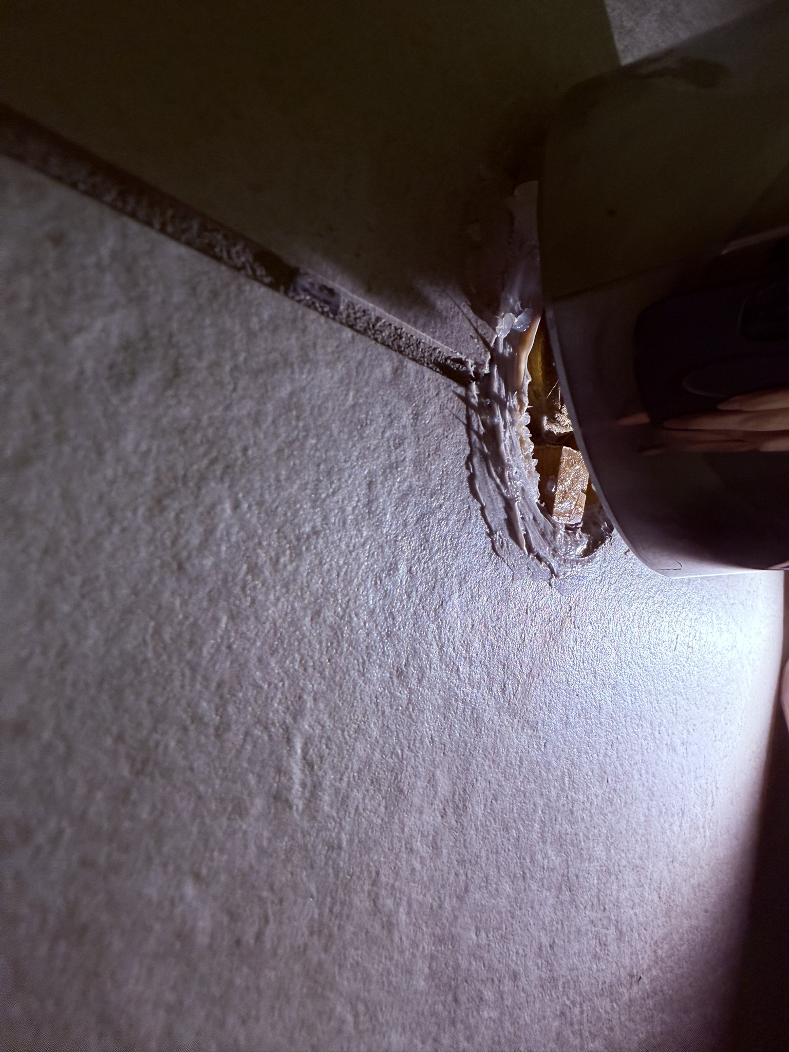

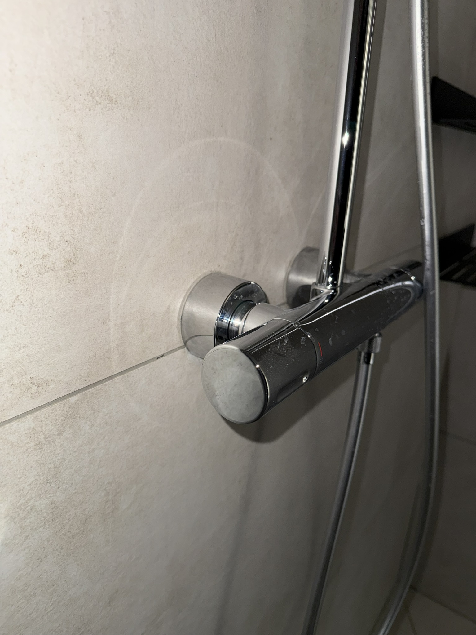

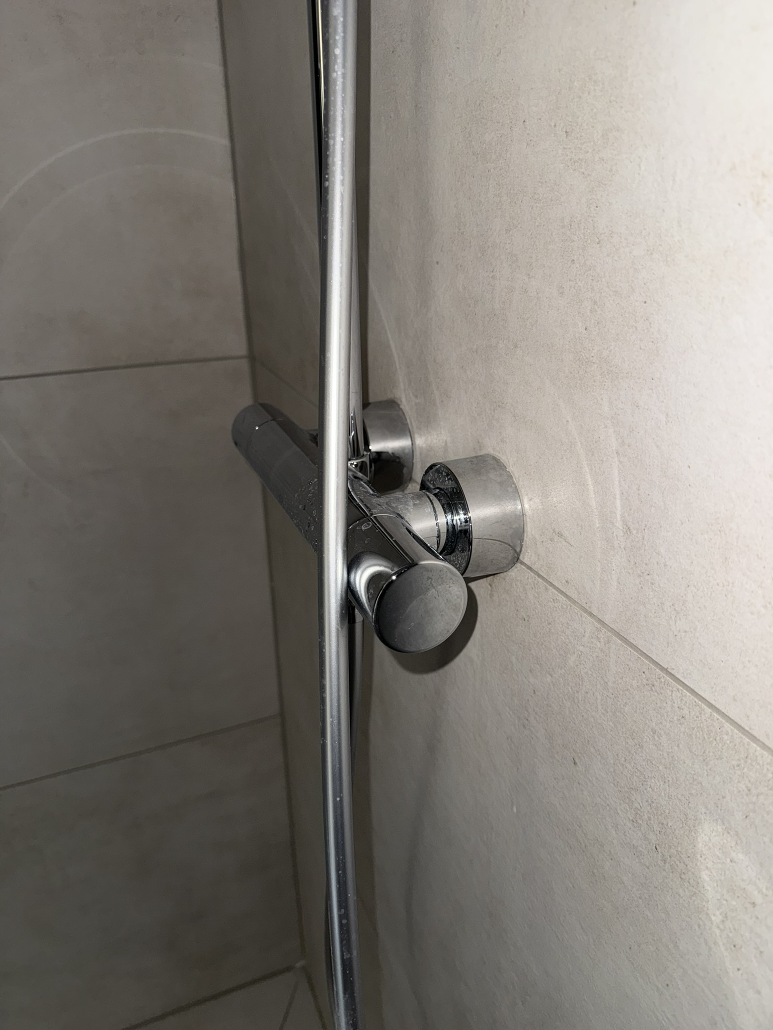

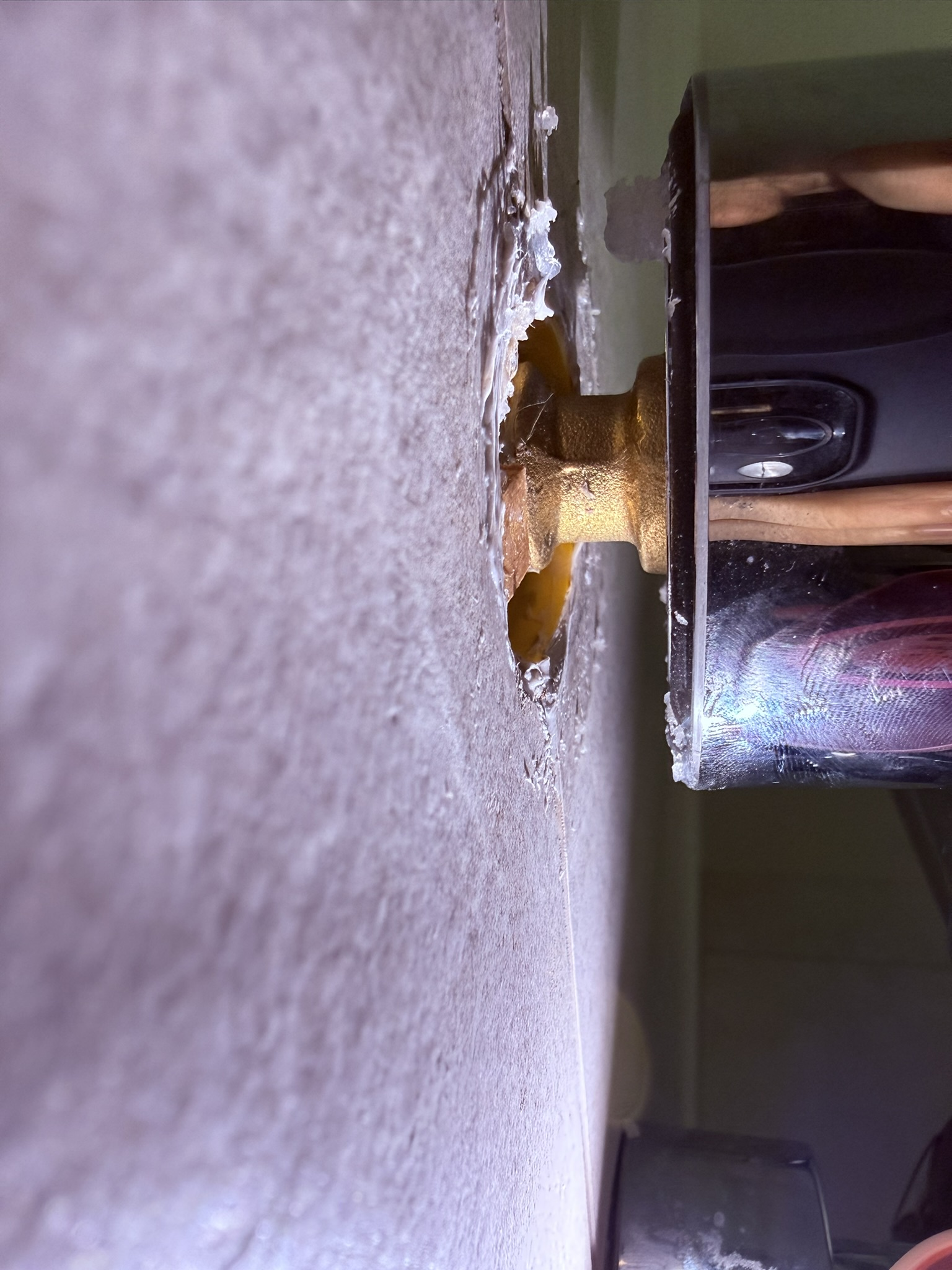

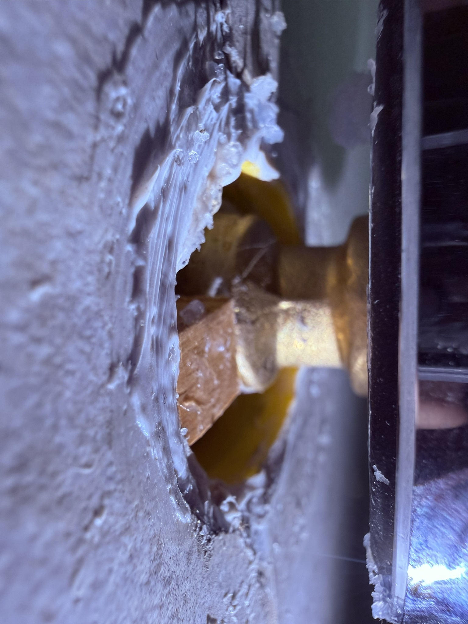

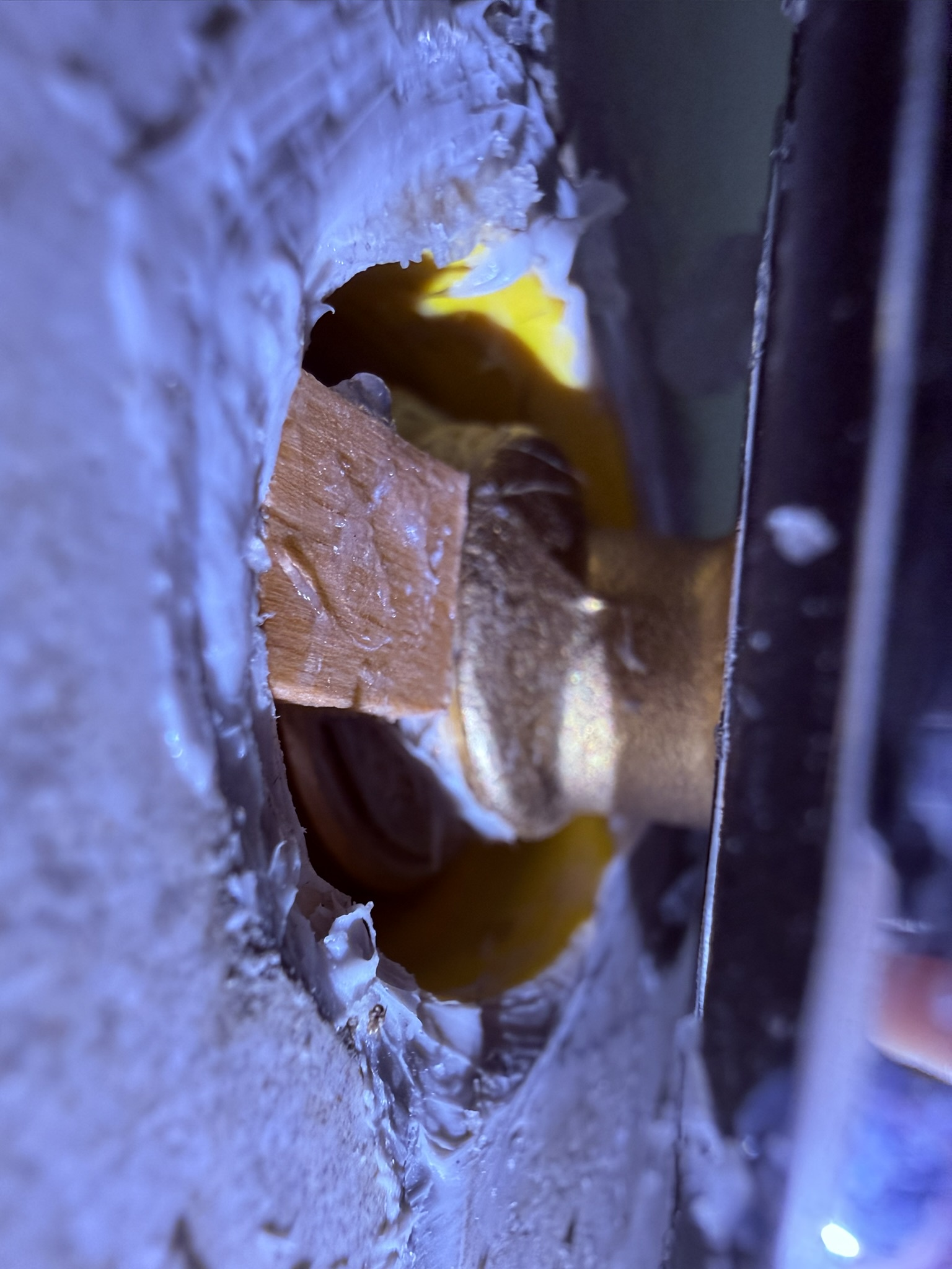

hoffe ihr könnt mir mit eurer Fachkenntniss etwas weiterhelfen und uns (hoffentlich) wieder ruhiger schlafen lassen:

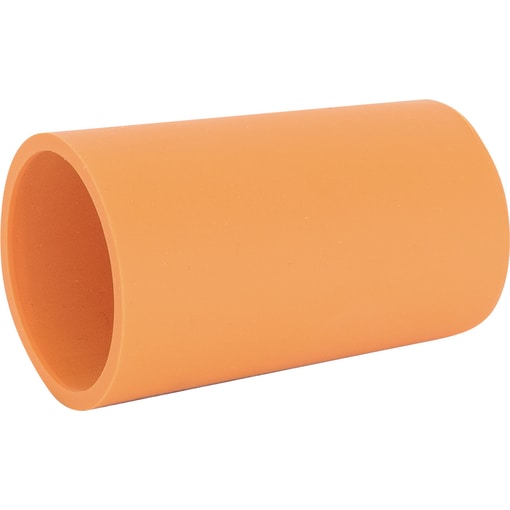

Ein Bekannter Sachverständiger der uns bei der Abnahme begleitet (Von ext. Bauträger) hat sagte dass vermutlich keine Dichtungsmanschette bei der Duscharmatur vorhanden ist bzw. diese bei Montage der Armatur "augenscheinlich abgenommen wurde". Fliesenleger hat allerdings Fotodokumentation wo diese vorhanden/erkennbar ist vorgelegt. Sanitär sagt auch, dass diese dran ist und sagte "sieht man doch dass die da ist, ist doch super sauber verarbeitet. Habe auch noch Hybrid zusätzlich genutzt, als weitere Dichtungsebene. Da geht gar nichts durch.". Das gelbe was man dort sieht ist die Tropfhülse mit Eckwinkel. Sowas hier:
 Laut Sanitär wurde die Dichtmanschette damit verarbeitet. Bauleiter von Bauträger sagt dass man den Handwerkern eigentlich vertrauen kann.
Hier sind ein paar Bilder, habe versucht das so gut wie möglich mit Nahaufnahmen zu fotografieren (Rosette entsprechend vom Gewinde zurückgedreht) - was denkt Ihr?
Vielen Dank - machen uns gerade echt ein Riesen Kopf ob wir duschen können oder nicht. Ziehen jetzt auch schon ein.

14.03.26 10:02
das im Bild oben (orange) ist keine Dichtmanschette. Eine Dichtmanschette ist eine Art Matte, die um die Unterputzeinheit herum den Übergang zur Flüssigabdichtung herstellt.
Deine Fotos geben auch keinen Aufschluss, denn so eine Dichtmanschette verschwindet unter den Fliesen. Den Bereich um den Fliesenausschnitt hat der Installateur mit Silikon ausgefugt. Selbst wenn keine Manschette verbaut sein sollte, wird da wohl nix passieren. Zumal es sowieso die Wand ist.
Zum Beweis braucht es ein Foto vor dem Einbau der Fliesen, während die Abdichtung am Boden und an der Wand angebracht wurde.
Viele Grüße
