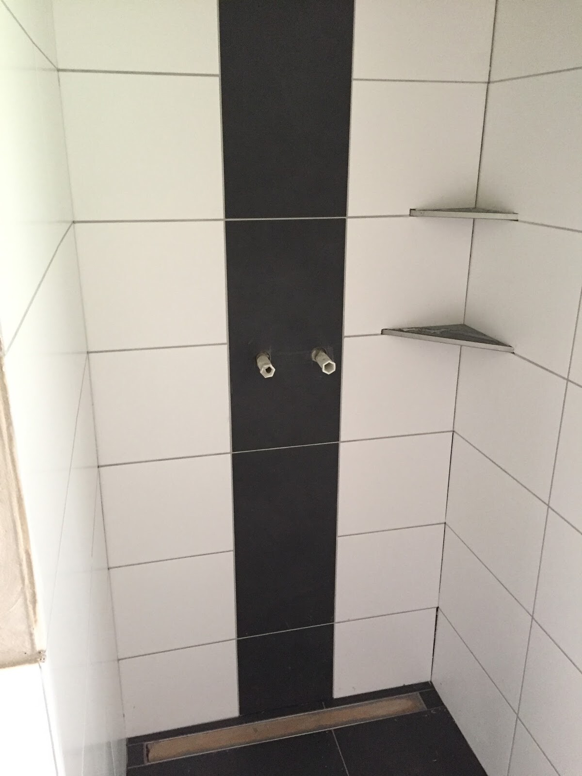

seth048701.06.20 22:44
Wir haben uns bei eBay auch solche über Eck eingebauten befliesbaren Edelstahl regal gekauft und vom Fliesenleger einbauen lassen.
Im WC unten sind zwei übereinander in einer Ecke und im Hauptbad auch zwei übereinander, aber in zwei Ecken. Bei 1m x 1m stößt man da auch nichts herunter.
Auf dem unteren großen Regal passen ca. 3-4 Flaschen. Auf dem kleinen 2-3 Flaschen bzw. anderer Klimbim wie Rasierer etc...
Duschbereich mit weißen Fliesen, schwarzem Fliesenstreifen, zwei Wasseranschlüssen und Ablagen.
Vicky Pedia01.06.20 23:11
hampshire schrieb:
Wir haben in den Duschen der Kinder je so ein Blech in die Fuge über Eck einsetzen lassen und gefliest. Sieht gut aus, hält stabil - war eine gute Idee vom Fliesenleger.
Interessiert mich! Magst Du mal n Bid schicken?

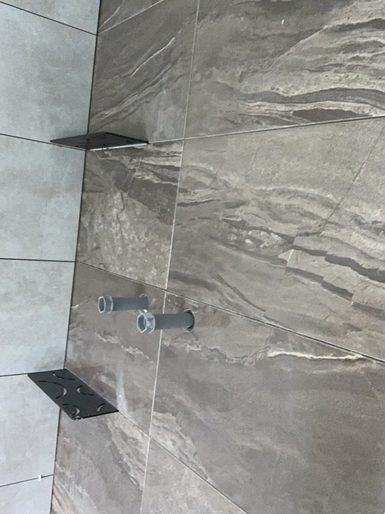

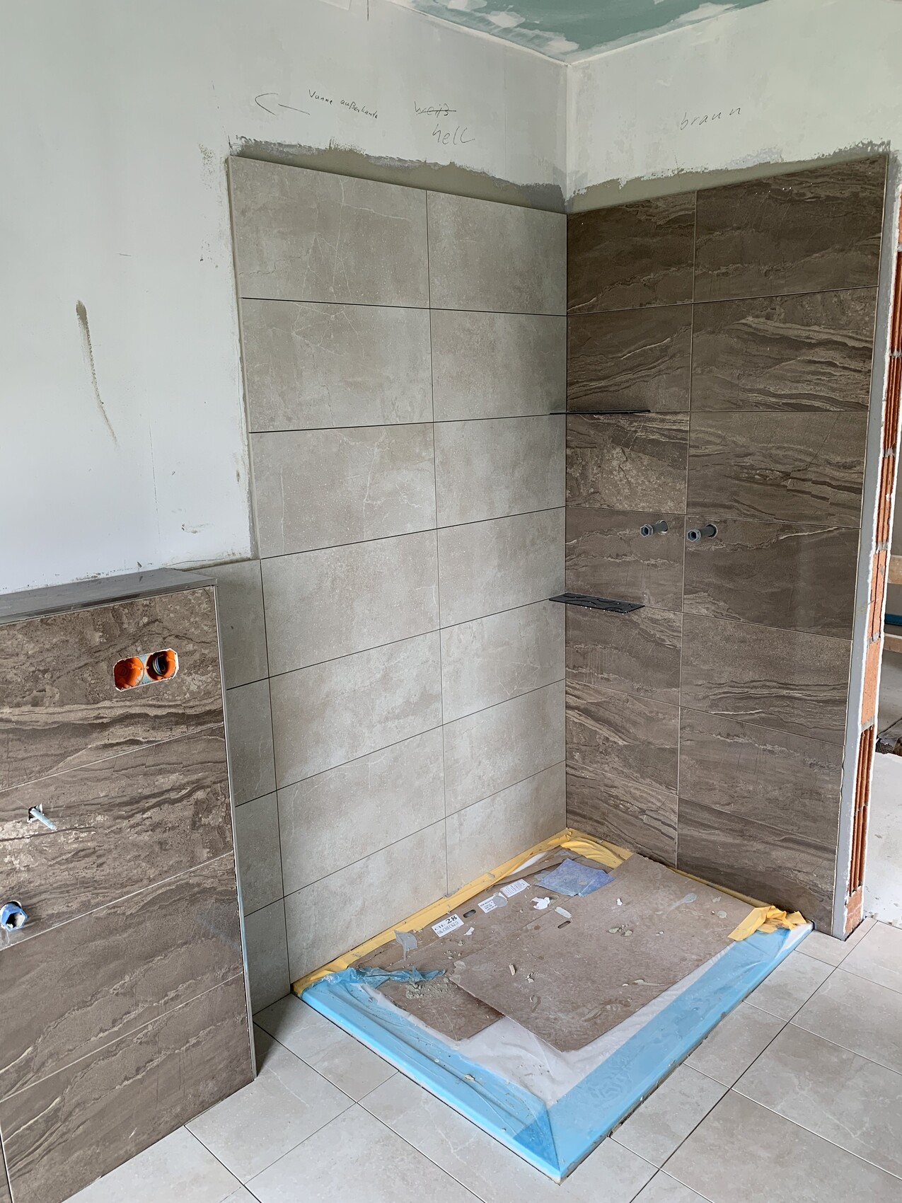

Andre77
11.06.20 00:22
Hier die Duschablagen:
