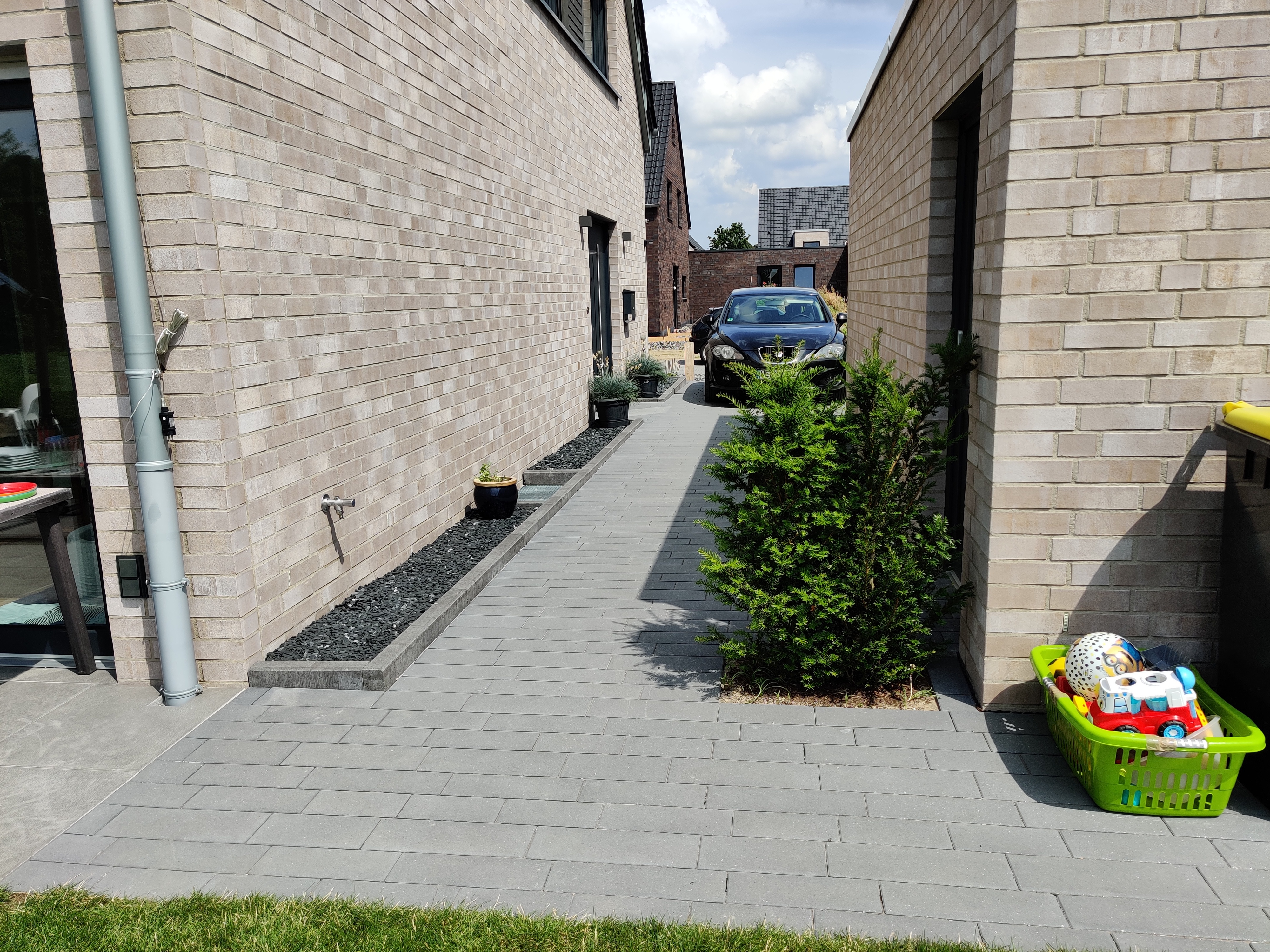

wie schon in der Vergangenheit hier mal erwähnt, hat es bei uns mit dem eigenen Grundstück aktuell noch nicht geklappt. Stattdessen wohnen wir noch einmal vorübergehend für ein paar Jahre zur Miete. Toller Garten, doch ein Problem besteht aktuell: Der Durchgang zwischen Haus und Garage (Breite ca. 2,6m) weist kein Tor auf und es ist auch nicht angedacht, dass vom Vermieter eines angebracht wird. Ab und an wäre es dennoch schön, wenn wir den Durchgang verschließen können, damit unser Sohn im Garten bleibt.
Üblicherweise würde man hier natürlich ein geeignetes Zauntor setzen, doch wie erwähnt: Miete und das auch nur für einen Zeitraum von ~3 Jahren. Konkret bedeutet das, dass wir natürlich eine möglichst preisgünstige Lösung finden, die auch an der Bausubstanz wenig Schäden anrichtet. Ich hatte schon überlegt, ob nicht einfach Haken in die Klinkerwand gemacht werden könnten und daraufhin nen Stabmattenelement bei Bedarf dort eingehängt werden kann. Finde allerdings nur Elemente in ~2,5m Breite.
Wir haben also schon hin- und her überlegt, aber so etwas richtig tolles ist uns nicht eingefallen. Habt ihr eine Idee?

Auf die kommenden 3 Jahre kostet Dich eine sichere Zaun-Tor-Lösung für Deinen Sohn, die gleichzeitig Elternnerven beruhigt und praktikabel ist weniger als ein Pay-TV-Abo. Vermieter hin oder her, das ist gut angelegtes Geld. Natürlich würde ich eine einfache und im Stil passende Lösung bevorzugen - DIY Projekt mit einem festen Element von Wand bis Pfosten in Einschlaghülse und einem beweglichen Element mit Scharnier von Wand bis besagten Pfosten und einem simplen Schließmechanismus. Die Asymmetrie des Weges im Durchgang kommt Dir zugute.

Doppelstabmatten Zaun mit Tor für 200 Euro bei ebay.
3-4 säcke Fertigbeton 10 Euro
1 Samstag und fertig.

Was erlaubt dir denn dein Vermieter? Einfachste Variante, insbesondere mit Blick auf Schäden am Bauwerk, wäre wohl in den Spritzschutzstreifen eine Einschlaghülse und da wo das Bäumchen steht. Dazu dann einen Doppelstabmattenelement und zwei Pfosten. Für alles andere würde ich erstmal klären, was denn für den Vermieter ok ist und dann kann man schauen, was eine schickere Lösung kostet. Wenn es euch natürlich reicht, wenn man es nur gelegntlich zumacht, erspart es zumindest den Kauf eines Tores (die sind eben doch teurer).
Ich sachma, Dübel in die Fugen, Haken dran und ein Fußball-Tornetz eingehängt. Vermutlich geht es ja nur um eine Grenzbewußtmachung für ein mobiles Kleinkind, das sich nicht mit krimineller Energie an dieser Einzäunung versucht. Wie auch ein Laufstall oder Treppengitter bietet ein Tornetz keine "Aufstiegsmöglichkeiten".
