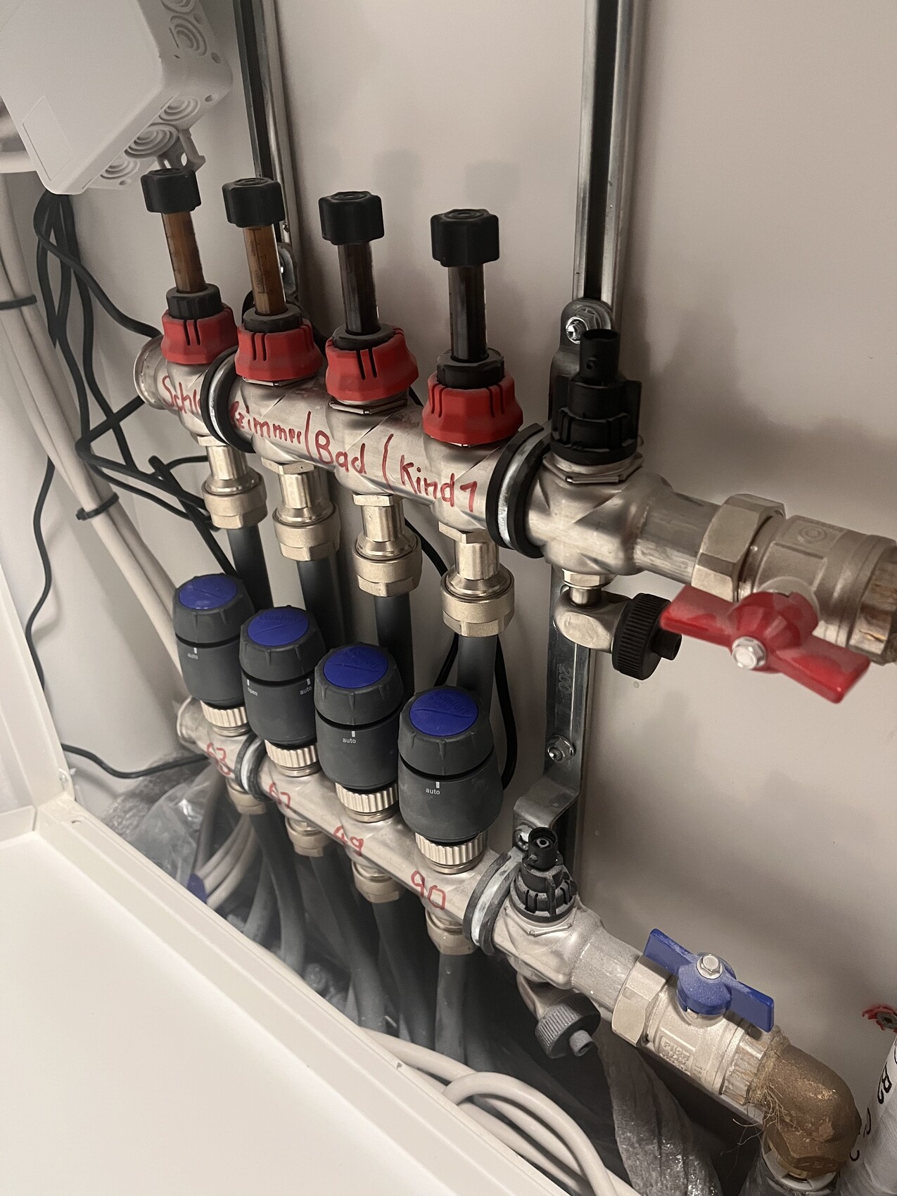

Guten Morgen, wir haben im November 2021 unser Haus vom GU übernommen. Jetzt sind im Haus sämtliche Durchflussröhrchen der Fußbodenheizung schwarz.
Ist das normal?
Muss hier ggf. eine Mangelanzeige bei unserem GU gemacht werden / durch Sanitär nachgebessert werden?
Lieben Dank für eure Hilfe.

Ja, mach das. Sie werden sagen, ist egal, aber vielleicht hast du ja Glück.
Es braucht einen Schlammabscheider, der auch benutzt wird. Die Anlage müsste gespült werden und mit entmineralisiertem Wasser gefüllt werden (nicht mit Leitungswasser).

Danke, gibt es irgendwo ein Info, dass es nicht egal ist? Die Reklamation ist raus. Mal gucken was kommt.
