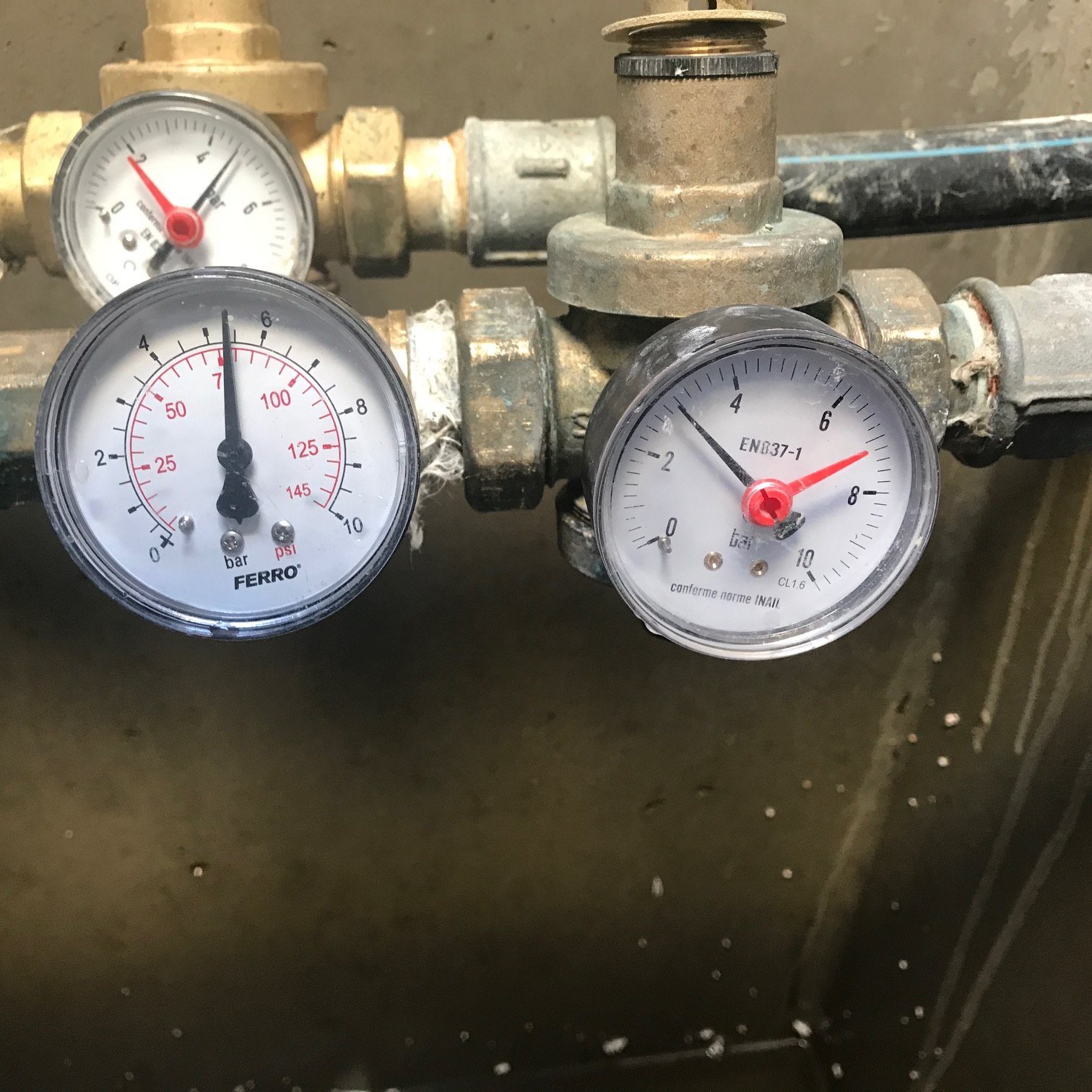

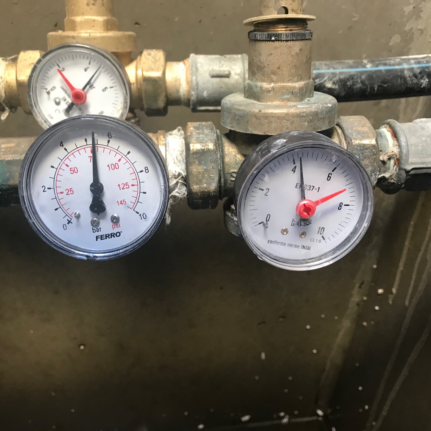

Ich das problem dass bei mir der Wasserdruck abfällt wenn ich schon an einer Zapfstelle Wasser rauslasse.
Ich habe 2 Fotos mit und ohne Wasserbezug an einer Zapfstelle. Ich habe extra ein Manometer vom dem Druckminderventil einbauen lassen.
Wie kann das sein, ist Das Druckminderventil defekt.? Is der Druck vom dem Ventil zu klein?
wrobel
wrobel
Moin Moin
Das sich Ruhe- u. Fließdruck unterscheiden ist so richtig.
Oben am Druckminderer kannst du den Druck ausgangsseitig verstellen.
Wenn sich der Druck nicht verstellen lässt ist der Druckminderer auszutauschen.
