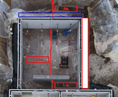

wir sind derzeit in der finalen Umsetzung unseres Haus & stehen hier vor einer elementaren Thematik.
Wir bauen ein Mehrfamilienhaus (OG vermietet / 100 qm) und werden selbst auch einziehen. Mein Wunsch ist hierbei eine Doppelgarage für zwei Fahrzeuge.
Aufgrund der großen Grundfläche der Garage kam im Laufe der Zeit die Idee auf, die Garage zu unterkellern, weshalb nun auch eine Treppe (1m statt wie im Plan 1,10m) eingeplant wurde.
Allerdings habe ich nun die Befürchtung, dass die verbleibenden 5,44m in der Breite etwas zu knapp bemessen sind. Nun wurde seitens dem Maurer die Idee vorgebracht, da die Garage sowieso gemauert wird, das Maß um 50cm nach außen Richtung Grenzpunkt zu verlängern. Somit würde sich für den potenziellen Carport neben der Garage eine Restbreite von 3,03m zur Grundstücksgrenze ergeben. Das angrenzende Grundstück ist im Familienbesitz.
Frage ist nun, ob diese Idee der Verlängerung der Garage realisierbar ist & mit der Kellertreppe vereinbar ist. Wir möchten ungern noch Autos vor der Garage parken geschweige denn nur ein Auto hinein stellen, da die Garage ausschließlich von uns als Vermieter verwendet werden soll. Option zwei wäre die Kellertreppe wegfallen zu lassen - eher ungern.
Wir bitten um Fremdmeinungen um uns hier ein besseres Bild verschaffen zu können.
Über Erfahrungswerte freue ich mich

Also die Thematik ist folgendes: Der Keller steht schon und nun hat man bemerkt dass die Garage zu schmal ist um zwei Autos unterzubringen. Seitlich befinden sich noch 4m Abstand zum Grundstück. Seitens des Kellerbauers wurde angeboten, dass man die Garage um bis zu 90cm verbreitern könnte, wodurch dann für einen Carport noch etwas mehr als 3 Meter verbleiben.
Die Treppe könnte auch nochmal herausgehoben werden, allerdings gibt es im Haus eine gewendelte Treppe, was es erschwert darüber z.B. Fahrräder zu transportieren. Deshalb eigentlich hauptsächlich den Garagenabgang.
In der Tiefe könnten wir auch nochmal 50cm weiter raus, was die Lage etwas entspannen würde.

Wir bauen ein Zweifamilienwohnhaus mit Garage + Unterkellerung (auch unter der Garage). Wir sind derzeit soweit, dass wir die Fertigkellerwände gestellt und die Wände zu 75% betoniert haben. Als nächstes muss die Kellerdecke betoniert werden. Es steht bereits der komplette Keller (Wohnhaus + Garagenunterkellerung). Hier haben wir aktuell die Leitungen der Dosen auf dem Keller verlegt und stehen jetzt vor der Herausforderung, dass wir bemerkt haben, dass die Garage in der Breite nicht ausreichend ist für 2 Autos - auch aufgrund der dort eingeplanten 1m breiten Kellertreppe. Wir haben hier laut Plan eine aktuelle zu nutzende Breite von 5,44m, weshalb wir mit dem Kellerplaner besprochen haben, die Kellerdecke der Garage zu verbreitern und mit zusätzlichen Eisen vorher zu verstärken. Es ist möglich die Garage hierbei um eine Breite von bis zu 90cm zu verbreitern.

Die Kellerabgangstreppe in der Garage mit einer Breite von 1m ist hier gemeint. Diese liegt aktuell nur auf und könnte nochmal herausgehoben werden. Das Loch müsste dann noch eingeschalt und von unten abgestützt werden, um es im Falle eines Wegfalls der Treppe betonieren zu können.

Hierbei ist die Überlegung die Garage in der Tiefe um bis zu 50 cm zu verlängern, um Platz für Fahrräder oder ein kleineres Regal zu gewinnen.
Hauptbedingung wären für mich die 2 Stellplätze in der Garage, gefolgt von einem noch möglichen Carport. Wir wollen das 1.OG vermieten, weshalb wir gerne neben der Garage einen Stellplatz für das Mieterauto anbieten möchten (wenn auch etwas eng). Seitlich neben der Garage haben wir eben einen noch offenen Spielraum von 4m für einen potenziellen Carport. Die letztendliche Breite ist eben abhängig von der Verbreiterung der Garage.
Daher möchte ich hier die Expertise abfragen, um mögliche Ideen für die Realisierung meines Projekts einzuholen.
goldfisch138
19.12.24 00:01
Ich habe ebenfalls nun noch eine Grafik ergänzt, welche die aktuelle Bausituation evtl. etwas vereinfacht darstellt.
Die blaue Fläche wäre theoretisch die Verbreitung, welche durchgeführt werden kann (max. 90 cm). Ich frage mich eben, ob eine Verbreiterung der Garage die Möglichkeit schafft zwei Autos in der Garage zu platzieren und gleichzeitig den Carport (4m aktuell) nicht wegfallen zu lassen.

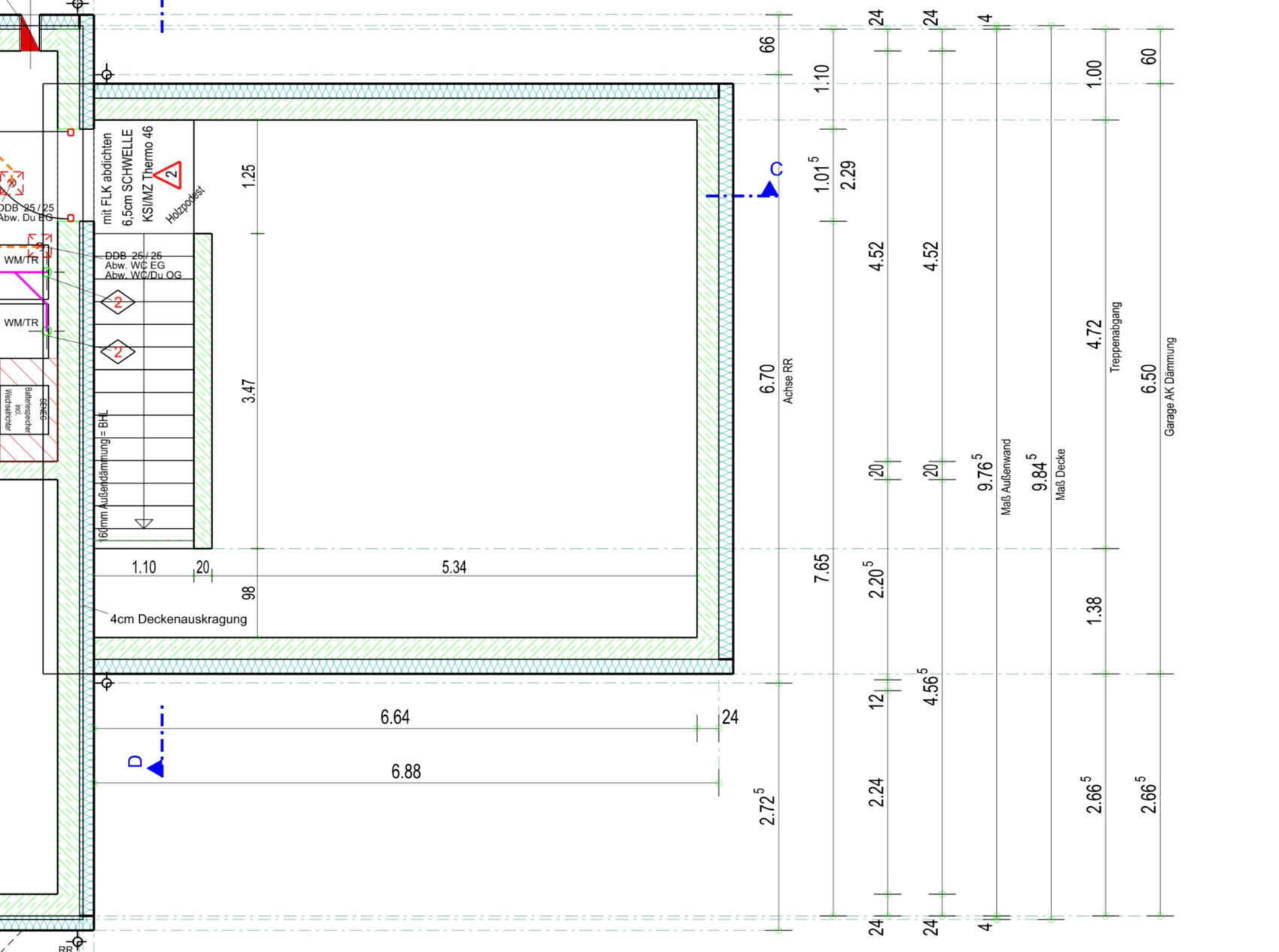

Da stellen sich so viele Fragen. Kann denn die Auffahrt auch so breit werden, dass der Carport überhaupt erreichbar wird?
Und, Fahrräder hinter den Autos unterbringen ... da sollte man immer auch darüber nachdenken, dass die Autos dann auch immer so geparkt werden müssen, dass die Fahrräder gut durchpassen.
Und, was soll denn in diesem Keller untergebracht werden? Im Keller unten wird es ja eng, um um die Ecke der Treppenwand zu kommen.

Die Kellertreppe soll eigentlich auch als Art Schmutzschleuse dienen, da links neben der Kellertreppe der Hauswirtschaftsraum liegt. Dort könnte man dann über die gewendelte Treppe in die Wohnung gelangen.
Übers Eck gemessen sind es 2,50m - scheint mir sehr eng zu sein.
Bzgl. dem Nutzen von Innentreppen habe ich wenig Erfahrung, da ich bisher noch keine hatte und schlichtweg auch noch nie in einem Eigenheim gewohnt habe. Ich denke auf die Treppe kann auch verzichtet werden, aber dann habe ich keinen alternativen Zugang außer die enge gewendelte Treppe. Alles nicht ganz optimal.
Was würdest du mir raten?
