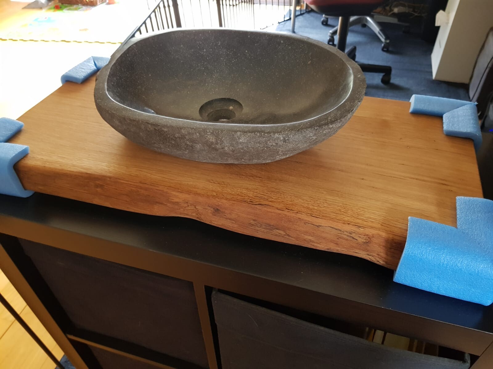

kati133730.06.20 17:59
Dunkles, rundes Stein-Waschbecken auf Holzplatte, mit blauen Kantenschutzpolstern.
Heute kam unsere Waschtischplatte endlich an.
Wir möchten darunter einen 30cm tiefen Schrank von IKEA in Schwarzbraun montieren (ist alles fürs Gäste-WC).
Ich bestelle dafür bei Reuters noch eine passende Armatur, einen nicht verschließbaren Ablauf (falls nicht bei der Armatur enthalten), und einen Siphon.
Denke dann sollte das passen.
Werkzeug habe ich nen Bohrhammer von Bosch, dafür würde ich mir ne 35mm und 45mm Lochfräse kaufen (oder wie heißen diese Teile zum Loch sägen?) , falls ich niemanden finde der sie mir anbringen und auch sägen kann (wäre mir lieber wenn das der Profi macht).
Hab' ich was vergessen?

pagoni2020
30.06.20 18:41
Welchen Ikea-Schrank willst denn drunter stellen? oder hängen? Wäre es nicht schöner. wenn diese Platte frei an der Wand hinge ? Es gibt sich diese Halterungen, wo man auch je ein Handtuch über den Bügel hängen kann.
Oder eben doch etwas aus Stahlkufen machen lassen und stellen, was es wirklich günstig und vielfältig zu kaufen gibt.
Wenn der Ikesa-Schrank schmaler ist als die Platte dann sind diese oben doch meist offen soweit ich das weiß.
Im Grunde kannst auch Küchenoberschränke unter die Platte höngen von Ikea oder ein/zwei Metod Schubladenschränke bzw. den Godmorgen....in grau und breit ist der sehr schick.
Bei diesem schönen Becken musst aber genau nachfragen, welcher Ablauf dazu passt bzw. den Hersteller fragen.
