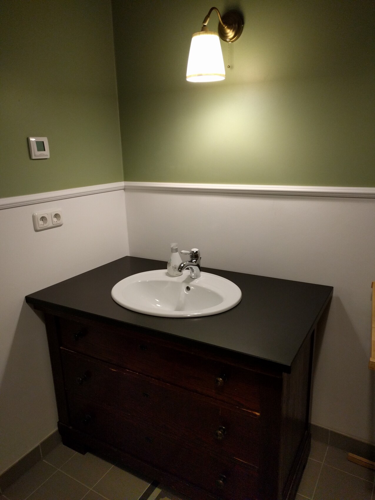

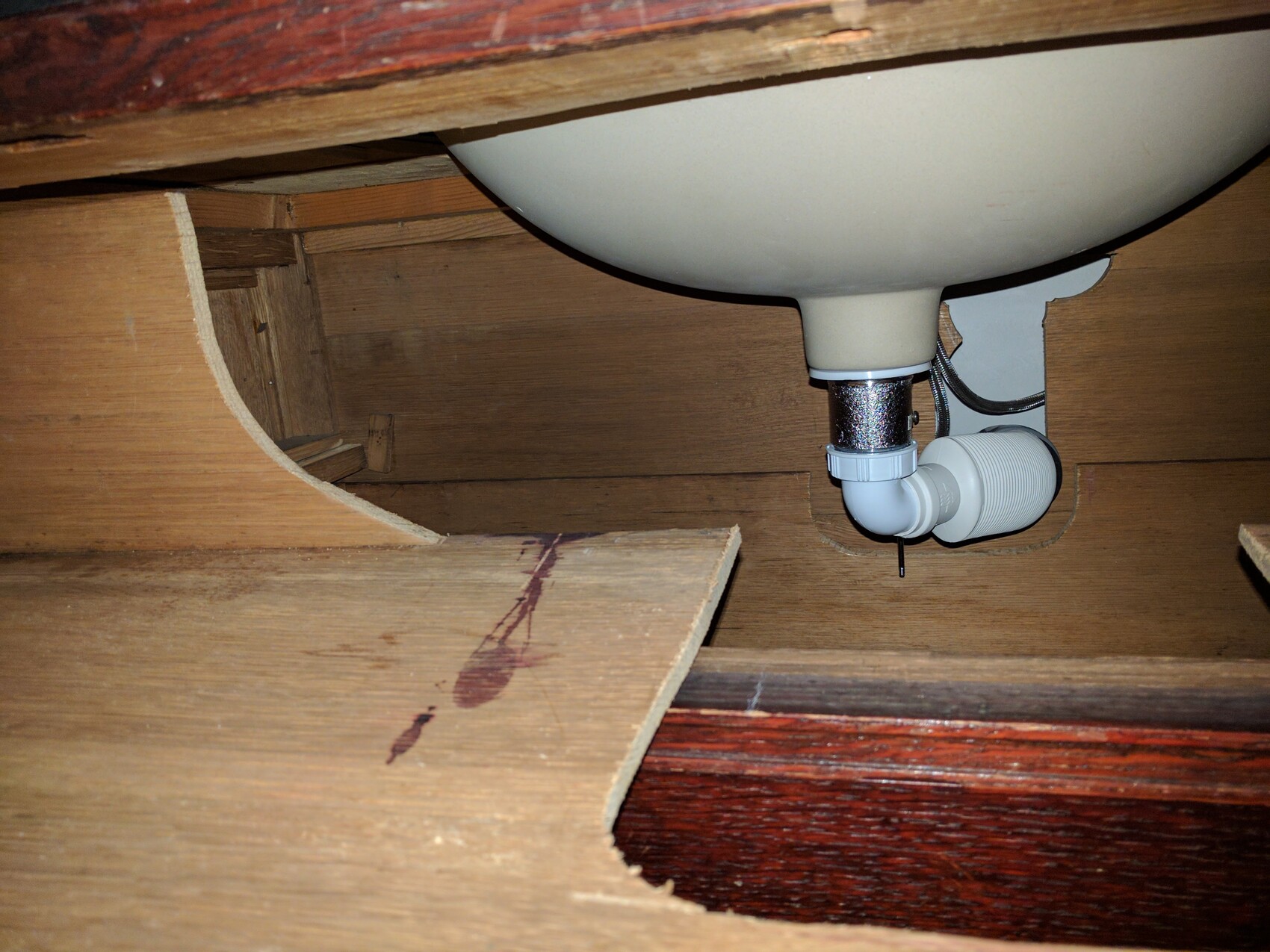

HausiKlausi30.06.20 00:14
Ganz zusammenhangslos mal unsere Lösung eingeworfen. Alte Kommode (eBay Kleinanzeigen 20,-€) + Waschbecken 60 €, Granitplatte vom Steinmetz roundabout 200,-€ inkl Ausschnitt, Anfertigung nach Waschbeckenmaßen (lagen als Schnittschablone bei). Alles andere sind bzgl. der Leitungen Standardmaße. Bis zum Loch in der Wand/Boden ist es dann wie Lego. Solang passende Teile zusammenstecken, bis das Wasser dahin fließt, wo es hin soll In unserem Fall war ein flacher Siphon die beste Lösung.
Waschbecken aus weißer Keramik auf dunklem Holzunterbau, grüne Wand und Wandlampe darüber.
Unter dem Waschbecken sichtbare PVC-Siphon und Abflussrohr im Holzunterschrank.
