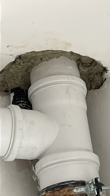

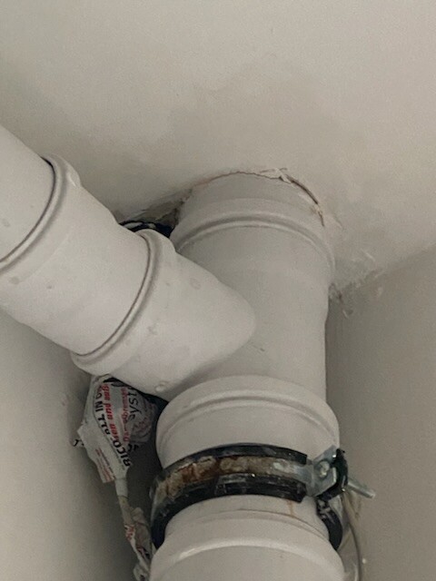

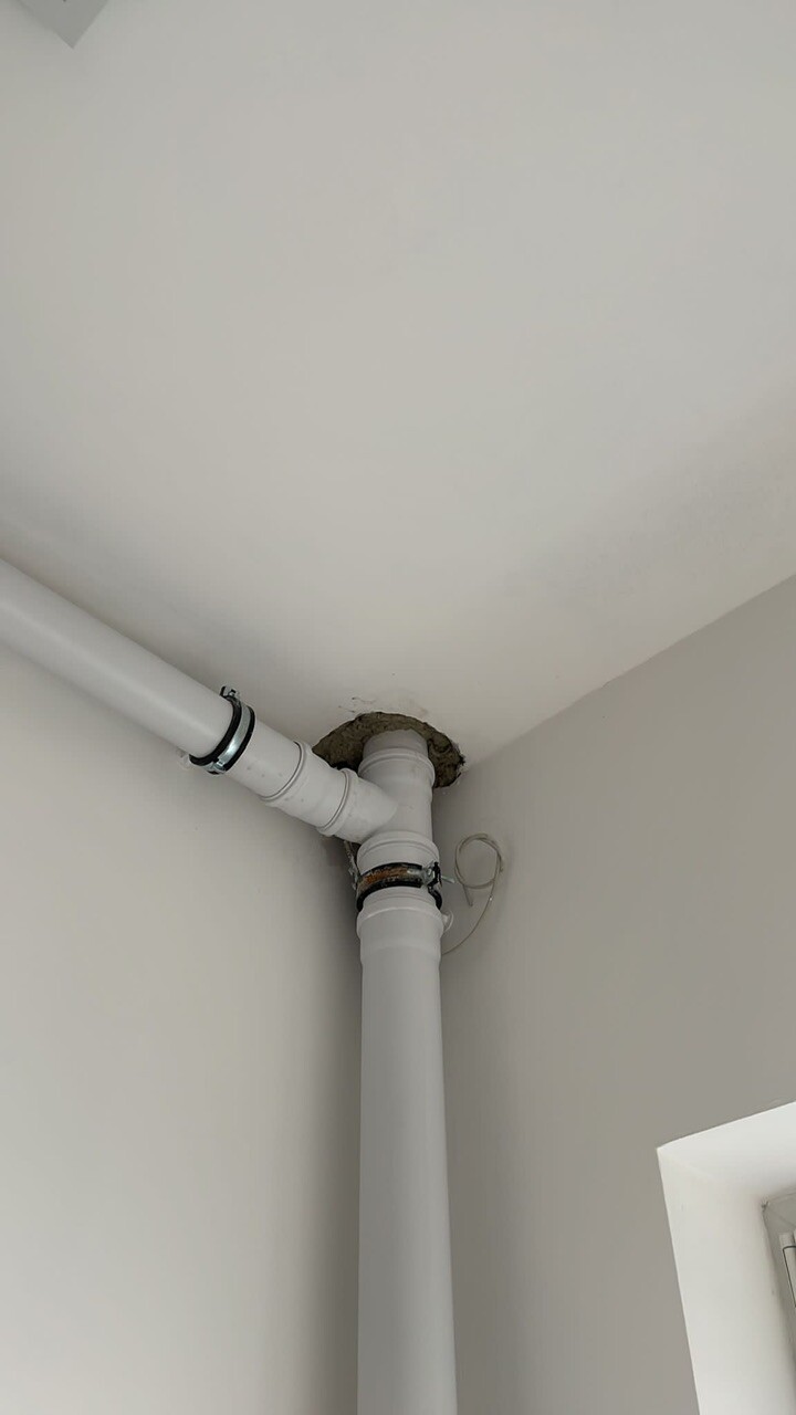

ich hoffe ich bin hier im richtigen Teilforum und ihr könnt mir evtl. weiterhelfen.
Bei unserem Haus ist in einer äußeren Ecke eine Deckendurchbruch vom OG zum EG. Im OG befindet sich das Haupt Bad, im EG der Hauswirtschaftsraum.
Durch diesen Durchbruch verläuft das Abwasserrohr von der Badewanne und der Toilette. Zusätzlich noch ein flexibles Rohr für eine evtl. spätere Photovoltaik Anlage. Verschlossen ist der Durchbruch mit (ich schätze Gips und wurde dann normal weiß gemalert).
Im September ist uns das erst mal aufgefallen, dass sich Wasser im Fußboden des Hauswirtschaftsraum angesammelt hat. Dieses kommt durch den Deckdurchbruch und läuft dann am Rohr herunter.
Da Garantie (neues Haus) wurde Kondenswasser vermutet. Es wurde begutachtet, Dach (Walmdach) Bad, Rohre in Dachboden, alles trocken, nur eben nicht im Hauswirtschaftsraum.
Mittlerweile ist die Stelle mit dem „Gips“ richtig weich und fängt an zu schimmeln. Vermutung ist also wirklich das dort Luftfeuchte hingeht, über den Gips (Kältebrücke) runterkommt und von oben drückt.
Daher wurde heute der Gips komplett entfernt und mit Wolle ausgekleidet. Dies hat wohl bei einem anderen Haus geholfen.
Heute hatte ich durch Zufall einen Kunden bei mir im Unternehmen sitzen, der selbst eine Sanitär Firma hat.
Dieser sagte mir, dass die Wolle vom Prinzip richtig sei. Er würde aber Rotband mit Fit mischen und alles neu eingipsen. Fit damit der Gips nicht mehr diffusionsoffen ist. Er würde das machen um die Feuchtigkeit erst gar nicht zur Wolle kommen lassen zu können.
Wie seht ihr das bzw. was kann man machen. Wenn die Wolle hilft ist das ja schon mal gut. Aber es sieht halt auch "Scheiße" aus, das man nun in der Decke Wolle sieht.
anbei mal ein paar Bilder, erst vom Bad über dem Hauswirtschaftsraum, dann vom Hauswirtschaftsraum selbst, also das Rohr…
Vielen Dank für eure Hilfe

Weil ja dort das Fallrohr ist. Diese ist ja gleichzeitig das Abluftrohr vom Bad im OG. Auch geht dort ein flexibles Leerrohr lang für eine evtl. Photovoltaik Anlage.
Gestern habe ich festgestellt das hinter dieser Wolle Wasser runter lief. Habe die dann komplett entfernt. Unten war sie trocken, oben Nass.
Fakt ist, dass sich dort oben Wasser bildet. Ob es nun vom Hauswirtschaftsraum kommt und dort kondensiert oder von wo anders kann ich nicht einschätzen.

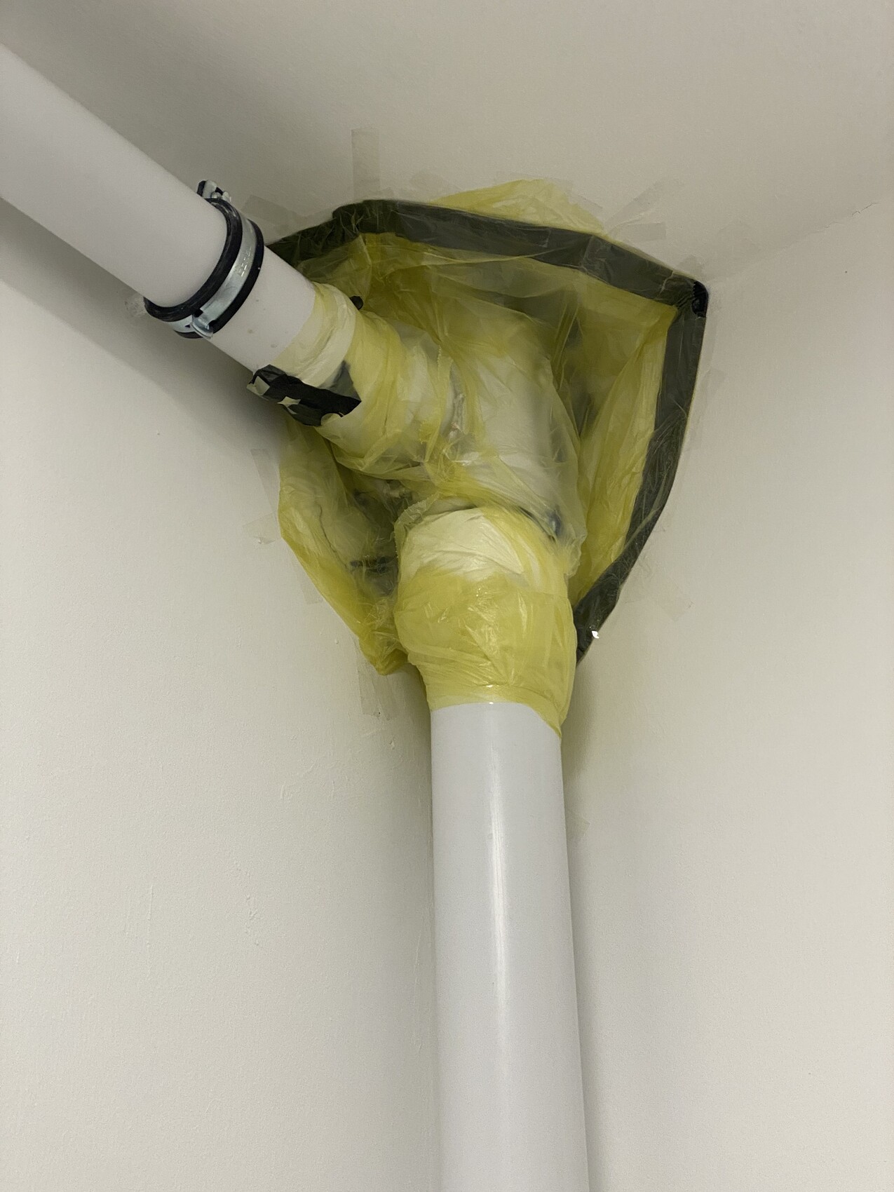

Ich meine die Belüftung. Das Rohr ist ja aber bis zum ersten T Stück (Toiletten Zulauf) gedämmt (Siehe erstes Bild).
Das flexible Leerrohr geht, glaube ich bis zum Dachboden (Kaltdach).
Hatte von Sonntag zu Montag mal alles mit WC Papier zugestopft und das Loch mit Folie dicht gemacht. Dann gestern Abend entfernt. Das Papier war total feucht, fast schon komplett Nass.

dann scheint es doch vom Dach herunterzulaufen ?
So ganz verstehe ich die Situation nicht ... Du hast doch neu gebaut (bauen lassen) - oder?
Wer ist da zuständig? Den ansprechen, definitiv ist das ein Problem / Fehler der zu beheben ist.
