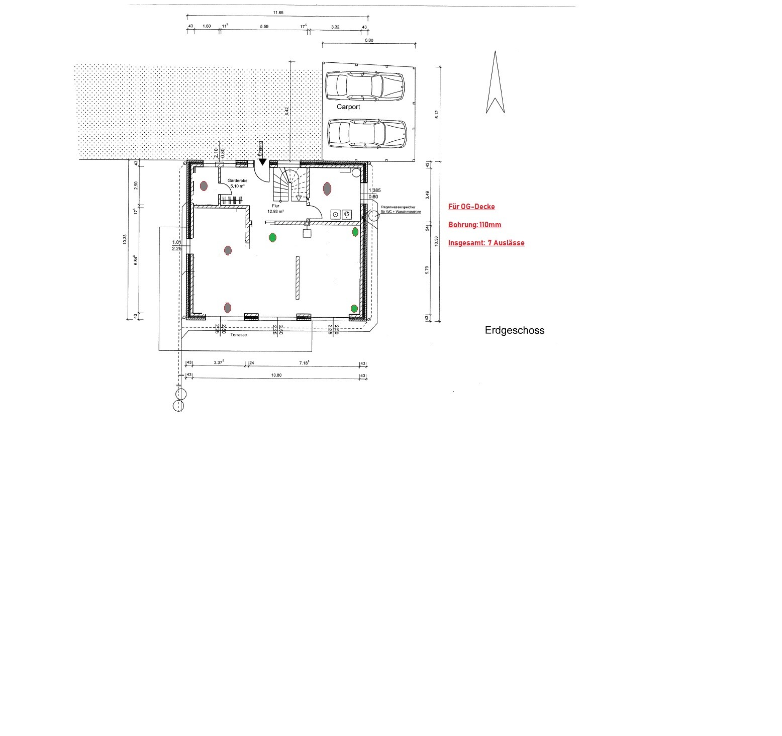

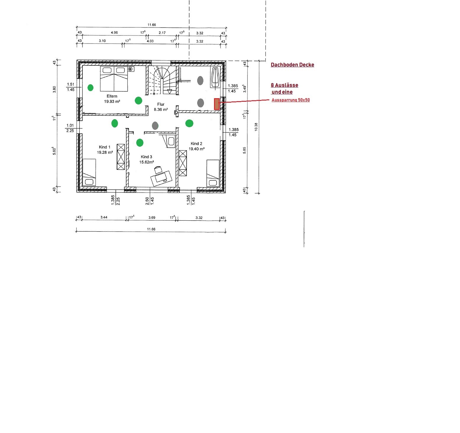

die Betondecke muss bestellt werden und ich soll dem Bauleiter mitteilen, wo die Auslässe für die Kontrollierte-Wohnraumlüftung sein sollen.
Anfangs waren 100er Wickelfalzrohre geplant, doch dadurch wird die Betondecke teurer etc........jetzt plane ich es mit Flachkanäle.
Der Dachboden soll auch ausgebaut werden.
Es jetzt mit 6 Zuluft und 6 Abluft geplant.
EG:
1 Abluft wird direkt im Hauswirtschaftsraum sein
2 Abluft (Gäste-Wc und Küche)
1 Zuluft (Wohnbereich)
OG:
1 Abluft für Bad
4 Zuluft für Schlafzimmer
Dachboden:
2 Abluft (Abstellraum und Bad)
1 Zuluft für Zimmer
Passt das ? Danke!

Grundriss EG-Decke: Küche, PC-Ecke, Essbereich, Wohnbereich, Gäste-WC; KWL mit Zuluft/Abluft.
Grundriss OG-Decke mit SZ, OG-Bad und drei Kinderzimmer; grüne Kreise markieren Objekte

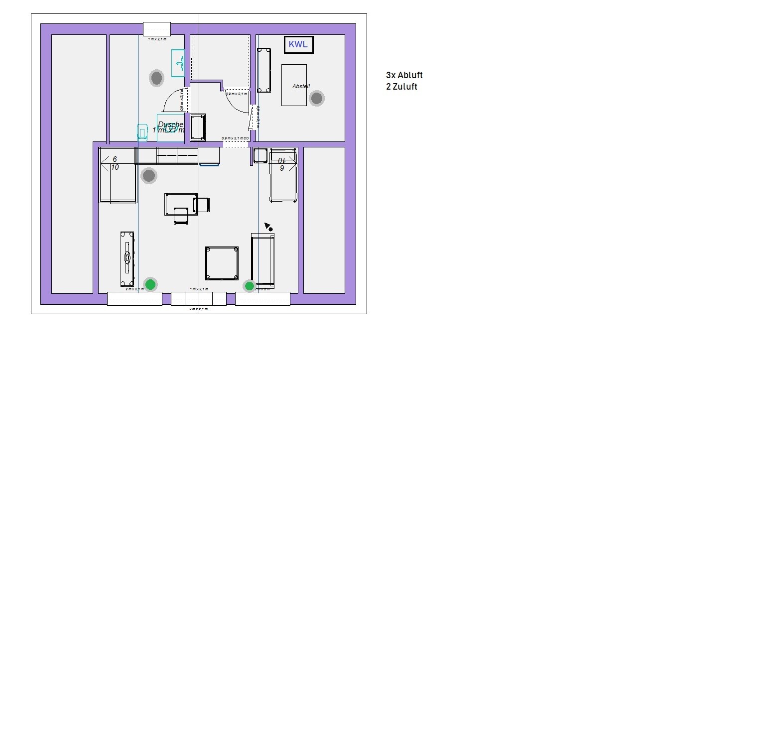

der nette @HIGIL schlug mir anderen Plan vor, bin echt froh, dass ich hier noch mal nachgefragt habe, keine Sorge, er kennt sich aus !
Danke auch an die Anderen hier.
PS: Als Gerät wurde mir ein Rotationswärmetauscher empfohlen.
Grundriss eines Wohnhauses mit Eltern- und drei Kinderzimmern, Flur und Dachboden.
Grundriss Erdgeschoss: Haus mit Carport, Terrasse, Treppenhaus und Raumaufteilung.
Grundriss eines Apartments mit Wohnzimmer, Küche und Bad; Lüftungswege (3 Abluft, 2 Zuluft).

Hatte ich vergessen zu schreiben, die Kontrollierte-Wohnraumlüftung ist auch platztechnischen für den Dachboden geplant, gibt es eigentlich dann Bedenken zum Zimmer, bzgl. Geräuschpegel ?
Dachboden ist beheizt?
tumaa
10.06.19 23:08
Dämmung wird unterhalb der Dachhaut sein.
Anfangs wird das nur das nötigste auf dem Db gemacht, später entsteht dort ein Zimmer.
dachbodenzimmer
