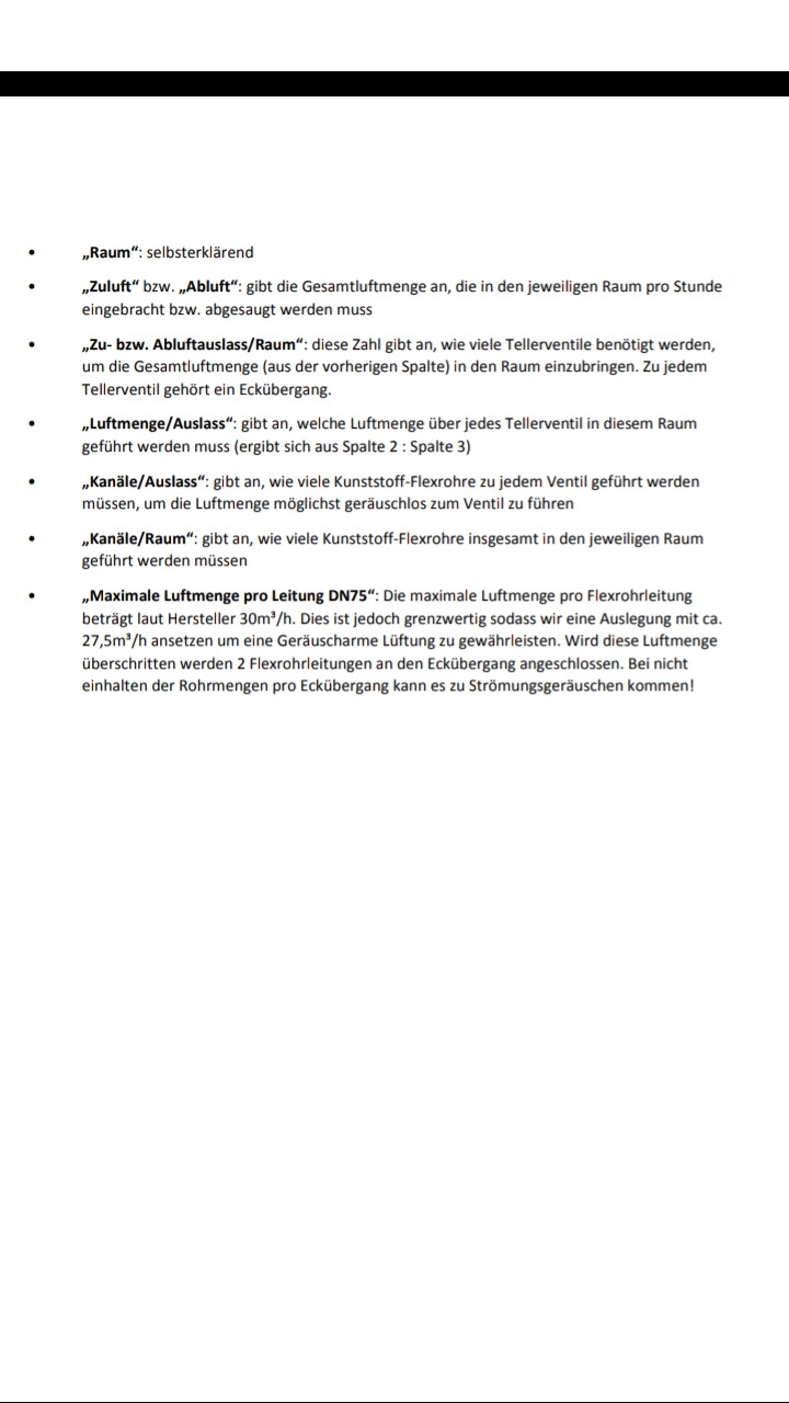

tumaa
06.06.19 22:21
Siehe letzten Abschnitt .....war noch im Anhang.
Dokument mit Textliste zu Raumluftmenge, Zuluft, Raumkanälen und Lüftung
