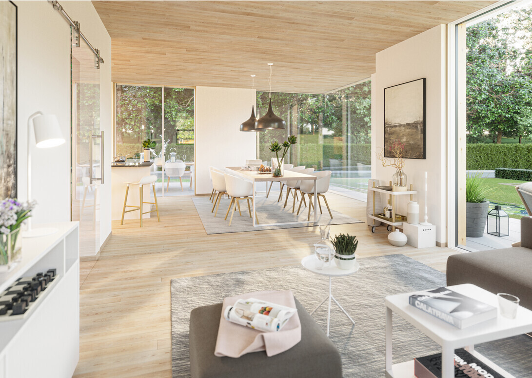

die Planung unseres Einfamilienhaus ist nahezu abgeschlossen, sodass sich erste Detailfragen zum Innenausbau ergeben. Das Gebäude wird klassich gemauert und die Decke wird betoniert. Bei der Besichtigung diverser Musterhäuser haben uns allerdings die Deckenelemente aus Vollholz sehr gut gefallen, da dies genau unseren Geschmack trifft. Ein Beispielbild habe ich angefügt. Da wir ohnehin die Decke anhängen werden, hat sich die Frage gestellt, ob wir das auch mit entsprechenden Dreischichtplatten vornehmen können, um die Optik zu erzielen. Habt Ihr mit sowas schon Erfahrung gesammelt? Diverse Holzanbieter werben ja auch damit, dass die Platten insbesondere im Innenausbau zur Wand- und Deckenverkleidung geeignet sind. Um eine flächenbündige Optik zu erhalten, hätte ich daran gedacht, die Platten mit Nut/Feder zu beziehen und jeweils schräg durch die Feder in die Unterkonstruktion zu bohren.
Wie ist denn eure Meinung zu der Sache? So umsetzbar und falls ja, auch in ähnlicher Optik?
Vielen Dank!

Ich denke, da muss man ganz besonders auf die Raumhöhe achten. Und, bei deinem Musterbild sind z. B. die Fenster ohne sichtbaren Sturz ausgeführt. Das erweitert den Blick ja auch sehr und die Decke wirkt dadurch wenig drückend.

Wir haben tatsächlich ähnliches vor. Die Raumhöhe soll letztlich bei etwa 2,75m liegen und auch die Gestaltung der Fenster nach außen hin ohne sichtbaren Sturz ist angedacht. Das ist auch mit einer der Gründe, weshalb wir die Decke abhängen möchten.
