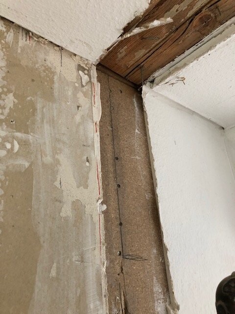

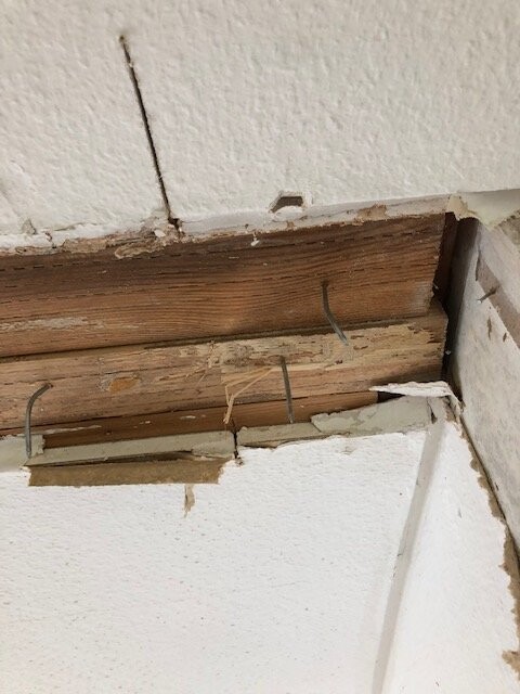

ich mal wieder mit einem neuen "Problem"
Wir haben in unserem alten Bad eine Wand entfernt bzw. die Wand wird versetzt, um das Bad zu vergrößern. Nun haben wir an der Decke wo die alte Holzständerwand saß, eine "Lücke". Welche Möglichkeiten seht ihr hier, diese zu verschließen? Ich befürchte, wenn wir hier selber Rigips zurecht schneiden und dies verputzen, dass es nicht so schön wird.
Gibt es eine kostengünstige Alternative, die Decke irgendwie zu verkleiden? Die Tapete hier zu entfernen ist auch echt mühselig, von daher wäre es gut, wenn man einfach etwas davor setzen könnte und damit die komplette Wand direkt ordentlich verkleiden könnte. Oder gibt es hier die Möglichkeit, dünne (6mm) Gipskartonplatten einfach auf die vorhandenen Gipskartonplatten zu schrauben und diese dann zu verspachteln? Wäre das machbar? Oder habt ihr einen anderen günstigen Tipp?
Ansonsten kommen in paar Wochen auch die Trockenbauer, dann würde ich die da sonst mitmachen lassen. Danke

Vicky Pedia26.02.20 15:17
Man sieht auf den Fotos leider nicht so die Gesamtsituation. Aber in die Lücke kann man doch schön GK rein schneiden und spachteln. Über die gesamte Wand eine GK Platte schrauben, geht natürlich auch. Bitte daran denken, vor dem Tapezieren erst grundieren, sonst geht die Tapete wieder nicht ab.
nordanney
26.02.20 15:27
Einfach die gesamte Decke ganz leicht abhängen. Da reichen schon 30mm, also eine Dachlatte nebst Beplankung. Da passen dann sogar LED-Spots mit geringer Einbautiefe rein. Kann man sogar easy in Eigenleistung machen.
Kann man machen.

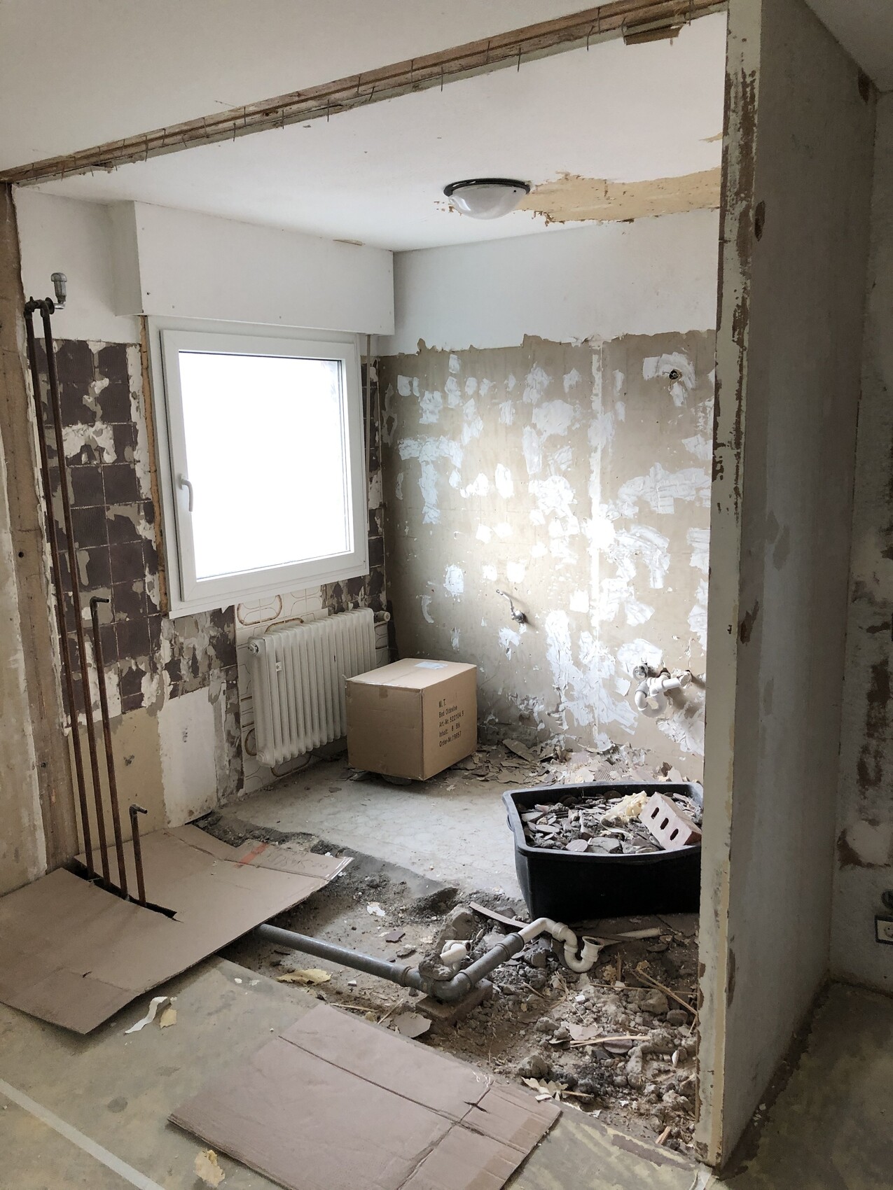

26.02.20 17:01
Hier noch ein Bild der Gesamtsituation. Für mich wäre wohl die einfachste Sache dünne Rigipsplatten direkt auf die alten und dann verspachteln.

Vicky Pedia26.02.20 17:22
Abgehängte Decke ist hier sicher eine gute Wahl! Da kann ich @nordanney nur beipflichten. Es gibt LED Einbaustrahler mit 12 mm Einbautiefe für GK Platten. Auf warmweiß achten. Mit den Wänden bist Du ebenfalls mit den dünnen GK Platten am schnellsten fertig. Die würde ich auf die alten Wände kleben.
eigenheim-nrw
04.04.20 12:05
Wir haben bei uns auch einen solchen Sturz (nur etwas kleiner, war mal eine Tür drin) mit einer ganz einfachen Gipskartonplatte wieder schön gemacht und dann anschließend Putz darauf und abgeschliffen
