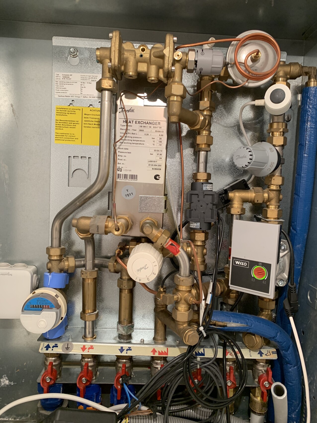

bei mir in der Wohnung passt es überhaupt nicht mit der Raumtemperatur.
Obwohl am Thermostat 22 Grad eingestellt habe ich teilweise 25 Grad Raumtemperatur.
Habe mich jetzt ein wenig schlau gemacht und gelesen man könnte die Vorlauftemperatur verringern? Muss dabei auch die Rücklauftemperatur verringert werden?
Kann mir bitte jemand anhand meines Fotos sagen wo ich die Vorlauftemperatur einstellen kann und wo ich die Rücklauftemperatur einstellen kann? Evtl. noch einen Tipp welche Werte ich einstellen könnte?
Vielen Dank

Tassimat schrieb:
Wie alt ist die Heizung?
Falls sehr alt: Regler wie der markierte setzten sich mit der Zeit zu und so ein Stift im Inneren sitzt dann fest. Dann regelt der nicht mehr.
Unter dem markierten Regler ist ein Gerät von Wilo. Sieht nach einer Pumpe aus. Da würde ich als ersten Versuch Regler leicht gegen den Uhrzeigersinn drehen, in der Hoffnung den Durchfluss für die Fußbodenheizung zu verringern.
Baujahr 2013, glaube da sollten die Regler noch in Ordnung sein.
Genau das ist die Pumpe, dann werd ich da auch noch ein wenig runtergehen, danke.

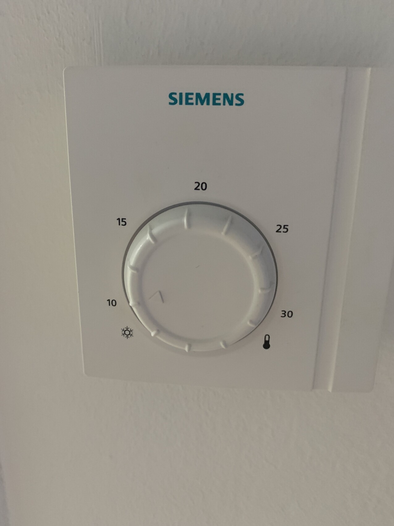

Was passiert wenn den Regler einfach auf 20grad stellst? Ich vermute das wird einfach nur ein aus/ein Regler sein.
Zeig Mal ein Bild

Tassimat schrieb:
Wie alt ist die Heizung? ...
ca. 7 Jahre (Typenschild Danfoss Wärmetauscher)
knalltüte
30.12.20 21:56
oder die ERR ist deaktiviert! (wie es hier im Forum durchaus des Öfteren empfohlen wird)
Zeig Mal ein Bild
Den Regler hab ich teilweise sogar unter 20 Grad eingestellt, aber an der Temperatur ändert sich nicht viel.
Siemens-Wandthermostat mit Drehknopf zur Temperatureinstellung, Skala 10–30 °C.
