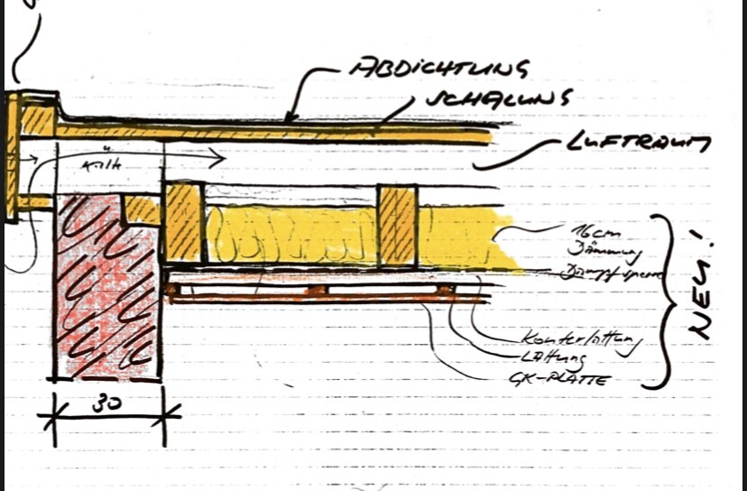

In puncto Dach: schnittzeichnung hängt an.
ich freue mich auf weiteren Input!

Was die 16cm Dämmung im Dach ausmachen, kann ich nicht beurteilen. Das hängt vom Material ab (WLG?).
Sprecht auf jeden Fall mit einem Energieberater (wird KfW gefördert) und nicht mit nur mit dem Bauunternehmer (dessen Einschätzung ist Grundstück. gut finde). Dann gibts auch eine Förderung und macht die Sanierung interessanter.
