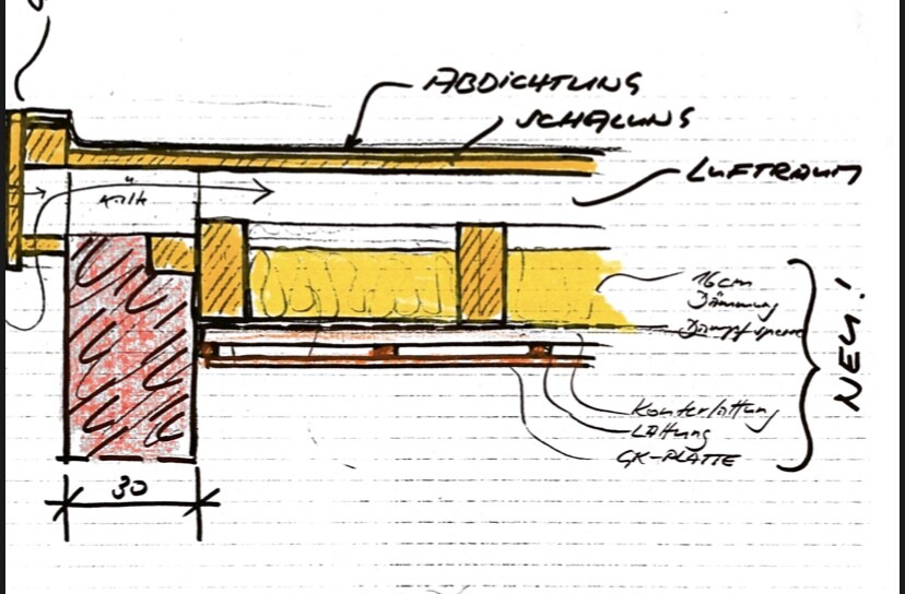

Liebe Community,
wir haben einen teilunterkellerten (Hanglage), einstöckigen Flachdachbungalow in unserer Lieblingsstadt gekauft und wollen ihn nun sanieren. Es handelt sich nicht um ein Fertighaus sondern wurde damals individuell für die Bauherren von einem Architekten geplant. Wir benötigen nun Entscheidungshilfe bzw. Kriterien zur Entscheidungsfindung zum Thema Dämmung der Fassade (Dach wurde 1999 neu gedämmt und foliert).
Beim Suchen o.g. Kriterien liest man öfters davon, aufgrund von Schimmelgefahr auf eine WVDS-Dämmung der kompletten Fassade zu verzichten und sich stattdessen auf die Dämmung von Kellerdecke bzw. Raumdecke zu beschränken. Ein befreundeter Bauunternehmer riet, man solle komplett alles, was geht dämmen, wenn man auch Fenster und Rollläden erneuern möchte. Was halten/haltet sie/ihr von diesen beiden Sichtweisen? Eventuell kann ja jemand von eigenen Erfahrungen oder Projekten berichten. Wir würden uns sehr über Hilfe freuen!

Danke für die Antwort! Zunächst mal: unser Ziel ist das verbessern der jetzigen Energieeffizienz. Nicht unbedingt perfektionieren nach high-end-Massstäben sondern verbessern. Natürlich sind nicht unendliche Geldmittel vorhanden sodass wir einen gesunden Mittelweg gehen wollen und das 60er Jahre Haus mit seiner nunmehr 60 Jahren alten Bausubstanz in einen adäquaten „verbesserten“ Zustand versetzen wollen, mit dem man (hoffentlich )bis zur Rente ohne weitere umfangreiche Baumaßnahmen zufrieden sein kann.
Anders formuliert: wir brauchen nicht das non-plus-Ultra-Ergebnis, aber möchten zukunftsgerichtet, modern wohnen.
Das mit den Kalziumsilikatplatten scheint sie nicht zu begeistern, sie sprechen bei Außendämmung von „ein wenig Energieeinsparungen“, ich dachte, es sei quasi „das“ Mittel um energieeffizienter zu werden und innendämmung kann nie das leisten, was mit Außendämmung möglich wäre. Wenn’s nur „ein wenig“ ist, könnte man es mit unserer Zielsetzung ja eventuell auch weglassen...
In puncto Dach: schnittzeichnung hängt an.
ich freue mich auf weiteren Input!

Was die 16cm Dämmung im Dach ausmachen, kann ich nicht beurteilen. Das hängt vom Material ab (WLG?).
Sprecht auf jeden Fall mit einem Energieberater (wird KfW gefördert) und nicht mit nur mit dem Bauunternehmer (dessen Einschätzung ist grds. gut finde). Dann gibts auch eine Förderung und macht die Sanierung interessanter.
