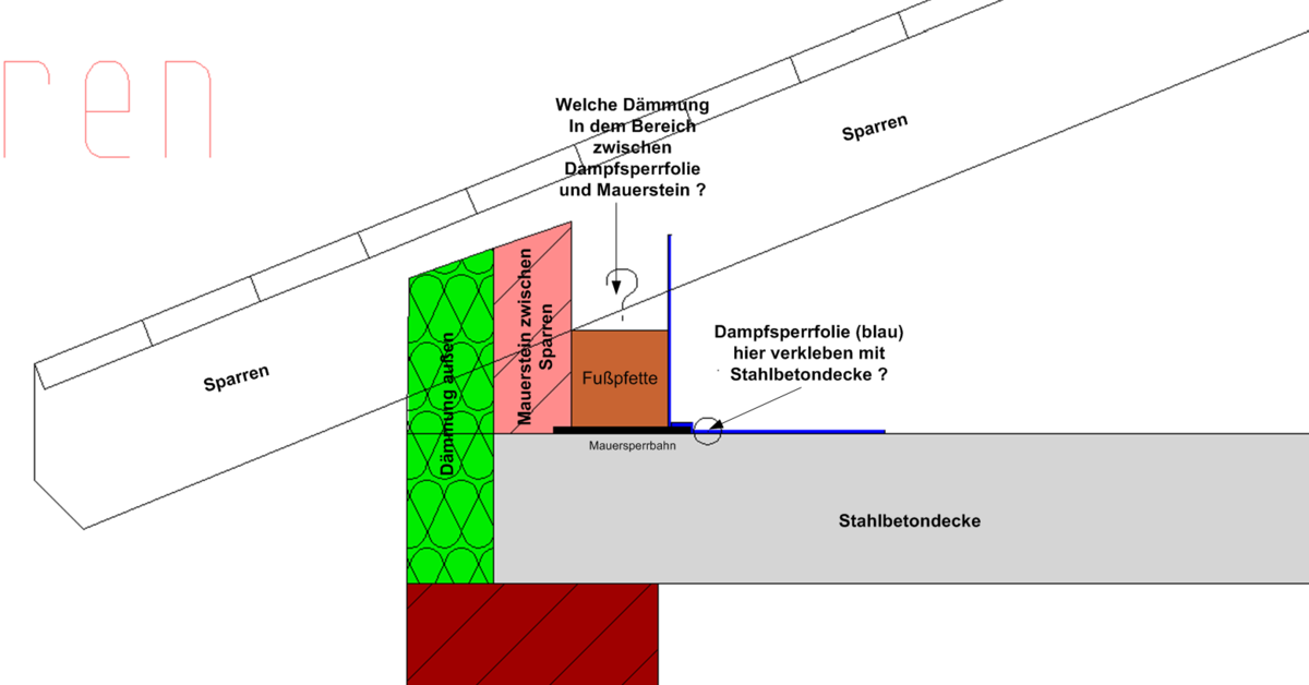

Liebe Mitglieder,
ich möchte die obere Geschossdecke (Stahlbetondecke 22cm) mit 2 x 14cm EPS Hartschaumplatten dämmen.
Die Fußpfetten vom Satteldach (Kaltdach) liegen auf einer Mauersperrbahn direkt auf der Geschossdecke auf. An den Traufseiten ist über die gesamte Länge eine Belüftung von ca. 2 - 3 cm.
Auch wenn teilweise im Forum steht, das man keine Dampfsperre bei einer Stahlbetondecke benötigt, so wer-
de ich trotzdem eine Dampfsperre verlegen und an der Giebelwand und den Fußpfetten aufkanten (so das es
wie eine Wanne aussieht). Darin verlege ich dann stoßversetzt die EPS Hartschaumplatten.
Ich hätte dazu die folgenden Fragen, vielleicht kann mir jemand diese beantworten (siehe Skizze).
- Soll ich die Dampfsperre (Folie) direkt an die Fußpfetten kleben oder kann ich diese auch im Knickbereich
bei der Aufkantung noch auf die Stahlbetondecke kleben ? Welchen Kleber würdet Ihr empfehlen (z.B.Alujet) ?
- Macht es Sinn, die EPS Hartschaumplatten an den Stößen mit Klebeband zu verkleben ? Oder wäre dies
eher problematisch ?
- Im Bereich zwischen der aufgekanteten Dampfsperrfolie und der Fußpfette ist noch ein Zwischenraum, in
dem ich auch eine Dämmung einbringen muss. Diese Dämmung würde dann ohne Dampfsperre oder Dampf-
bremse direkt auf der Fußpfette liegen. Muss also diffusionsoffen sein denke ich. Welche Art von Dämmung eignet sich hierfür (Mineralwolle, Holzfaser, Steinwolle, ...) ?
Vielleicht hat jemand ein Bild von einer baulichen Situation wie meiner, wo ich sehen könnte wie die
Folie und Dämmung verlegt ist.
Vielen Dank.
MfG Sebi

Wenn du die Dampfbremse weglässt, die Platten nur lose verlegst, minimierst du das Risiko für Bauschäden und sparst dir die Arbeit. Die Dampfbremse ist unnötig
Um auf der Kalten Seite eines Bauteils Hohlräume zu Dämmen, eignet sich jede Dämmung, je diffusionsoffener desto besser.
außen (also auf der EPS Dämmung sollte keine diffusionsdichte Schicht verlegt werden (OSB und co.).

Hallo Jumi1 danke für die Nachricht.
Ich denke auch das ich auch ohne Dampfbremse die EPS Hartschaumplatten Platten auf die Rohbetondecke verlegen kann. Zumindest ist dann ohne Folie sichergestellt, das die Feuchte
(wo immer das auch herkommen sollte) über die Unterspannbahn oder den Lüftungsöffnungen
an der Traufseite weg kommt.
Kann man auf die Fußpfette direkt eine EPS Hartschaumplatte drauflegen oder sollte man
hier ein anderes Material verwenden, das diffusionsoffener ist ?
Vielen Grüße und Danke nochmals für Deine Antwort.

Wegen der Diffusionsoffenheit würde ich mir an der Stelle nicht so den Kopf machen, aber EPS-Platten sind für die Pfette und deren Unebenheiten bzw. für die Einbausituation zwischen den Sparren zu starr. Nimm hier lieber eine Schicht flexible Dämmmatten. Ob Glaswolle, Steinwolle, Jute oder Holzfaser ist abhängig von deiner Konfession, ansonsten gehen die alle gleich gut.
Soll die Dämmung auf der Decke denn begehbar sein? EPS-Platten sind das nicht. Wenn dann müsstest du obenauf noch eine Lastverteilschicht, z.B. aus Spanplatten aufbringen. Nicht verklebte EPS-Platten sind sehr rutschanfällig und es bilden sich leicht Spalten. Wenn du EPS nimmst, am besten mit Stufenfalz.
Wenn es nicht begehbar sein soll, würde ich statt EPS Mineralwollmatten (oder Naturstoffe weil siehe oben) zweilagig verlegen. Bei gelegentlich begangenen Flächen und Lagerraum bieten sich Holzfaserplatten mit verdichteter Oberfläche an, da brauchst du keine extra Lastverteilschicht und sie verrutschen nicht so leicht wie EPS.
